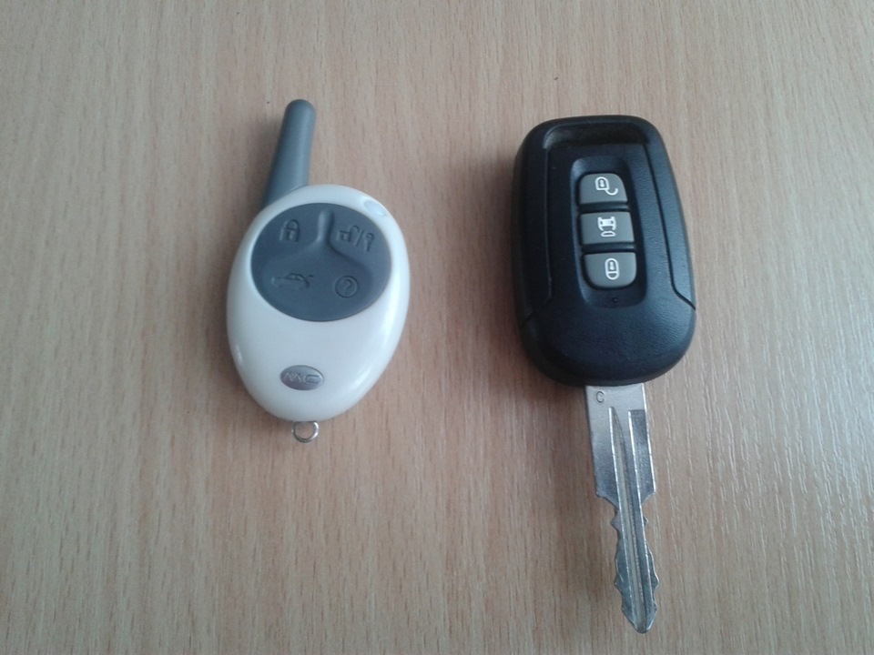

Чуда ни какого нет. На машине установлена сигнализация с автозапуском, а потому у нас есть дополнительный брелок сигнализации и пустой ключ, без иммобилайзера ↓
Как завести машину таким комплектом я уже рассказывал.

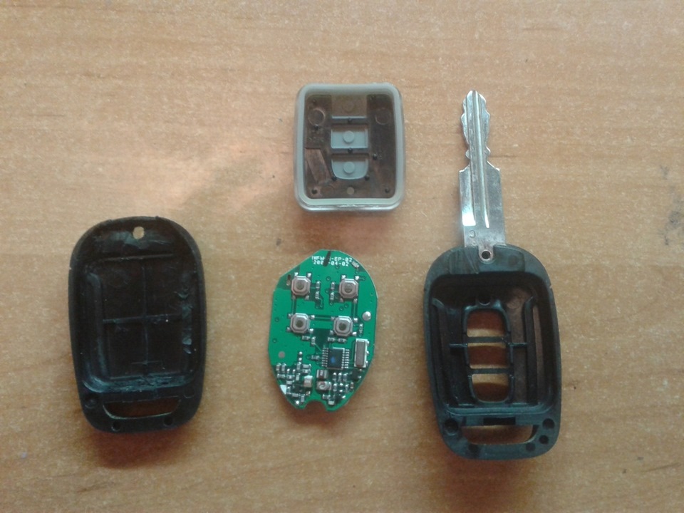

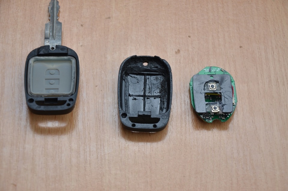

Разбираем ключ и брелок. Срезаем с нижней части ключа рёбра ↓

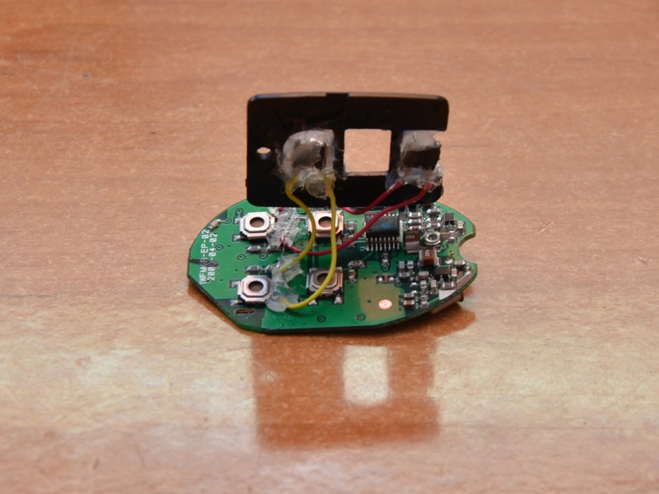

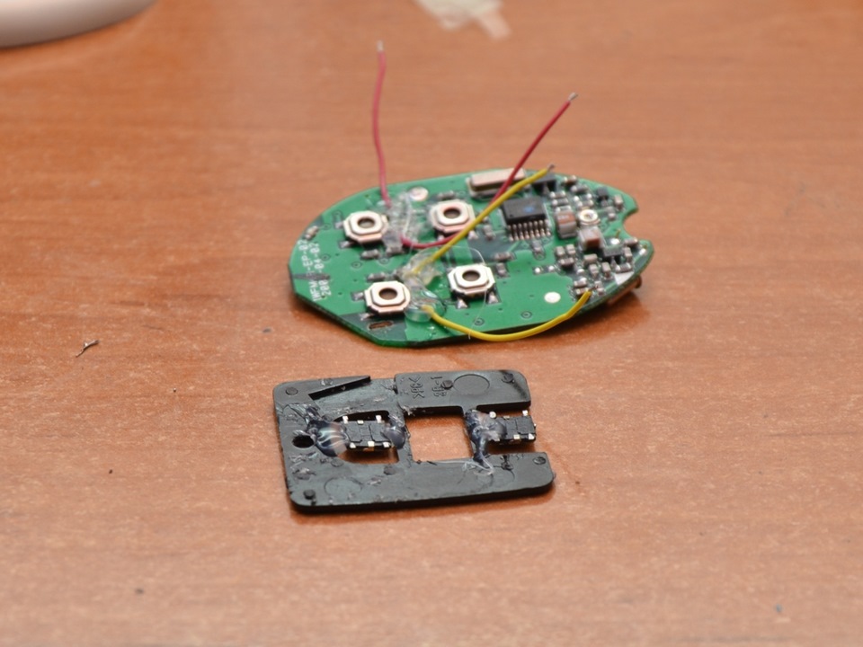

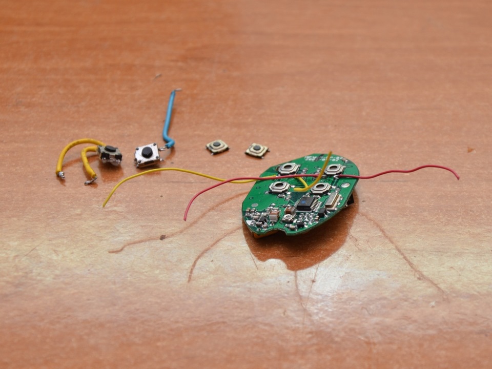

Теперь нужны кнопки… Подойдут от мышки, модема, материнской платы и прочих устройств. Подпаиваем проводки ↓
Крепим кнопки на термоклей ↓

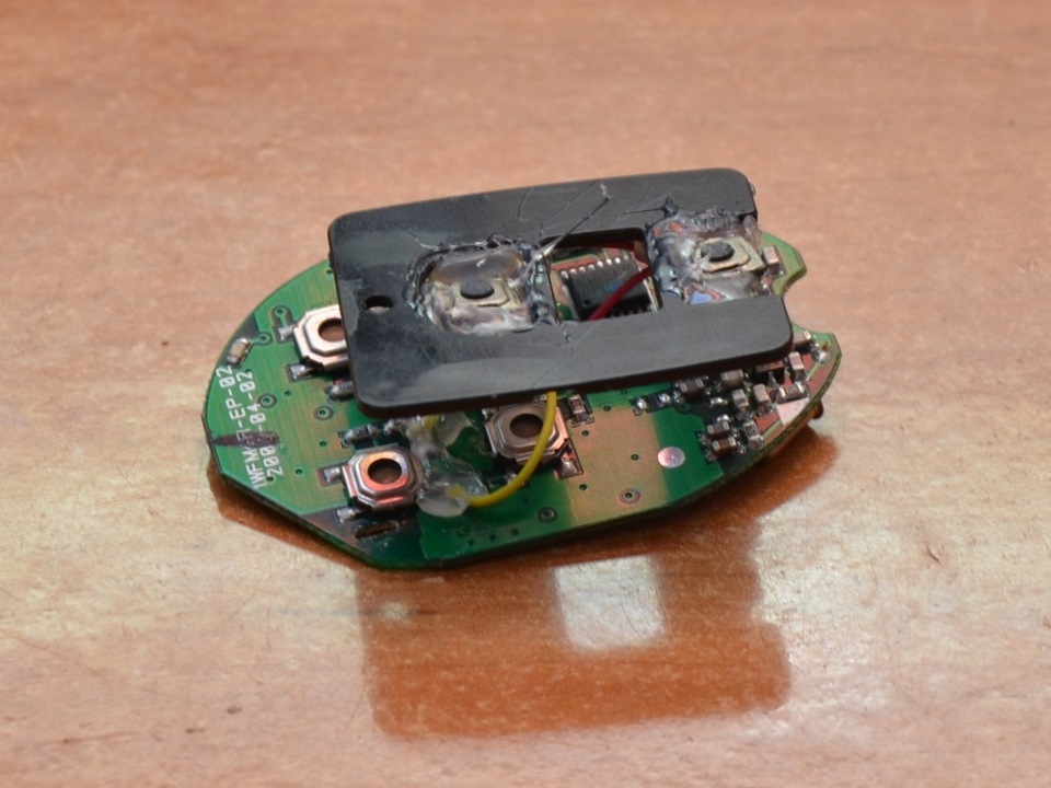

Припаиваем кнопки ↓
Плата готова. Антенка с обратной стороны в кадр не попала ↓

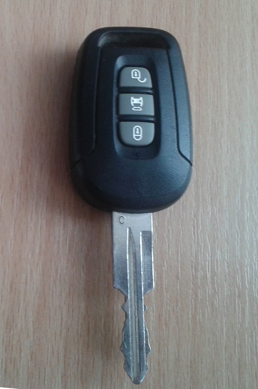

Осталось упаковать ↓
Теперь при нажатии закрыть, сигналка закрывает, при нажатии открыть, сигналка открывает. Чтобы авто завелось, длительно удерживаем открыть ↓
