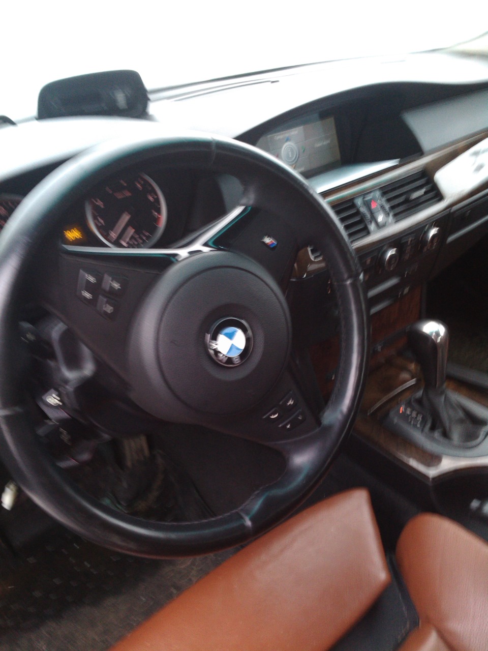

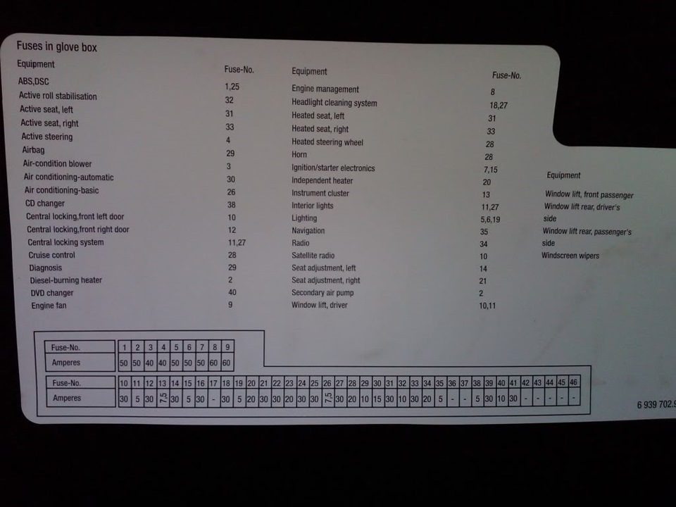

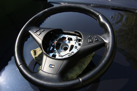

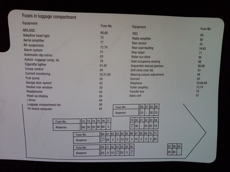

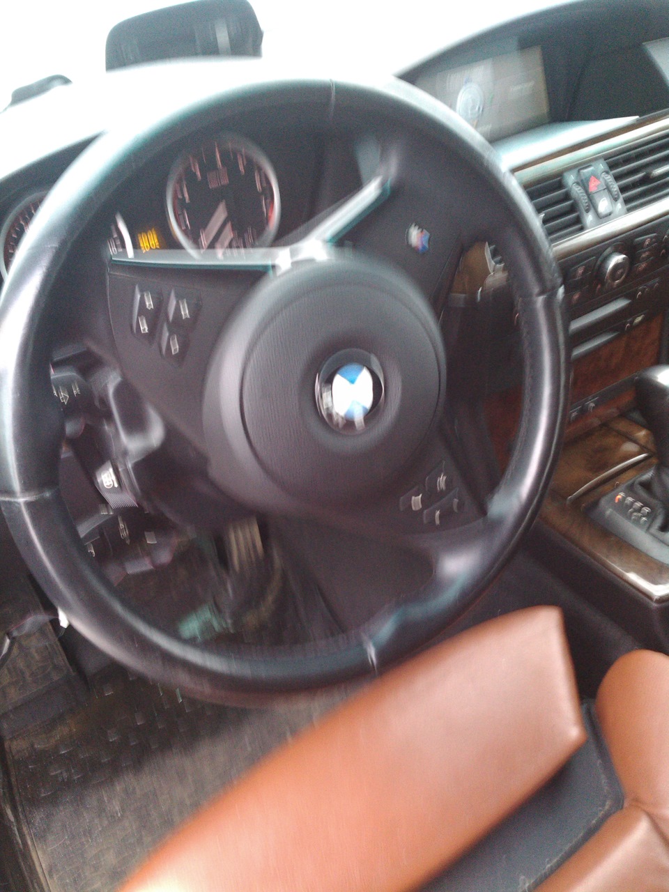

Вот, заменил стандартный руль на М. И заметил случайно, что перестал работать сигнал. У кого какие соображения по этому поводу… Не нашел какой предохранитель отвечает за исправность звукового сигнала. Машина с 09.2005 там есть разница…
Дело было в длине ножек сигнального кольца решено www.drive2.ru/l/8698705/

Что за ножки сигнального кольца? Где находятся? Как до них добраться? Как исправить?
Сними подушку… на ней есть пружинки и есть сигнальное кольцо на самом руле … Там упорчики я на них наклеил пластика кусочки… И всё заработало … Они должны касаться черных резинок. скинь фото руля без подушки подушку… Отпишу где что…
Большое спасибо! Как дойдут руки- отправлю фото) мне кажется, что у меня такая же проблема. С момента покупки машины не работает клаксон, руль стоит такой же. Сперва думал, что дело в самих клаксонах, поменял, не заработали, предохранители смотрел. теперь остаётся только твой вариант
