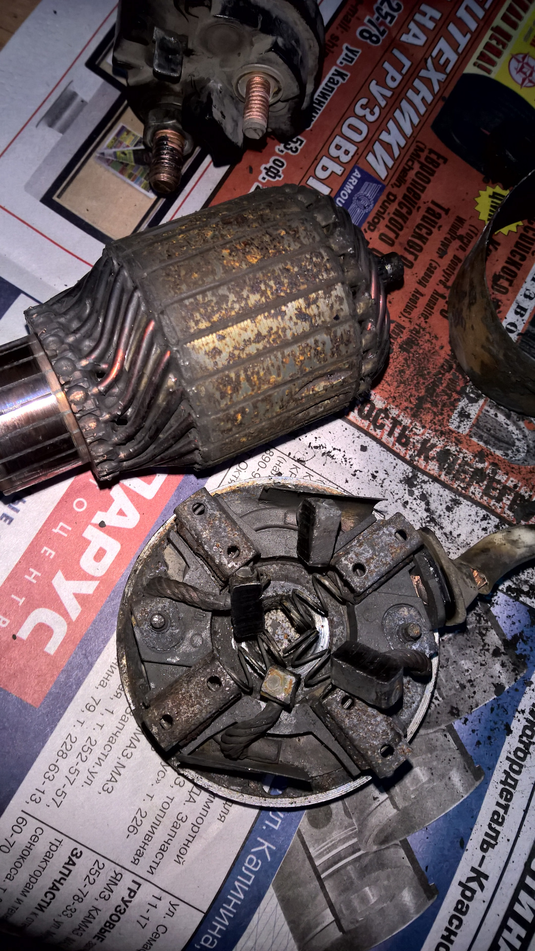

Решил наконец таки замутить профилактику стартера. Симптомы как и должны быть это не своевременное перемещение привода стартера (бендикса) после запуска двигателя, и соответственно небольшой звук и достаточно не приятный, при чём чем хлеще мороз тем хлеще звук, летом практически не было, сейчас за -30 шум прям неприятный. В итоге полностью разобрал до болтика промыл, прочистил и смазал. Всё максимально перефотал, думаю всё будет ясно. Щёткам ещё сто лет ходить, на якоре выработки нету, бендикс отличный, вилочка в порядке, венец маховика ещё в первозданном виде, короче просто банально засрался. Попутно промыл и заменил фильтрующий элемент воздушного фильтра. На улице — 30 поэтому перебрал дома за баночкой пива с карасиком. Разборка и сборка правда на на 2 дня растянулась так как я слегка нажрался и перехотел его собирать :)))))

Слушай, а там, где подходит основной провод к щеткам, самый первый на стартере, у него такой и должен быть такой малый контакт? Буквально на краю клипса эта контачит с медной жилой толстой. Я шайбу, где шестеренка, поставил сразу на якорь, а должна быть под шестерней же? Втягивающее щелкает, а стартер не крутит, разбираю, этот контакт обгорел, зажало якорь (( надо припаять еще эту херь, надеюсь олово выдержит
Привет. Я уже не помню. Смотреть надо, так не подскажу.

Просто чистка и смазка мне не надолго помогала, 2 раза мыл, в итоге заменил бендикс
А бендикс разбирал? Или нет возможности?
Там нечего разбирать, там шестярня, пружина, ну и корпус у которого внутри резьба
Я их заставляю ремонтировать, когда надо шофера научить добросовестно относиться к технике :) Всё абсолютно ремонтно пригодно. Всё можно отремонтировать только нужно приложить силы и фантазию.
Бендикс не восстановить 100%, все усилия по его ремонту будут сводиться на нет через пару месяцев
А что было, , скрип такой на старте? И акб садит быстро да? У меня такие симптомы(
Бендикс поменял и всё, скрежет прошёл
Скрип или скрежет? Бендикс то норм, разбирал, ходит нормально, вытягивает втулку хорошо. Смазки ноль было, щетки стерлись и все в рже. Так как плавал по капот в августе. Поменял щеточный узел. Шкуркой якорь прошел.

Как он может портиться? Щетки вот заменил, акб зарядил, а он только щелкает ( почему так? Акб хана поди.

Первый раз вижу якорь стартера на подшипнике.
Да обычно на втулках.

Откуда там столько какашек?
Видимо смазка заводская за 3 года как пысле сборник натянула:)
psyx1980
Я думаю, продукты износа сцепления налипли.
Да там по моему вся пыль ото всюду понаприлипла, от куда только могла, главное итог, не нарадуюсь заводит сейчас так что душа радуется! Ни шума ни лязга))))) Класс давно надо было замутить.
