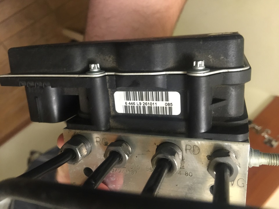

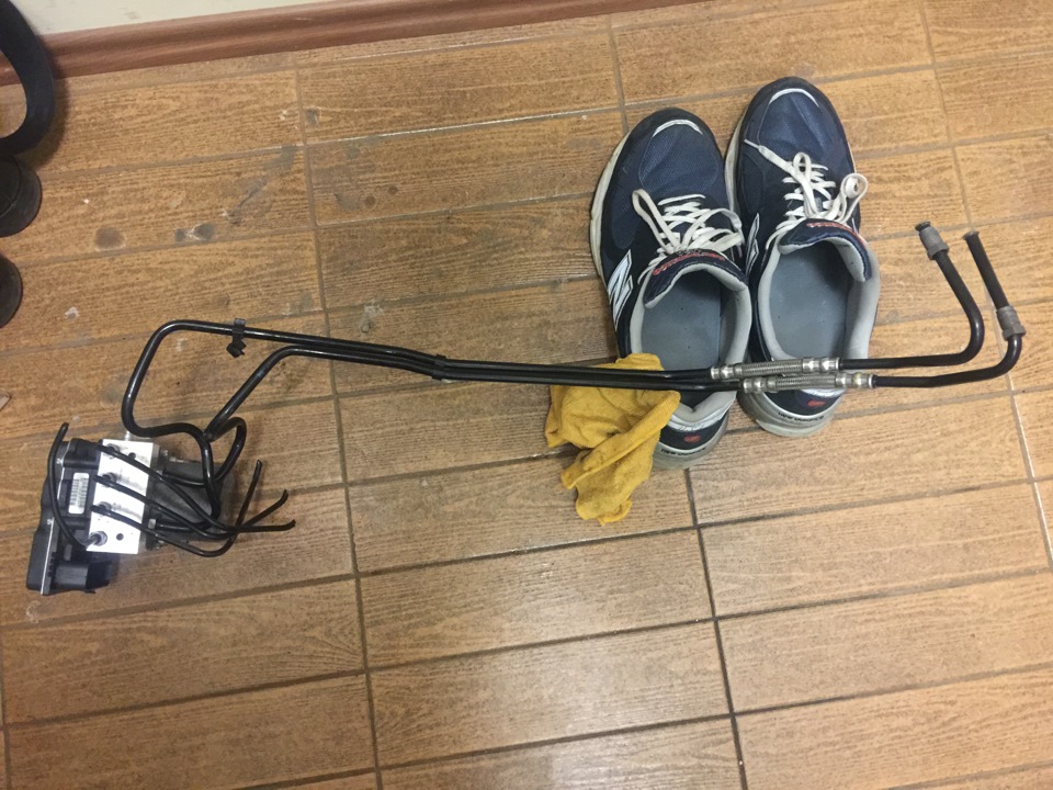

Сегодня забрал блок ESP с трубками у lexrosh, так же он поделился разъёмами из которых можно сделать именно то, что мне нужно. Но пока немного теории.
Машины с ЕСП и без отличаются:
По механике — блоком ESP/ABS, тормозными трубками от блока к ГТЦ, самим ГТЦ, вакуумником, блоком подрулевых переключателей — у них он с датчиком положения руля, гироскопом (датчиком положения кузова, крепящемся в салоне), панелью включения/отключения (самой кнопкой ЕСП), так же, на машинах оборудованных ЕСП, похоже, стоит другой насос ГУР, но это, как я понимаю, не столь важно.

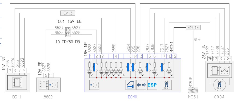

По электрике всё несколько проще и одновременно сложнее — отличия состоят в нескольких проводах (а именно 8-ю штуках, 2 из которых — "отростки". Ниже на схеме я выделил их красным цветом:
Из этой схемы видно, что нужно проложить всего две "цепи" проводки — первая с блока кнопок к приборной панели (два провода) и вторая — от датчика положения кузова к блоку БСЙ + зацепить в эту же цепь сигналы с подрулевого, ну и обеспечить питание датчика положения, т.е. дополнительно протянуть + и минус.
Кроме этого, в машине без ЕСП пины 5 и 6, с разъёма 6V NR подрулевого, задействованы — с них идёт сигнал на ЭУР, на машине с ЕСП, они напротив пустуют. По факту, видимо, их назначение дублируется и в подрулевом с датчиком положения руля, т.к. я уже который день езжу с новым подрулевым без каких-либо проблем.

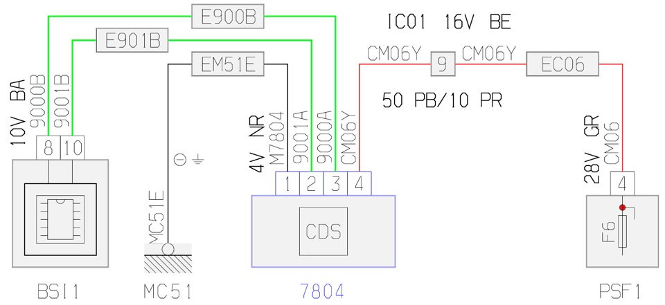

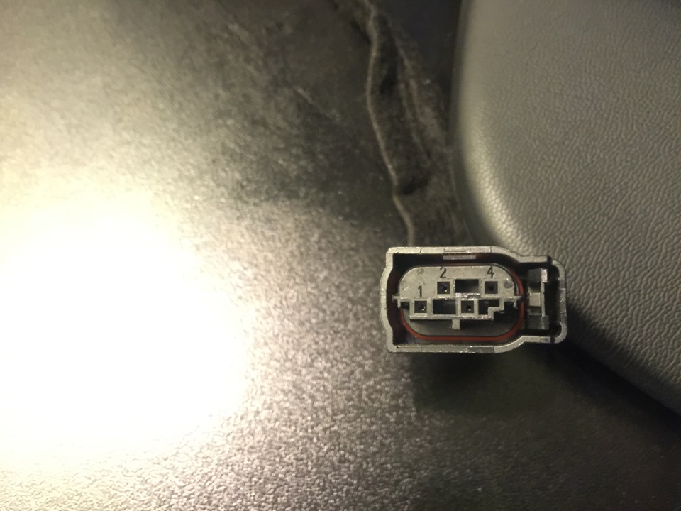

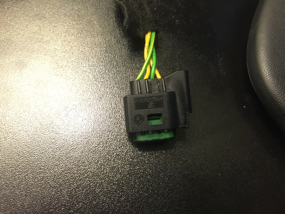

Далее рассмотрим схему подключения датчика положения кузова:

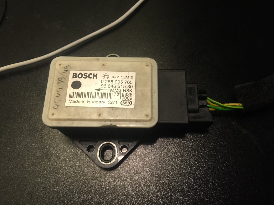

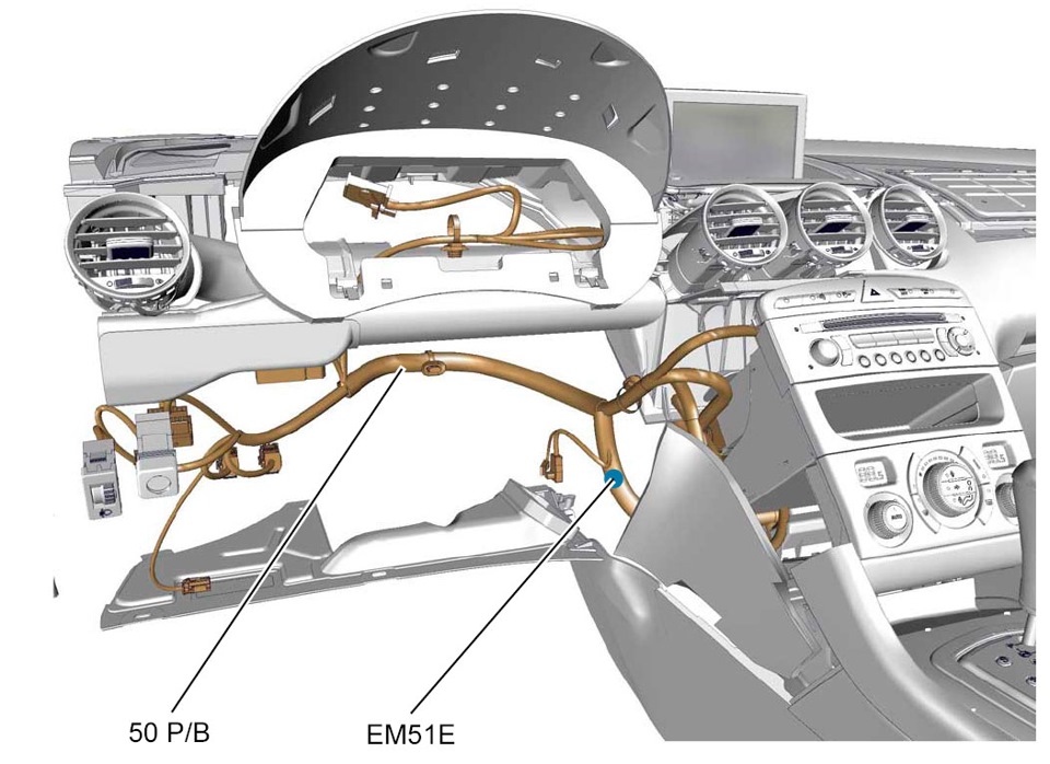

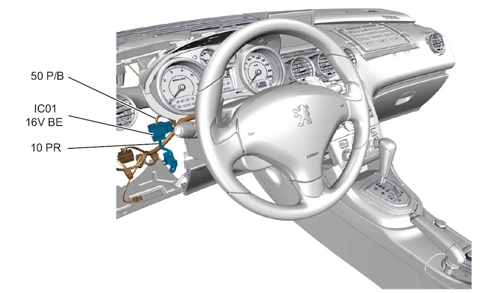

На нём всего 4 контакта: +, -, и два сигнала кан-шины. С кан-шиной всё понятно, с + и — сложнее. В оригинале, точки подключения должны находиться в следующих местах:
Соответственно "плюс" я буду брать со штатной колодки, которая в любом случае болтается под торпедо, а вот минус, как мне показалось, проще взять с 15 контакта панели кнопок, т.к. по схеме этот провод и приводит в оригинальную точку подключения:

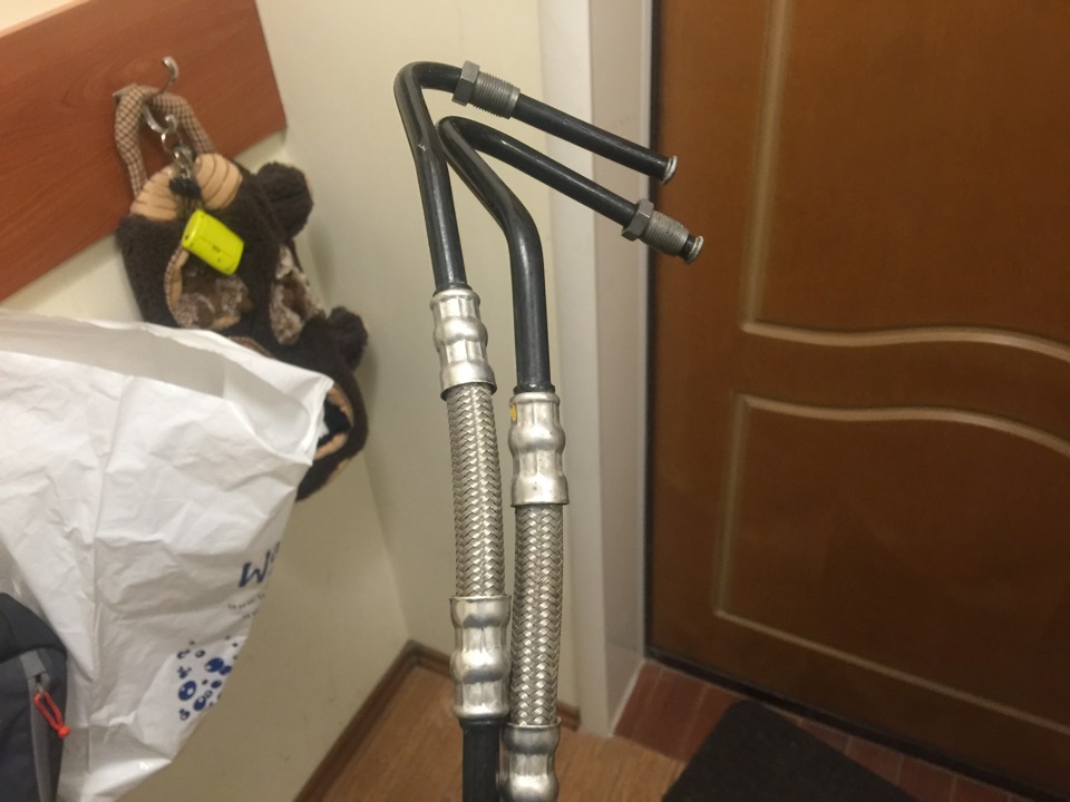

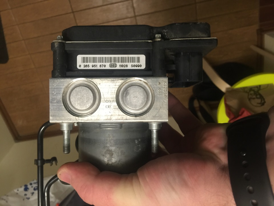

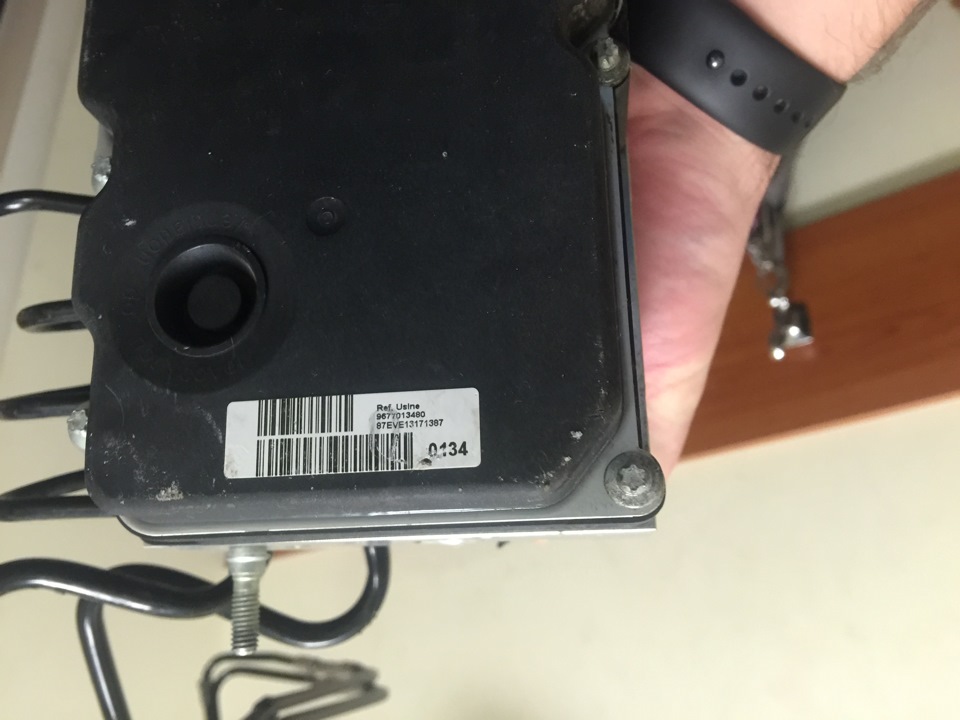

На этом с теорией закончено, дальше будут просто фото блока ЕСП, трубок и разъёма датчика положения кузова.
Ниже — маркировки блока ЕСП:

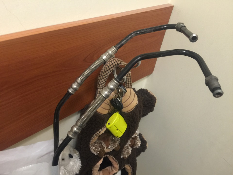

И ещё фото трубок:
Кстати, если вы внезапно найдёте разъём, что на фото ниже у себя под пластиком тоннеля, поздравляю! Вы избавлены от кучи головняка по проводке :)

И да, отвечая на возможный вопрос о распиновке самого блока абс и есп — она полностью идентична, т.е. просто вытащил фишку из одного и воткнул в другой :)

Подскажите, по схеме получается что кнопка esp висит на 5 пине, а ее диод на 6. А кнопка обогрева лобового стекла на 2 пине и ее диод на 11? А постоянная подсветка кнопок это 4 и 15 соответственно?

Здравствуйте. Внедряю корректор для ксенона, ESP на авто нет,
1. Обязательно прокладывать провод из разъема "6V BE" подрулевого блока в разъем "10V BA" в BSI, пины 2->8 1->10?
2. Можно не менять подрулевой переключатель?
3. Разъема "6V BE" подрулевого черного цвета?
Спасибо за помощь!
ПС. авто пежо 408 МКПП. двс еп6.
1. Да
2. Нет
3. Не помню
3) Как можно уточнить?
Ставите SEDRE и смотрите по схемам )
СПС будем пробывать. Осталось заменить подрулевой и провода кинуть.)
Ну да ) А так, вы по разъёму сами увидите, когда снимите — там этих двух пинов просто нет, вместо них дыры )
Там три разъема. Коричневый, от него идут два провода к замку зажигания, в сером один нужный пин занят, черный свободны 1 и 2, если логически то черный, но всякое может быть. ) если номера цилиндров не как у всех )) а на оборот.
Значит чёрный, он ещё иногда бывает голубым. Разъёма 4 правда — ещё один серый сбоку, на подушку. Перед снятием подушки сначала отстегните его — он замкнётся и уже подушку снимать страшно не будет.
Гдето читал надо 30 минут ждать после снятия клеммы с акб.
В разъёме стоит замыкающий контакт — разъём снял, контакт замкнулся, статика с подушки сбросилась — можно снимать. Вообще снимал их без снятия клеммы )
СПС за информацию)
Привет. Я сделал жгут. Но по схеме подключения датчика положения кузова не могу понять где этот жгут 50PB и какая из них правильная колодка 16V BE? Т.е. куда мне подключить 4-ый контакт от гироскопа. Заранее спасибо.
