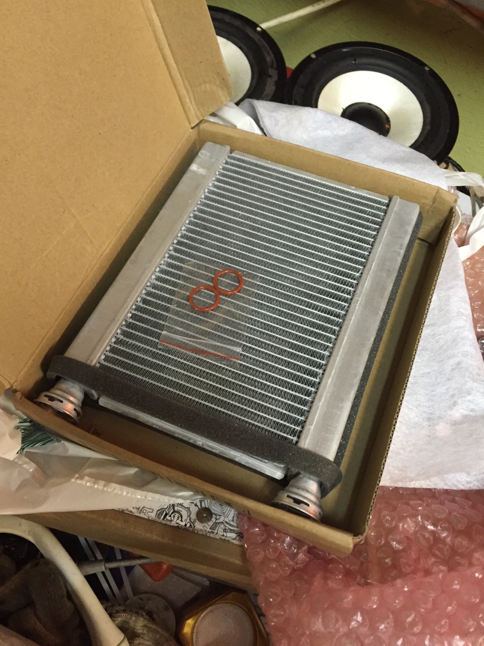

Далее обнаружилась новая проблема, это течь радиатора печки, скажу сразу, замена радиатора ооочень неприятная штука, ибо надо разобрать все!
Но как не странно уложился в 2 вечера:)
Теперь печка работает адекватно и не течёт :)
Старый радиатор был в очень страшном состоянии

Если не сложно подскажи как там радиатор меняется, мне предстоит(((
Для начала торпеду снимаешь, верхнюю и нижнюю часть, потом руль скидываешь, далее по хорошему снять усилитель, ибо он прижимает печку, а радиатор находится около моторного щита. Я усилитель не снимал, пришлось открутить его и со стороны печки приподнять по максимуму, чтобы печка имела свободных ход, ибо её прийдется сдвигать, радиатор расположен так, что когда его вытаскиваешь, а вытаскивается он зараза вверх, он упирается в верхнюю часть щита, но в принципе более менее удобно, единственное что не удобно это завальцовывать отходящие от радиатора трубки, так что по хорошему радиатор нужно менять на снятой печке, но для этого нужно разобрать все:)))
