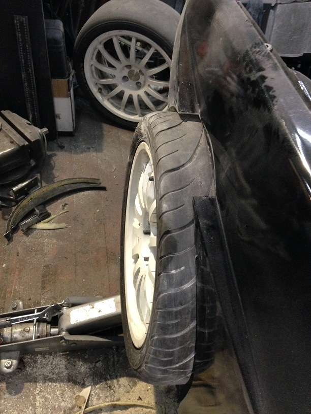

Перенос опор наружу, для сохранения поперечного угла наклона оси поворота колеса как можно ближе к стандартному, при расширении колеи.
Если этого не делать минимальный развал будет сильно минусовой, в зависимости от расширения конечно, у меня расширение колеи составляет 160мм, если не переносить опоры минимальный развал был бы ~ -5 градусов.
Это не говоря о том что большой поперечный угол наклона вообще не есть хорошо, чем меньше тем лучше.
Поперечный наклон, если очень грубо, антипод Кастеру. По этому опоры смещены максимально наружу, сами опоры на 40мм и центр в опоре еще на 10мм, в итоге имеем 50мм компенсации от 80мм расширения на сторону.
Можно было бы еще прим. на 10мм, но вин номер мешается:((
Большая часть фоток процесса потеряна на умершем винте в самый неподходящий момент, аккурат после того как скинул фотки с телефона:((((

А зачем опору выносить наружу ?
лицоладоньблеать, там буквы для кого написаны?
Да какая разница что над чашкой что под ней.
пляяя, я только сейчас понял что ты спросил, емаё, пиши по-русски…
наверх перенесена для увеличения энергоемкости(ход штока аморта сожранный занижением возвращается немного), ну и во вторых если оставив снизу то на 5см не получилось бы сместить.
Переносом ослабляешь чашку кузова. Вроде по русски написал.
Ok, расскажи это лукойловцам, всяким грантам кап строителям и wtcc'шникам итд, как у них все плохо:)))
Я общался по поводу этого. Там стаканы далеко не сток. Зачем так тачку расширять ?
Так и у меня не игрушечные, это еще не конец, на них каркас скоро зайдет. Захотелось.
Захотелось что ? www.auto-sport.ru/archive…_racing/IMG_5265_1024.jpg
и что? причина такого усиления адовые пружины, а не перенос наверх.
и да возможно так же будет, но позже.
Да даже если и сток пружина стоять будет все ровно выдавливать начнет. Расширение зачем ?
Когда выдавит, закажу у фрезеровщика нужные по типу этих, или ты думаешь у меня тут нефтяная скважина, не все сразу… Для скорости в повороте, зачем еще

чтобы по феншую было надо рулевые сошки повернуть к центру кузова миллиметров по пять каждую
с сошками работа проведена и на глаз это точно не по фен шую, рассчитал насколько смог, там смешение и в сторону и вниз произошло, все комплексно.
могу расписать как я нашел нормальное положение рулевых рычагов.
давай, чужой метод всегда интересен
выставил авто по уровню на дисках без резины . предварительно раскачав чтобы подвеска угомонилась в статике. натянул проволку от шаровых до центра задней балки. при этом точку центра делал в начале колесных дисков а не в центре оси. потом крепишь отвесы к сошкам там где центр наконечника . проворачивая находишь место касания отвеса с протянутой проволкой.
Этот способ работает когда шс рулевого наконечника находится на одном уровне с нижней шаровой, в варианте рулевой сошки как у EP3 или на Зубиле не годится, точка оси поворота не на шаровой находится, а как бы в воздухе на уровне шс рулевого наконечника и оси проходящей от нижней шаровой к шс верхней опоры.
Можно конечно найти эту точку, спроектировать вниз и от нее натянуть уже снизу струну, но из серии мишен импосибл:)
Я пошел немного другим путем, сделал проекции стойки с кулаком на бумаге и уже дальше по струнному методу, ну и немного математики.
