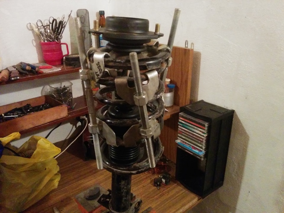

Начали конкретно надоедать бряки-стуки, полез разбираться. Начал с рулевых тяг и наконечников. Просто глянуть на их состояние. Наконечники не издают люфта вообще. Выбил их из поворотного кулака, обе тяги не имеют люфта. И те и те — фирмы CTR, с наконечниками я вообще купил машину, неизвестно, сколько они прошли до меня, тяги менял сам после покупки машины, что то около 50 тысяч километров назад.
Далее снял передние стойки, разобрал.
Стойки Tokico, отходившие два года и 40000 км, в очень даже достойном состоянии. Следов масла нет, шток плавно поднимается, на рывки не реагирует:
Видео работы стойки и порванный пыльник, второй такой же
Зато обнаружил оба порванных пыльника Just Drive, которые менял вместе со стойками, и заклинившие опорные подшипники RBI, мать их за ногу. Причем они не люфтили, а тупо заклинили. В нашей деревне на тот момент были доступны только аналогичные RBI, практически со слезами на глазах пришлось их покупать. Утешаю себя тем, что восстановлю старые и отложу в запас. Пыльники купил на базаре по 100р, подходящие по диаметру.
При сборке стоек столкнулся с проблемой — опорник еле еле крутится относительно стойки. Ему мешает уплотнительная резинка между чашкой стойки и подшипником. Не будь лохом и жопой думая, выкинул эти резинки, опорники закрутились как карлсоны. На следующий день пришло осознание, что новые подшипники я ухиркаю быстро, ибо они теперь не защищены. Егор подсказал смазать резинки, что я и сделал, опорники стали нормально вращаться. Второй раз справился ровно за час с обоими стойками. А всего-то надо не включать отопление, так работается гораздо веселее =)
Машина собрана, некоторый стук пропал, но беспонтовый глухой стук в ногах остался. Линки новые, втулки стаба плотные, я даже заехал на бесплатную диагностику подвески, где собственно мою машину бесплатно похвалили, что "вся машинка плотная, звезда в шоке". Только че то стучит, ага. На техосмотре вообще товарищ осмотрщик сказал, что шаровым хана. Интересно мне, как он это понял, даже не притронувшись к ним, и не имея в руках монтажки. Едем дальше — нашел все 4 порванных сайлентблока в передних рычагах. И горизонтальные, и вертикальные. Так вот, чего машину то кидало на трассе!
Сначала я хотел заменить рычаги на контрактные ипсумовые, но состояние их вертикальных сайлентблоков удручило — им оставалось недолго. При цене в 750 рублей за рычаг не увидел выгоды.
Посадочные под сайлентблоки у ипсума и карины одинаковые, так чего мелочиться, берем сразу от ипсума, и прессуем в свои рычаги. Вертикальные — снова сраный RBI. Кстати, оказалось что в рычагах у меня уже стоят RBI, и они уже порваны. Надеюсь, цельнолитые походят больше.
Горизонтальные взял Jikiu, псевдопопонской фирмы.
Собственно снял вчера рычаги, за 100 рублей даванул прессом, собрал назад. Ощущения — не вышептать! Все стуки ушли куда то далеко. Остались звуки работающей подвески. Машина управляется по другому, лучше реагирует на рулёжку. Продолжаем наматывать километры!

привет. машина сильно жестче стала? тоже от ипсума сайленты поставил ощутимо жестче стала, зато по трассе как по рельсам. rbi 2 года стоят целые, а родны rbi за лето рассыпались.опоры rbi новые тарабанили сильней чем старый оригинал пришлось старые вернуть хотя подшипник вообще не люфтит. как думаешь его замена решит проблему?там вроде стучать больше нечему.
да не сильно, жестче ее могут сделать пружины и стойки. а так мне прям нравится, четко реагирует. в опорах кроме подшипника нечему стучать, надо поискать упорные подшипники под размер. NSK, либо какие нибудь малоподделываемые фирмы… в RBI кстати стоят типа KOYO, но как мы понимаем это никакое не койо. смазки там нет даже по звуку вращения.
