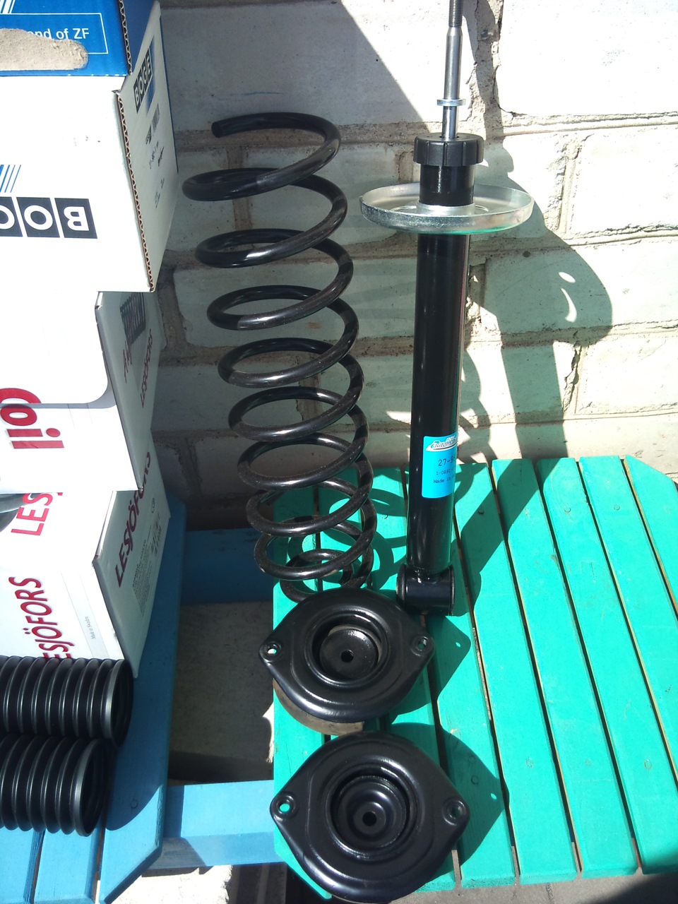

Было куплено:
Boge 27-982-1 Амортизатор подвески масляный, задний "Automatic" — 2 шт — 75$
Lesjofors 42 950 10 Пружина подвески задней — 2 шт — 46$
Elastogran 77 00 55 Пыльник амортизатора заднего 2 шт — 5$

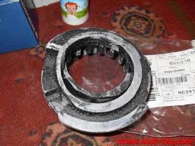

Верхние чашки крепления стоек проржавели и были зачищены обработаны и окрашены.

Стойки собраны
установка проводилась в обратной последовательности
вставляем стойку вверх поворачиваем на 45 градусов чтобы попасть в верхние пазы наживляем болты и затягиваем.

да продаются конечно), например на экзисте
VAG 8D0 512 149 Опора пружины подвески 139 300 бел/руб.
VAG357 512 107 A Тарелка пружины 974 300 бел/руб
а так дешевле на разборке поискать
Полностью согласен…

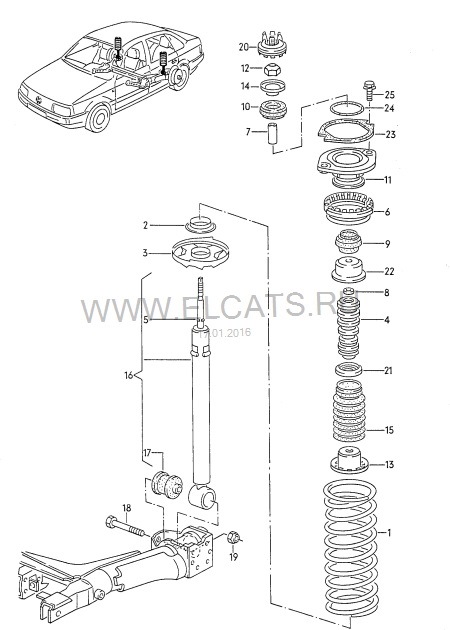

да, все понятно
номер 7 это распорная трубка
22 стакан упора
11 тарелка пружины
6 опора пружины

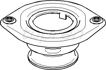

а чашки продаются с подушкой вообще продаются а моим конец приходит
VAG 357 512 107 A Тарелка пружины
kosblr
VAG 8D0 512 149 Опора пружины подвески(седан)

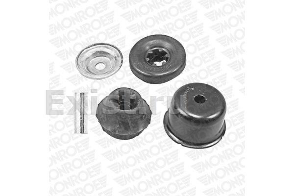

еще очень часто от старости закисает на штоке распорная трубка из-за этого не разобрать стойку, приходится греть, отмачивать (при обратной сборки стойки всегда необходимо закладывать смазки в распорную трубку). И может прогнить стакан упора. Есть комплект.
MONROE MK 229 Опора амортизатора задней подвески
