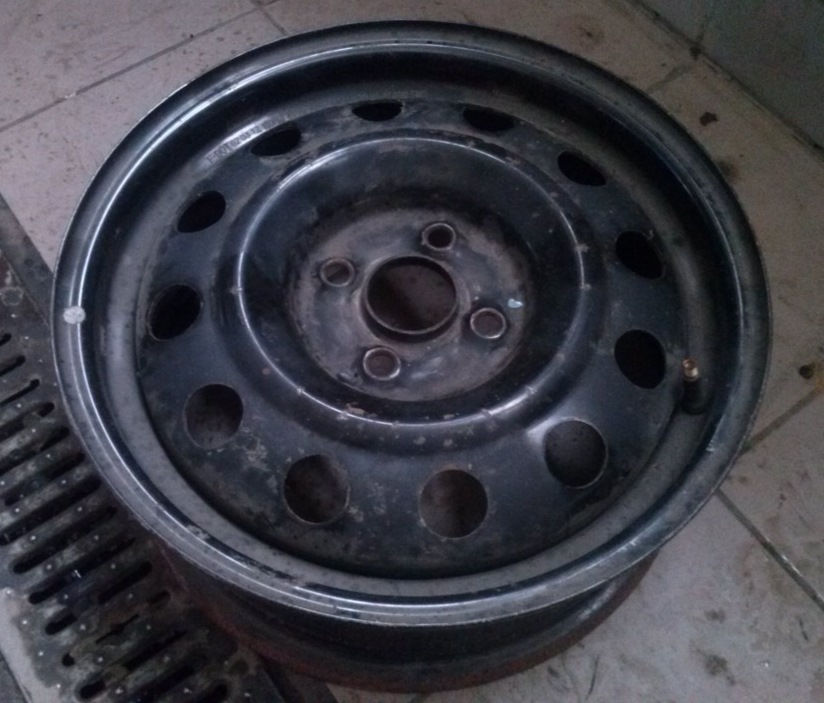

Ах да, о чем это я. Попали мне в руки вот такие штампы:

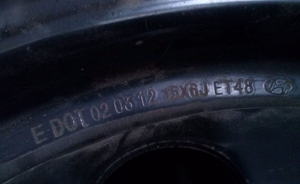

Диски с разболтовкой 4Х100 шириной 6 и вылетом 48. Очень даже ничего, правда есть косяк, а именно центральное отверстие — оно на 54, а надо на 60. Но и это легко устранимо при помощи токаря.

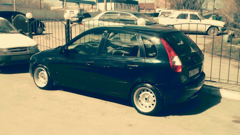

Резину я планирую ставить свою, у меня Yokohama Parada 195/50 R15. Даже нашел фото разварки в инете с аналогичными шинами:
Долго любовался)
Вот в общем то и все, в противном случаи заморочка может нести коммерческий характер…
Кто что скажет?

Хм. Что бы поставить эти диски тебе надобно либо перейти на шпильки и срезать с супорта 2 направляющих шпильки, либо просверлить в диске как минимум 2 доп.отверстия.
Зачем? Я прикидывал, все подходит.
a-a.d-cd.net/663547u-960.jpg
Я вот про эти 2 торчащие направляющие шпильки. Или у тебя их нет?
У меня их нет, иначе бы я всмпо не поставил) А на счет колесных шпилек подумаю.
Аааа)))) Эт я просто на штампах все время катаюсь))) А шпильки — на любителя. Лично я сцу себе делать. 4 шпильки и держатся только на герметике. Брррр.

Интересно посмотреть на результат. Так то почему бы и не сделать, если есть из чего. Не знаю как на калине будет смотреться
Что-то вроде этих хочу
www.drive2.ru/l/3832056/
это узкие диски и 165 резина, у тебя будет скорее так tyrestretch.com/8.0-195-50-R15/
