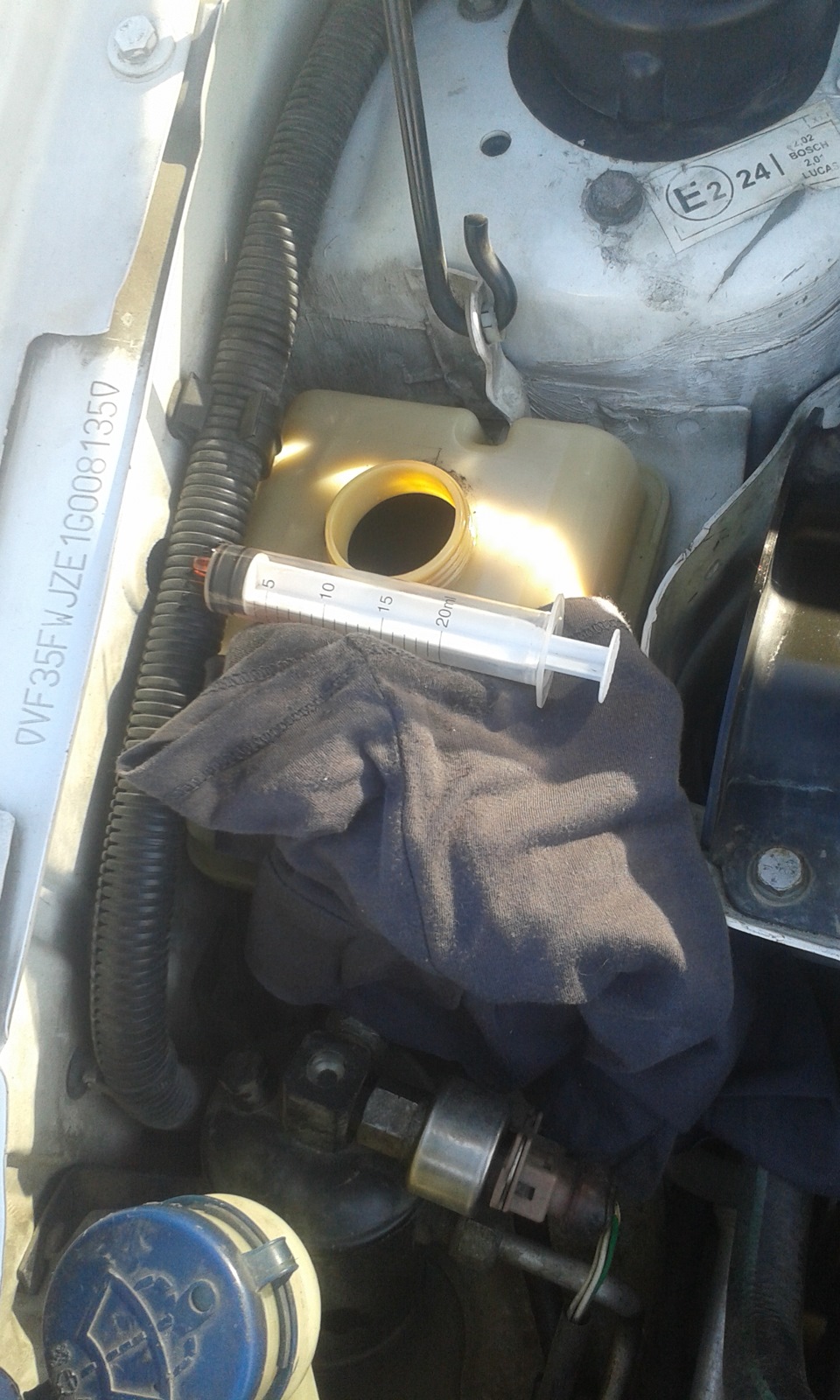

На днях закончил процедуру по замене жидкости в ГУР.
В первый раз, взял шприц на 20мл. и начал вытаскивать старую жидкость, старая продержалась почти пять лет.
Делал выкачивание три раза, то есть выкачиваю, заливаю новую, кручу руль пару минут и так три раза.
Старая жидкость была бордовая с черным оттенком, новая красно-бордовая.
Перекачав 1.5 литра я решил остановиться, через пару дней решил повторить процедуру.
Во второй раз, когда начал выкачивать, жидкость уже не имела темных цветов, вроде как смешалась с новой.
Заменил еще 500мл. и решил остановиться на этом.
По работе ГУРа ни чего не изменилось.

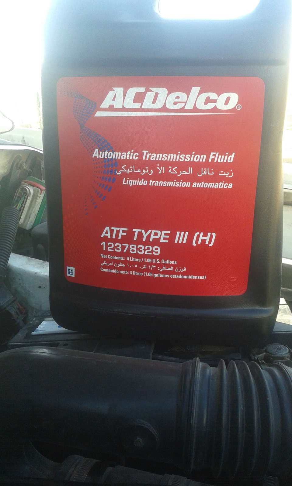

Цена декстерона 5л. — 90 шах.
1 долл= 3.76 шах.

я покупал в хом центре шприц для украшения тартов на 100 милилитров и всё шло быстрей .
по работе руля ты изменений не заметишь . а вот жижнь всей системы продлил
масло себе лью такое же
правдо я помоему тебе тогда не правельно цену сказал .
80 наших или 20 зелени
купил в bm за 90 шах.
я брал год с лишним назад наверное подорожало
