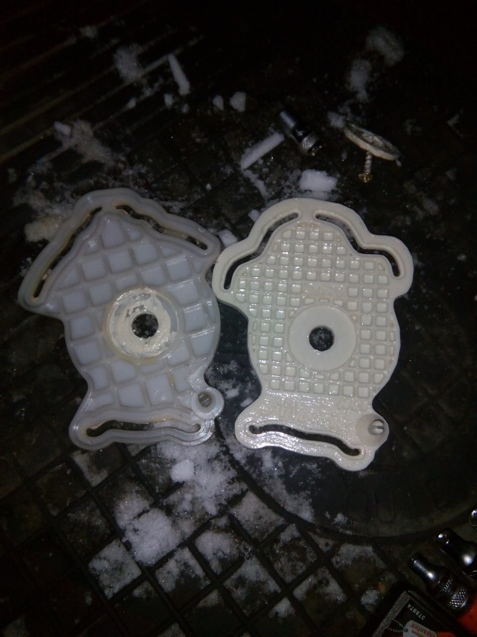

Получив новый отпечатанный на 3D принтере рычаг заслонки отопителя я выжидал небольшого потепления для его установки на место. Однако пред установкой я запланировал усилить выступающий шпенёк отрезком стального прутка (гвоздя). С обратной стороны просверлил отверстие d1,8 мм глубиной 15мм и вставил туда нагретый гвоздь.
Но идея так себе: надо было подобрать какой либо винт или саморез и перед закручиванием его в отверстие капнуть туда ацетоном или дихлорэтаном.
Однако поставить новую сразу не получилось, так как она не оделась на пластиковую ось центральным отверстием. Дело в том, что при печати внутреннее отверстие получилось многогранным, а надо было отверстие 12мм в диаметре. Пришлось маленько поработать напильником. и установил его на место.
О дальнейшей работе рычага напишу позже.
P.S. интересно перед установкой рычага обратил внимание, что рычаг выгнулся от плоскости со стрелкой прогиба не более 2-х мм. Почему?

если выгнулся значит прошла деламинация при печати… При печати с праильными настройками и на принтере с термокамерой такого почти не бывает, а если и бывает ну чтож мы все такие детальки отправляем в утиль… Качество превыше всего
Если выгнулся, значит при обработке ацетон внутрь попал. Я уже позже обратил внимание, когда обрабатывал одну модель — если ацетон попадает внутрь модели, то ее может выгнуть, а из-за специфики работы слайсера (точнее, из-за кривоватых алгоритмов, когда в одной версии получаются щели, в другой, наоборот, — бугорки) остаются щели, в них могло попасть. Для почти плоской детали это вряд ли будет критично, но учту на будущее.
Послесловие не понятно, кто куда и как выгнулся?
Положил плоской стороной на стол и увидел, что края, где расположены прорези копиров к столу не прижимаются. Зазор от стола 1-1,5 мм
1-1,5 это не критично. Если напрягает, думаю можно положить на ровную поверхность и разогреть феном. Температура ABS около 200 по цельсию, так что при нагреве он под собственным весом выправится должен. Главное не трогать пока не застынет опять.
Поздно править. Все уже установлено.

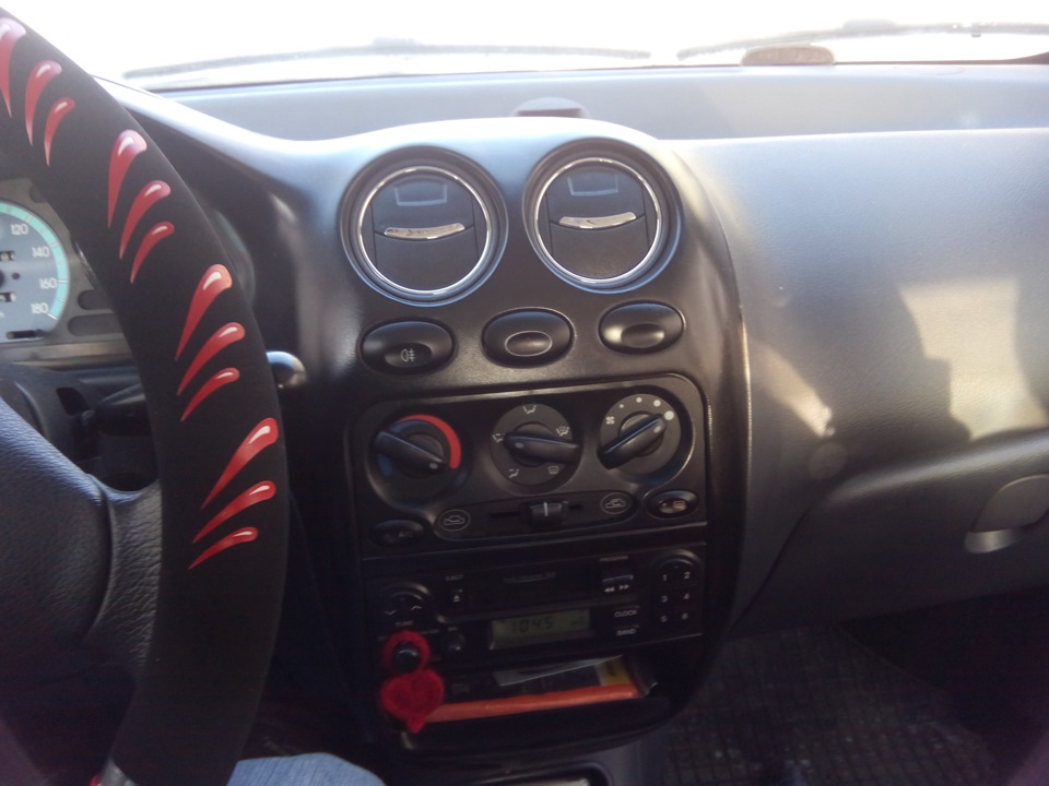

Во втором положении (на фото) 70% идет на салон, и только 30 на лобовое. Ставь в 4 положение.
