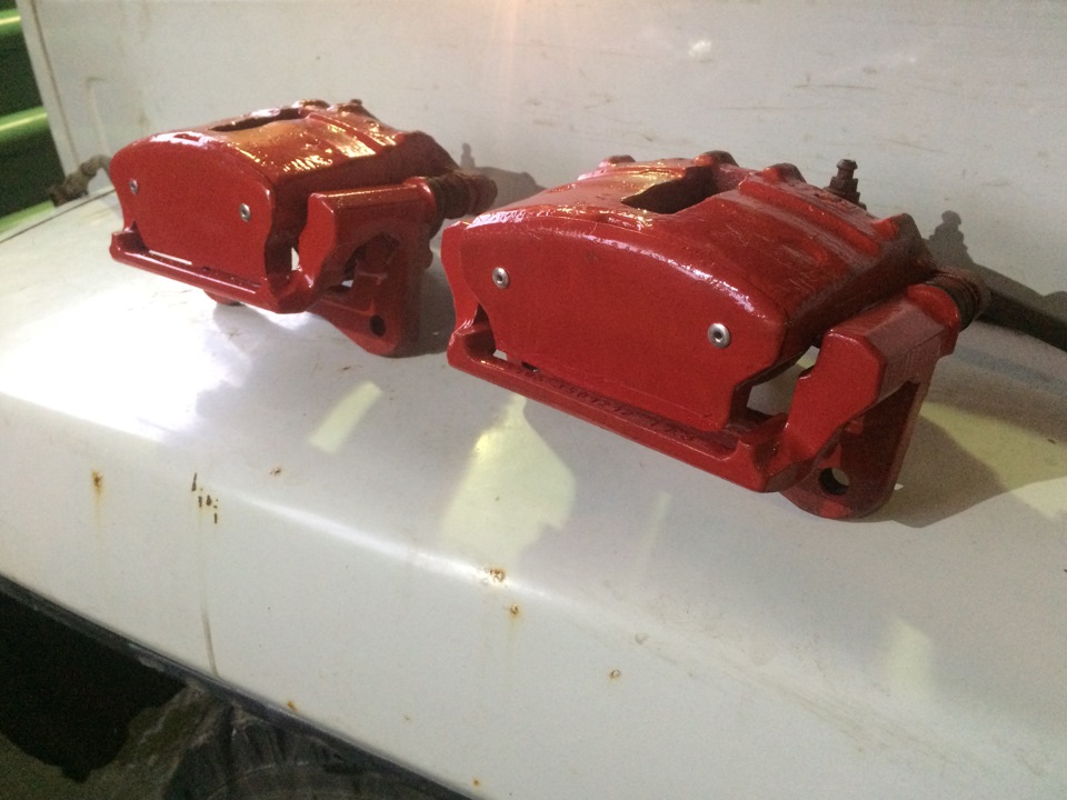

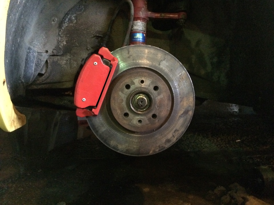

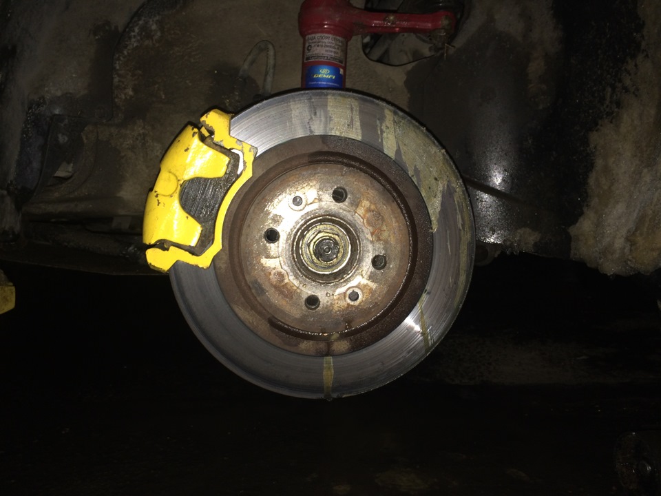

Ну начну с того, что в лада калина спорт стоят уже с завода не плохие тормоза. Передние дисковые 15 радиуса фирмы автоваз и задние дисковые 13 радиуса фирмы lucas. Но как известно, чем больше пятно контакта тормозной колодки и диска, тем эффективнее торможение.Именно по этой причине я уже на вторую свою машину ставлю Волговские суппорта и очень ими доволен.Ну я их не много переделал визуально)))
Жаль я не сделал фото, но визуально они больше вазовских почти в два раза.Кто не знает, такие суппорта ставятся через планшайбы.
Так же понадобятся тормозные шланги от Нивы, что бы соединить их с тормозной трубкой. Колодки я ставлю фирмы goodwill.
Ну и вот что получилось.
Пока всё.Всем спасибо и до связи.

Ошибочное мнение, что важна только большее пятно контакта пары колодка-диск.
Куда важнее больше радиус!
Пятно контакта имеет не малую роль. Радиуса хватает.
Потом и этого мало будет, и здравствуй скайтормоз
мало не будет.ездил на них на 2114 всё устраивало
15 радиус, блин)
Не делай на этом акцент)))

Нужная доработка, тоже собираюсь по весне собирать аналогичное, но на 14 дисках. Кстати народ, кому нужны план шайбы на газ суппорт на 14 тормозной диск — есть готовая пара за 500руб, отправлю ТК

А зачем нашлепку на тормозные цилиндры сделал?
Вес у них конечно в 2 раза… Не думал о мазда тормозах? легкие, 4х поршневые)))))
это для надписи в будущем

Привет, скажи, точнее подскажи, эти суппорта можно на 14диск поставит?
Да ставят
Точно также через такую проставку и все?
проставка под 14

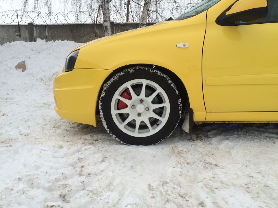

отлично получилось) получается ты только суппорта поменял, диски не трогал?
Именно

а что именно переделал? расскажи…
Там ничего сложного. Что тебе конкретно не понятно?
ты просто пластину приклепал? или что?
Вместо калиновского суппорта через пластину встает газовский.
да я понял, не понятно что в волговском изменил что он стал так выглядеть?
Я прикрепил пластину на ладошку суппорта. Это для надписи в будущем.
