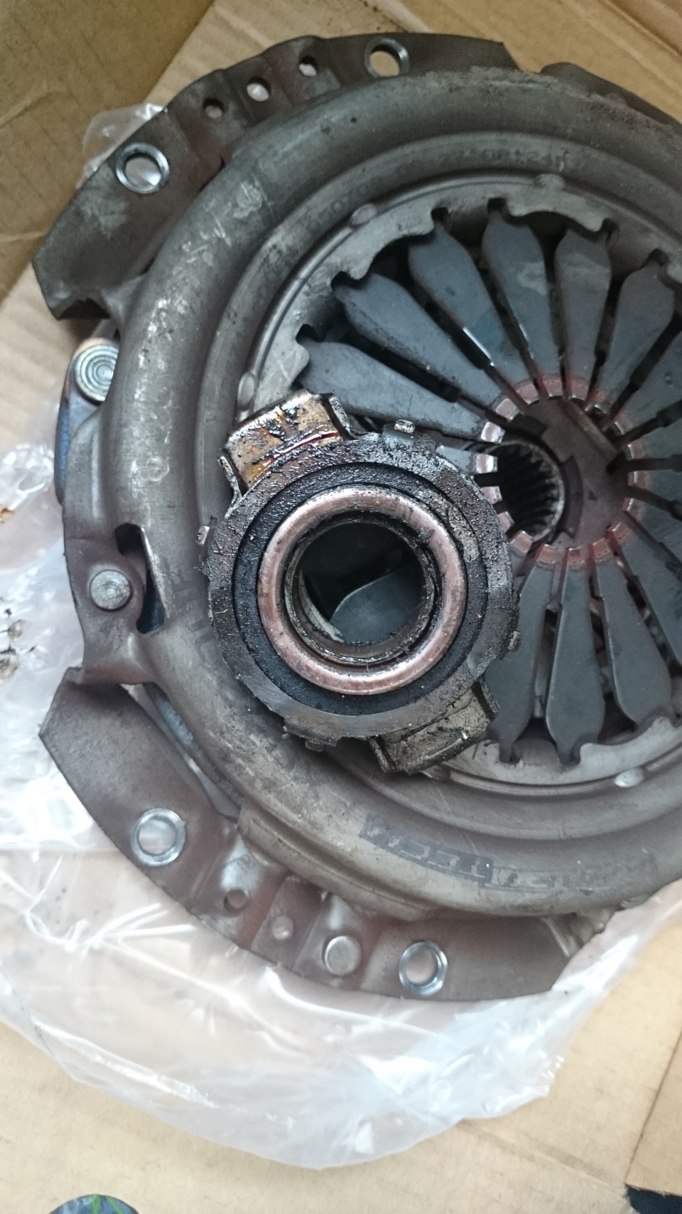

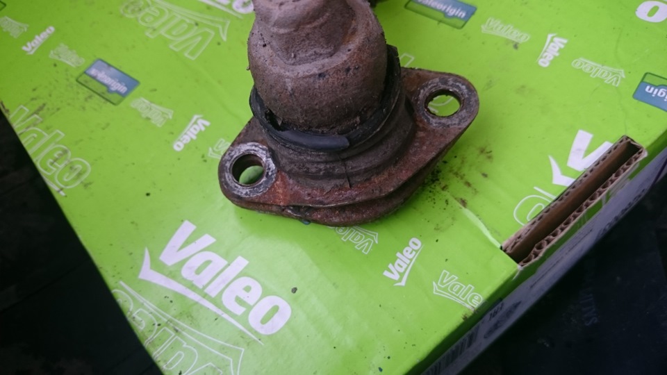

Сегодня ездил менять сцепу.
ранее сцепа начала свистеть((

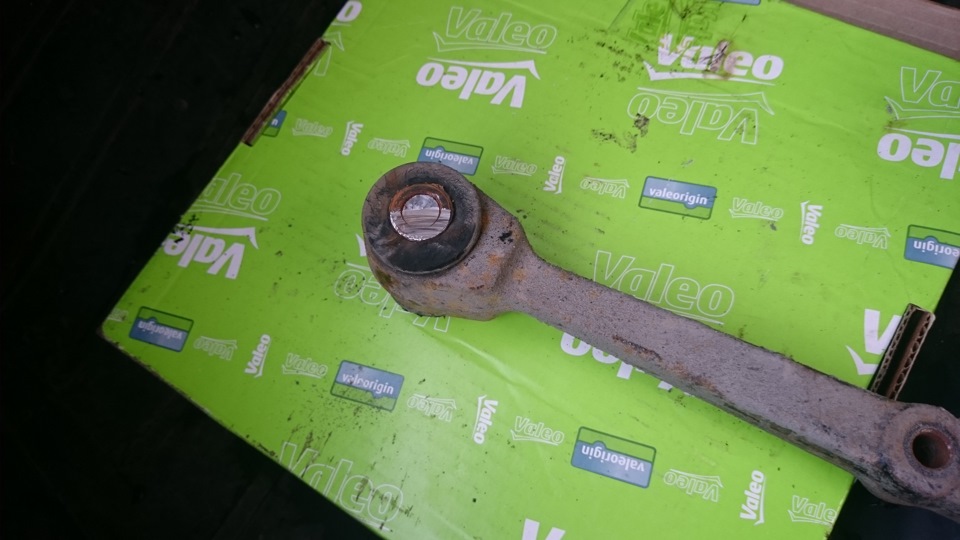

в общем, поменялиВ процессе-закис болт крепящий нижний рычаг к растяжке-пришлось болт спиливать и покупать нижний рычаг, болт с гайкой и, заодно уже и разрушенную шаровую

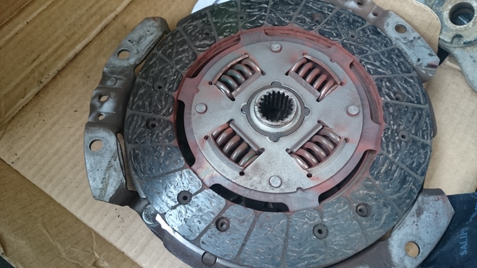

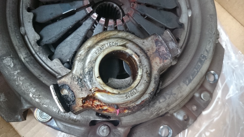

сняли сцепу крафт

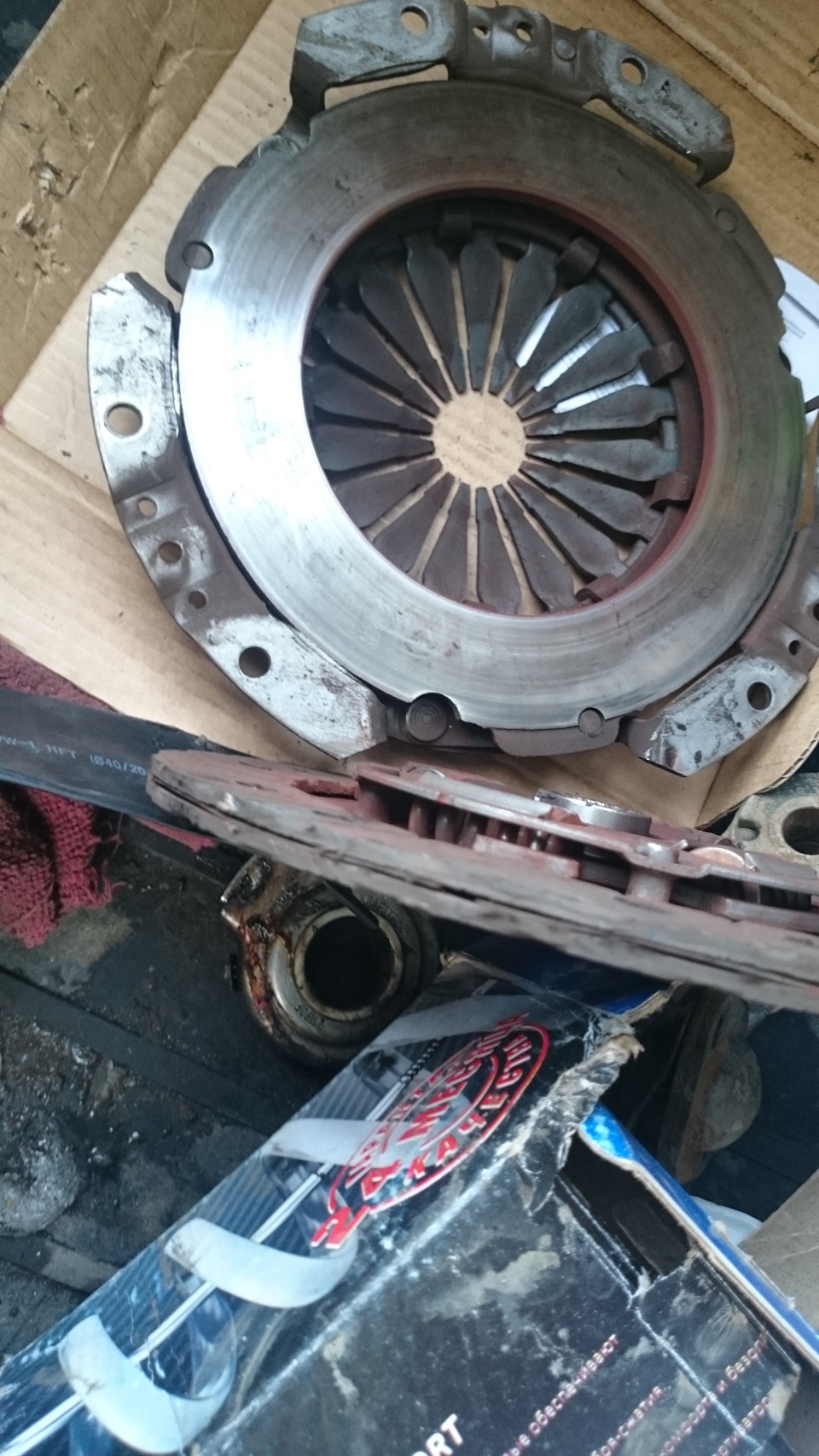

подшипник выжимного ещё двигался(крутился), но от руки шелестел(на оборотах шелест видима превращается в свист(((
пробег сцепления крафт(турция)около 100 т.км пробега.
2000р, примерно часа 3 времени(со слесарными работами по спиливанию болта, с моими походами в магазин на 2 этаж итд итп…Они забыли включить в счёт(или это был подарок, или это входит в стоимость, или это скидка на постянство э№№ому подъёмнику)замену масла в коробке(в стороннем сервисе по замене масла в мкпп ценник-350-500р))

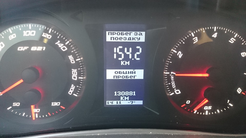

замена сцепы на 130881километрах(это для себя)
Ощущения-просто Шик!и блеск, и красота, и просто класс!Педалька стала невесомая.Сначала первые 500 метров не мог сОриентироваться, будто впервые за рулём, потом освоился, потом как будто так всегда было, затем во дворе в колеях парковался жопом на парковку, буксовал, и орал движкой как чайник…просто раньше букс начинался под газом ближе к отпусканию педальки сцепы, а сейчас в самом самом начале, машинка уже буксует, а я только собираюсь помогать ей газулькой, жобавляю и…трындец, я в колее поперёк дороги((
Но ничё, выбрался, мастерство не пропьёшь и не проеб"№!ёшь))
Короче, всё класс!Машинка снова прёт, аж шуба заворачивается…

а че такой подшипник грязный? В колоколе (или как там эту сухую часть КПП называют) то много масла накидало из коробки?
я если честно вообще хз, меняли в сервисе
остальное сухое

На старом сцеплении ламели уже с выработкой, и выжимной чёт весь в масле или солидоле, вытекла смазка из него что-ли?
Надеюсь, машинка излечилась и месяц поездит без поломок.потом только РН в гене поменяю, а то просадки(
Выжимной в салидоле, шелестит…
Маховик в норме, коробка не сопливит
