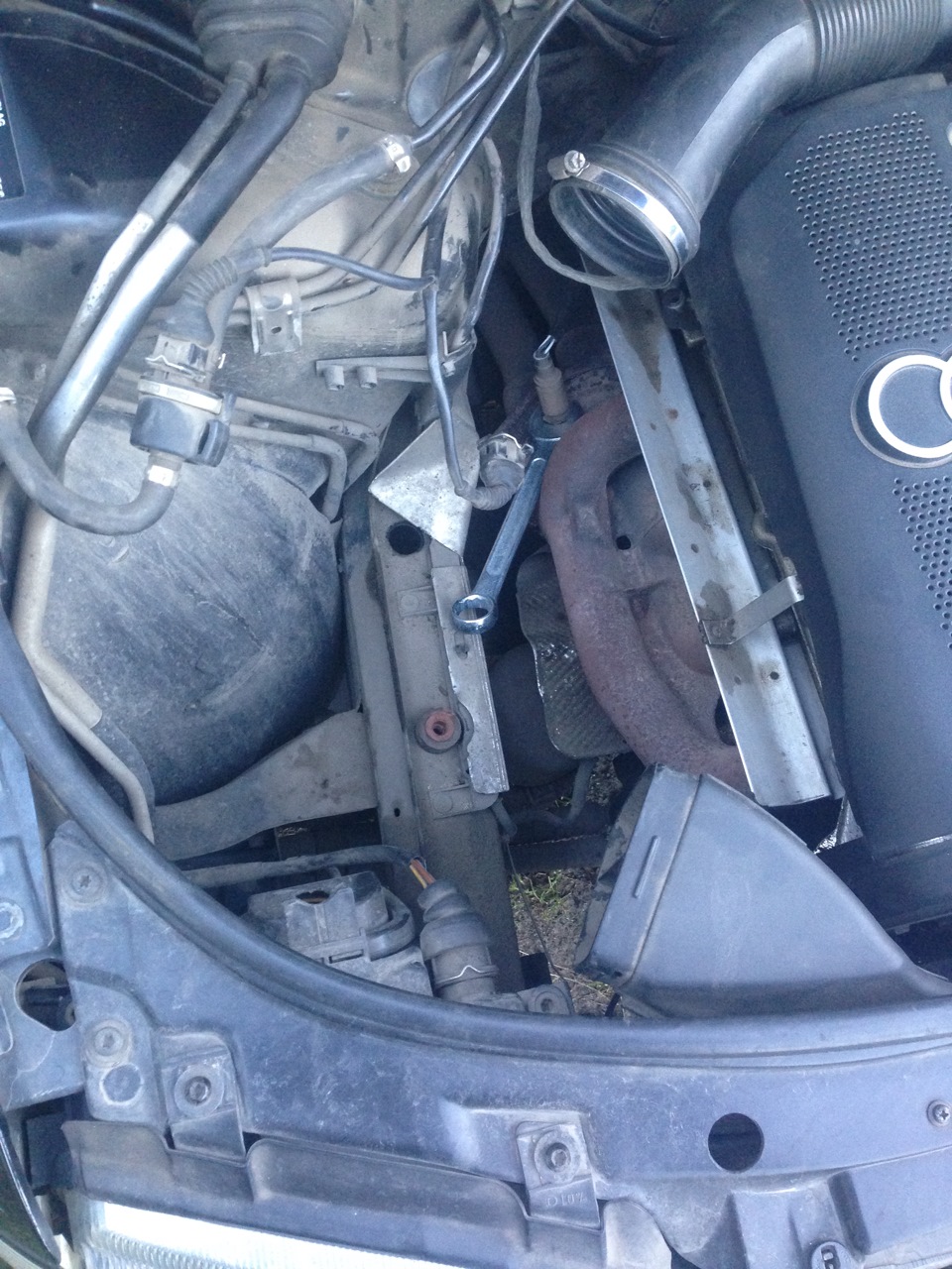

В общем в попытках изменения расхода топлива решил заменить лямбду от таза, да и ошибка постоянна горела по ней.

Там 2 белых провода, разница есть какой к какому ?
Как я читал дак типо нету разници
Ок, завтра тоже менять буду, хотел узнать )
Удачи))

ну и ? какие изменения? расход то сколько был?
Ну расход меньше стал, но при этом я перебирал вкг, менял дтож и термостат, раньше был почти 20 в городе, а на данный момент при -20 и со снегом по колено расход поручился 13, буду ещё дальше копать))
Теперь нет ошибки? Сколько стоит?
Нету, 2 с лишним)
