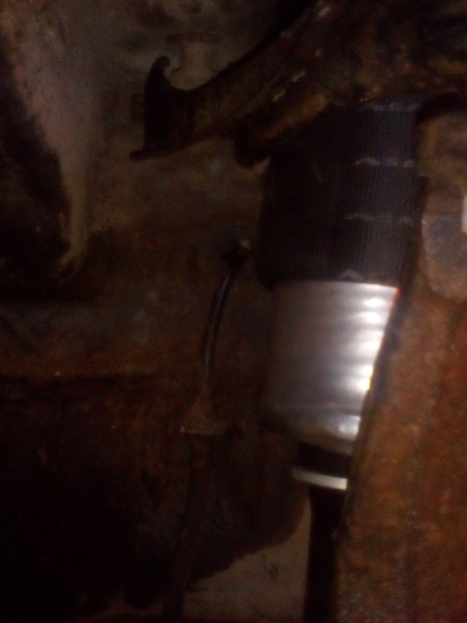

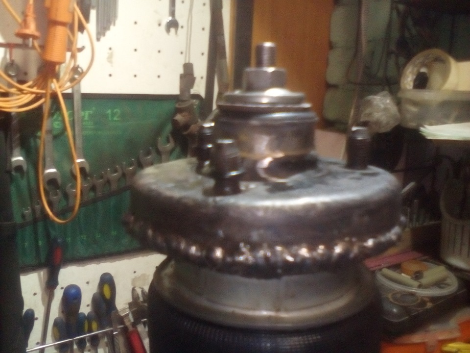

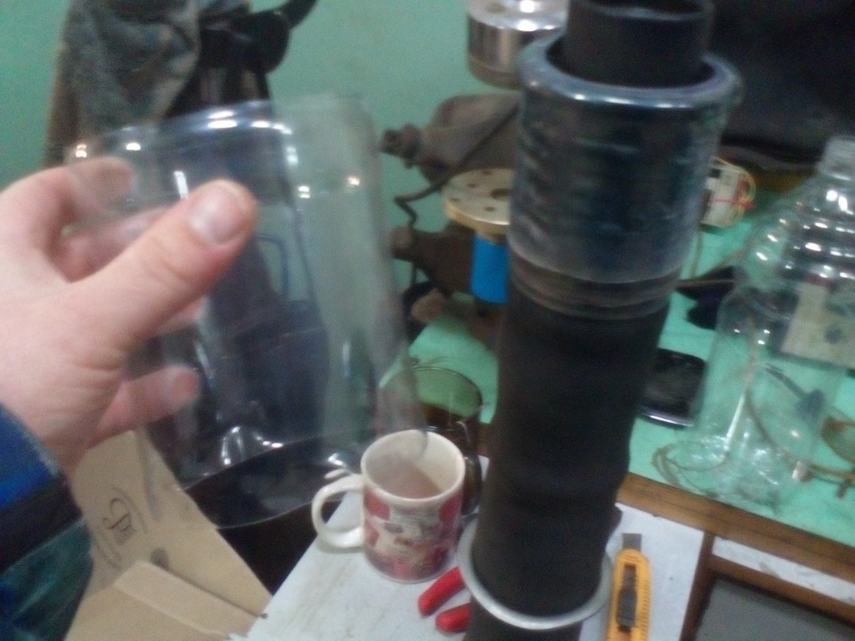

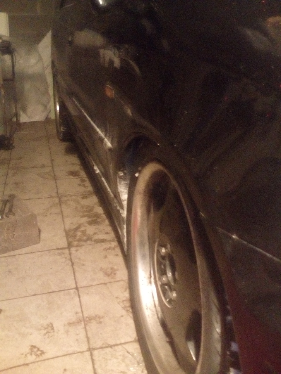

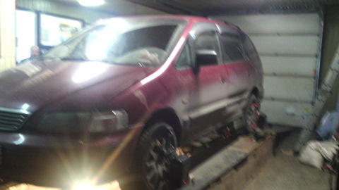

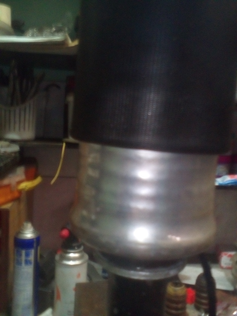

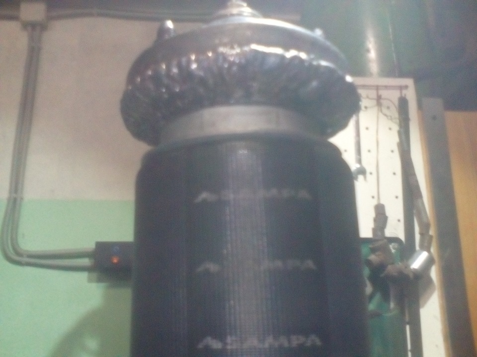

Давно чесались руки собрать воздушную подвеску, так как пообщаться нескем, начал сам курить форумы, накопал очень много инфы, когда понял что мои знания (теории)достаточны заказал в запчастях для легковых иномарок подушку от грузовой кабины(1650р), пока одну, так как эксперемент, на одиковскую стойку напялилась как родная!(неожиданно, чистое везенье), в верхней части тоже впринципе понадобилось кольцо, подошло от какого-то опорника из урны(тоже ненарочно, можно было вырезать болгарской или у токоря, вариантов масса), его на фото невидно, оно под сваркой, между родной опорой от одисея и родным верхним брейкетом от сканиевской подушки, поршень подушки увеличен в диаметре до 95мм при помощи обжатых феном кусков пластиковых бутылок(отличный кстати материал)

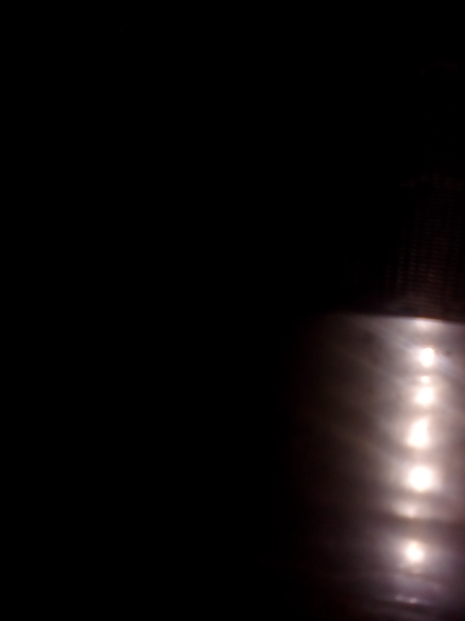

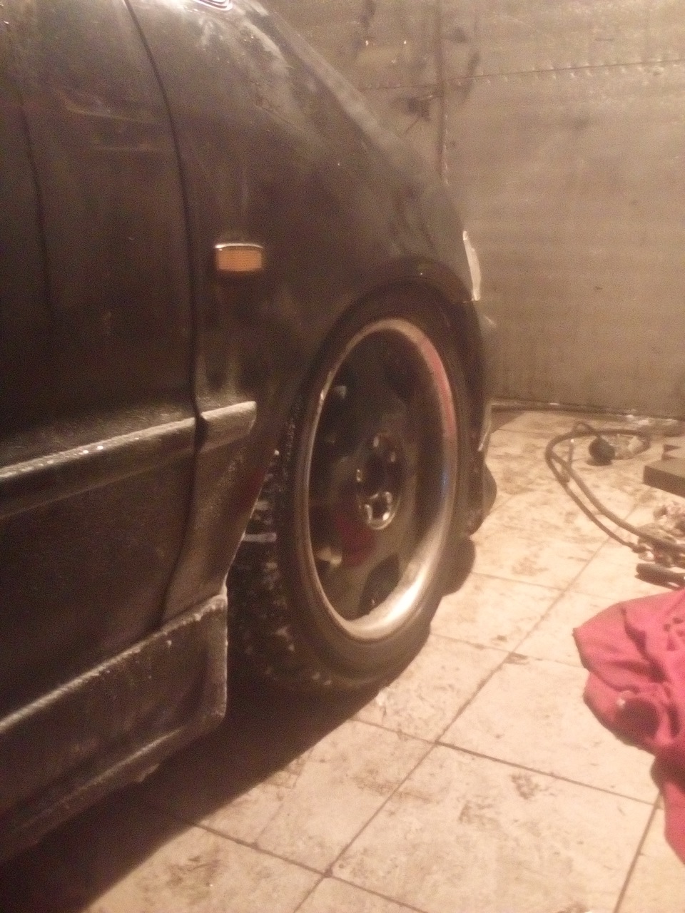

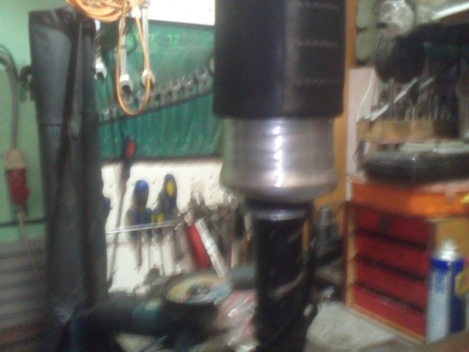

, и ещё для надёжности между шишечками на стойке и поршнем подушки сунул кольцо, расточеное токорем из строительной шайбы, низ поршня выровнял нождаком…итог на фото и видео

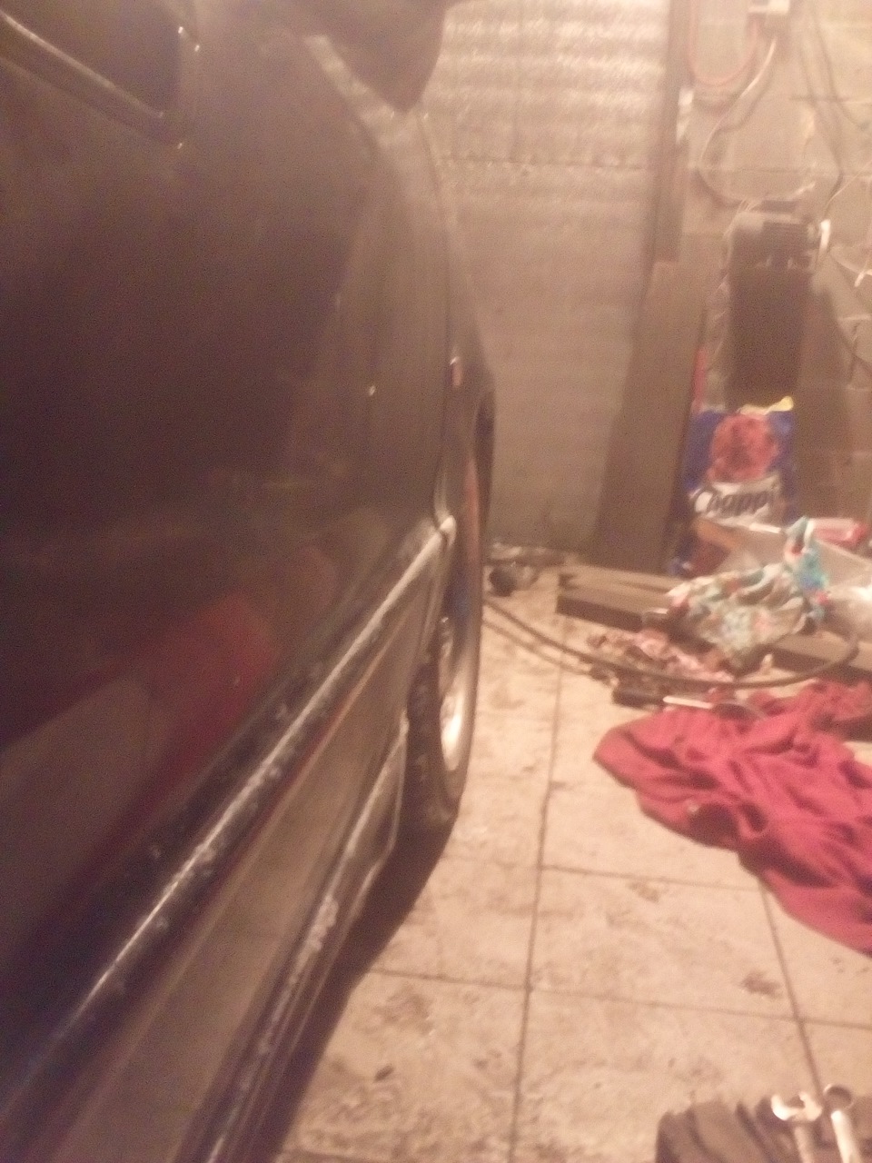

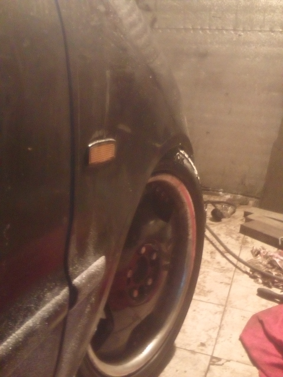

На 4х очках начинает при поднимать, на 8 машина встаёт на ту же высоту как и с пружиной, но вдувая до 9,5 приподнимается ещё может сантиметра полтора и встаёт…(больше несмог компрессор, отключается на столько)это мне не нравится…буду ещё экспериментировать…
