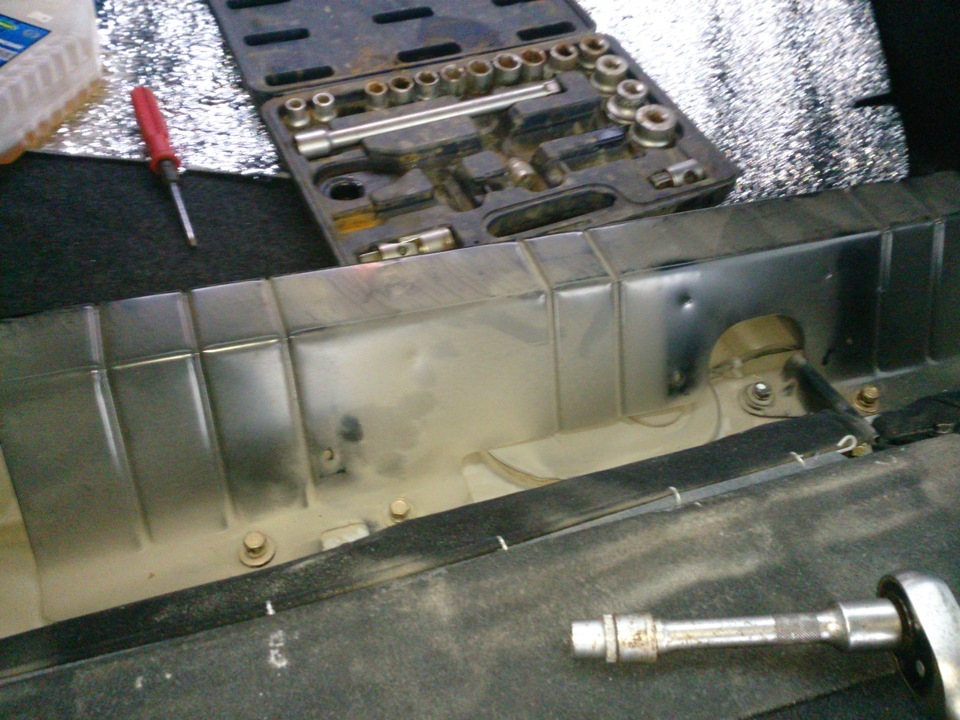

Всем привет, вот возник такой вопрос, собственно он был практический с самого начала владения машиной) так вот вопрос состоит в следующем, есть у нас в нашей прекрасной машине ребро жесткости в багажнике и выглядит оно вот так
Так вот, многие знают что если его снять то может лопнуть заднее стекло, и вот если вместо него поставить стальную пластину толщиной 3-5мм выпиленую по размерам и закрепленную на те же болты? Ну что "старые" сонатоводы скажите? Комментируем!

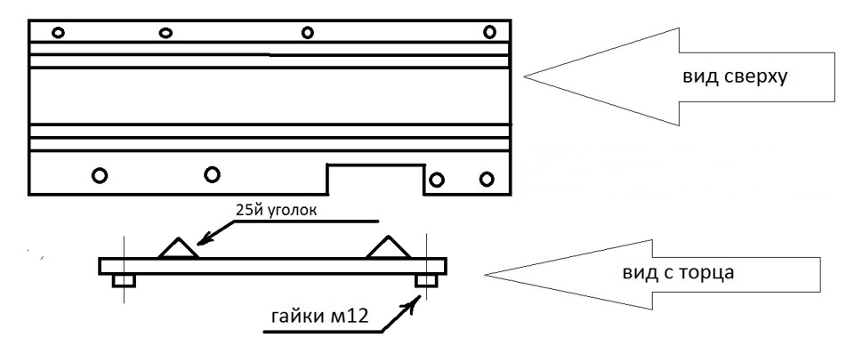

пы.сы. вот такого плана сделать пластину! снизу приварить гайки чтобы приподнять над лючком доступа к фильтру, сверху приварить во всю длину два уголка на 25мм думаю будет достаточно прочно. все эти действия снизят данную конструкцию как минимум до 3 см взамен 8-10см, саб уже влазит до самой стенки тем самым освобождая пространство багажного отсека на 15см… вот как то так))

Что лопнет стекло, это ерунда. Проехал без неё 400000т., всё нормально, а снял потому, что надоело её снимать каждый раз как меняешь фильтр.

Как вариант заменить её не пластиной, а швеллером, чтобы прочность на изгиб была ещё, и стенку швеллера расположить у стенки сиденья, типа так: сиденье -> /|_ <- швеллер
это не ребро жесткости. На американцах вообще ее нет
ИМХО
Пластиной просто так, без потери в жесткости, не получится заменить. По хорошему надо считать на прочность. В целом процедура не сложная, в наш век технологий (хотя бы в первом приближении).
Но надо знать исходные данные (толщину оригинального гнутого листа, высоту ребра и т.д.
Оооочень условно (для понимания людей не разбирающихся) данное ребро можно назвать аналогом двутавра (или рельс). Здесь работает на изгиб вехняя полка (и нижняя, но она крепится к корпусу, поэтому считай корпус нижняя полка. Хотя это "гнутик", конечно это не тавр или двутавр ;).
Высота этого "тавра" очень приличная и соответственно жесткость конструкции, даже пусть и стальным толстым листом — не заменить.
По скольку в домашних условиях сделать гнутый профиль сложно, то можно было бы делать типа сэндвича. Т.е. нижний толстый стальной лист, потом вдоль листа идет проставка (например две трубы высокие) и вторая полка из листа стального. Но делать из просто листа я бы не стал (жесткость будет меньше, стекло может и не лопнет…, а может и лопнет)
А вот на американской версии его совсем нет и все нормально со стеклом))) хотя крепления есть но они закрашены заводской краской) почему то же его не ставили туда?!

Вот где то тут в коменты я скидывал примерный чертеж того что получится, это будет гораздо прочнее чем эта жестянка, на излом в любом случае)
Насчет американской версии не знаю и не знаю насчет необходимости этого силового элемента, я не конструировал автомобиль, поэтому и не возьмусь подводить итог.
Картинку увидел, но не был бы так уверен в её прочности. Нужны размеры первой и второй. По факту, она скорее всего слабее окажется. У оригинальной конструкции (сужу только по картинке, у себя не смотрел на машине) очень большое плечо (между нижней и верхней полками). Чтобы согнуть её (работа на изгиб) нужно приложить очень большое усилие (момент). Считай эту систему как трубу прямоугольного сечения — фиг согнешь.
На картинке лист метала не знаю какой толщины. Но по факту он большой нагрузки не выдержит. Он много на себя взял бы, если бы его растягивали, скажем… На изгиб он работает слабо. Возьмите лист картона — он будет гнуться легко. И сложите этот лист в прямоугольного сечения трубу — в разы сложнее согунть.
Уголки нарисованные отработают своё, они здесь более весомый силовой элемент, но по опыту — вместо них, опять же, лучше отработает труба прямоугольного сечения.
А в целом, как уже говорил — сэндвич… Лист стальной, потом сверху две прямоугольных или квадратных трубы (так же как уголки нарисованы, толькои трубы) и потом еще один лист стальной сверху.
Тогда получится замкнутая система. Нижний и верхний листы выступают в роли силовых элементов, а труба выступает связующей. Листы будут работать, условно — на растяжение. Из-за увеличенного плеча между ними.
Или же, кстати, сразу сделать из трубы прямоугольного сечения. Будут работать нижняя и верхняя полки. Кстати, норм вариант мог бы быть
