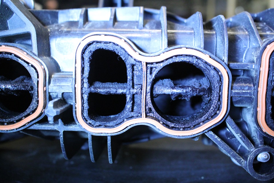

Снимаем впускной коллектор, и наблюдаем картину с маслом и сажей:
Пробег автомобиля 90тыс.км. результат работы EGR

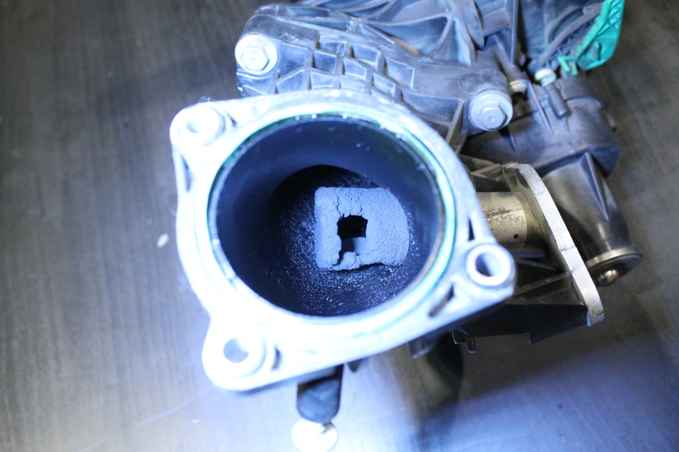

Теплообменник:
Демонтируем теплообменник и всю систему рециркуляции выхлопных газов:

Установив заглушки, отмываем адский микс из сажи и масла со впускного коллектора и собираем все в обратном порядке.
По железкам готово.
С машины удалены — теплообменник с клапаном ЕГР, электромагнитный клапан управляющий перепускной заслонкой в теплообменнике.

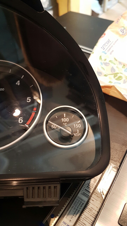

на приборке стрелка температуры на 100 висит — выше не поднмается летом в жару?
Так стрелка то температуры масла. Масло может греться до 110-120 градусов
