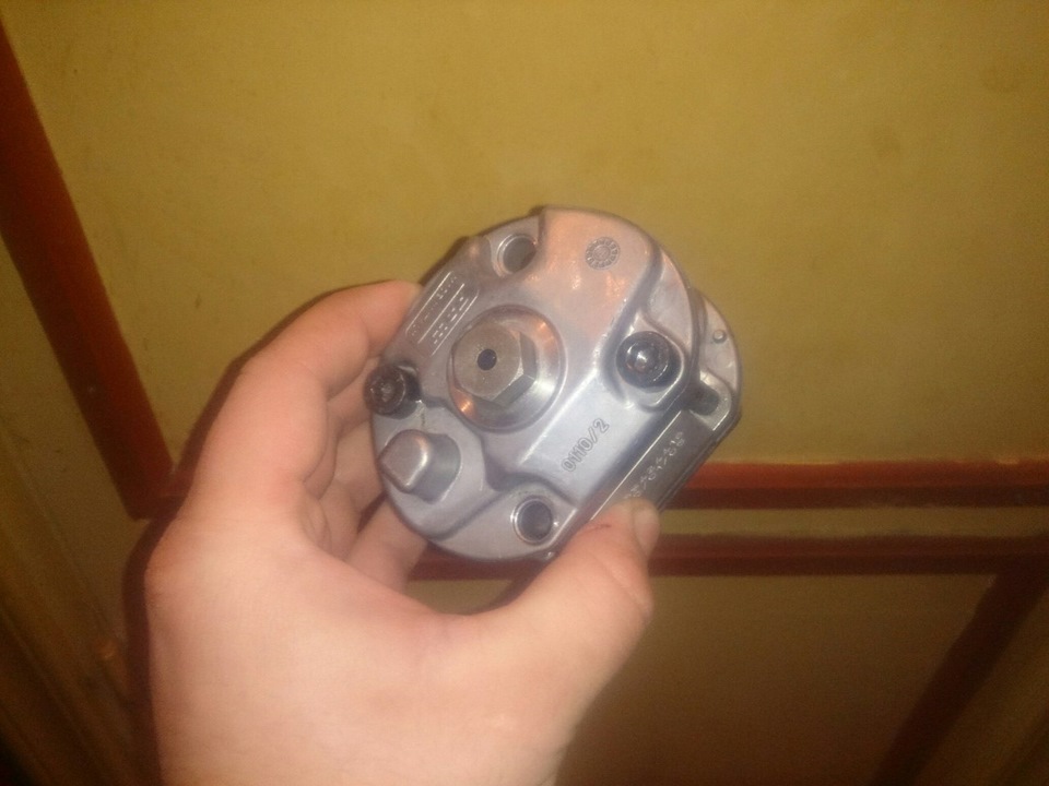

Изучив данный мне нерабочий насос, я решил перебрать свой.
Итак, чтоб перебрать насос, его надо сначала снять. Все те, кто писал, что насос снимается сверху, и все те, кто это прочитал, знайте — это все неправда! Мамой клянусь! Я часа три мудохался, вверх насос не выходит, снял фильтр воздушный с патрубком, дроссель — все равно, как в том анекдоте, не выходит каменный цветок и все тут. Единственный выход — снять весь впускной тракт. И окрутить сверху насос у меня не получилось, я не знаю, может у кого руки из пластичного материала и пальцы волшебные, но я перепробовал все инструменты, что у меня были, и ничего не вышло. Поэтому, в любом случае надо лезть под машину и не просто лезть, так как лежа под ней тоже вряд ли чего наковыряешь, а поднять машину на подъемнике. Тогда все много проще.
Фото я делал, когда уже поставил насос на место, все почище и посветлей.
Сперва откруживаем все клеммы насоса по электрике. Это каждый уважающий себя опелевод знает и умеет, но все же если самоуважение еще не вышло на необходимый уровень, то одна клемма (-) на минусовой клемме аккумулятора, вторая (+) в монтажном блоке и под расширительным бачком есть фишка.
Подняли машину, залезли под нее и видим
Откручиваем и сжимаем булки, потому что это самое легкое…
Самая, на мой взгляд, самая сволочная. К ней и рожком не подлезть и головкой не особо удобно. Пришлось взять все надставки для головки на 10 и еще гибкий переходник, только так она поддалась.
Откручивается легко, мешает только провод.
Дальше начинается секас. Самый настоящий. Вытащить насос, который вдобавок еще вес имеет, в маленькую щель между приводом и подрамником, это полный пизнес… Как роды, наверное… Короче еще почти полтора часа и насос на верстаке.

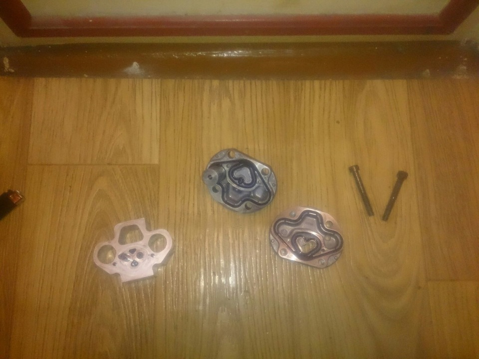

Далее идем проторенной тропинкой.
Самое обидное во всем этом то, что пружинку в сальнике немножко укоротил, подшипники набил литолом вдоволь, все помыл галошей, собирал на совесть, в общем, а а результат меня не порадовал, как я хотел.
Звук, конечно же, стал на три порядка тише, но не исчез и при выключенных источниках шума в авто его все-равно слышно, раньше такого не было точно. Я прям уверен.
Теперь вот сижу и думаю, неужели жужжит сам механизм насоса… Хотя его конструкция настолько проста, что даже не представляю, чему там гудеть… Две шестеренки и все… Один друг гидравлик в прошлом сказал, что шестеренчатые насосы самые вредные…
В общем, как обычно, важны все мнения.
Всем спасибо!
P.S. Дайте герметику хорошо высохнуть, иначе время на ремонт многократно увеличится, я проверил!

Дружище, разобрался с ЭГУРом? Сегодня закончил переборку, поменял, подшипники и сальник, все почистил, собрал, 3 дня потратил, а он сука, жужжит! Грешу на подсос воздуха!
нет пока… подсос воздуха… если воздух подсасывало — через сальники бы уже все повыдавливало…
А один из них, гидравлик, рассказал, сбежав от нянек, что …:) а) перетянул насос б) вал-втулочный герметики нужен, т.к. биение вала в верхнем подшипнике(износ).
Сам насос я не половинил, когда прикручивал его, старался не сильно его тянуть… Насчет износа верхнего, тае подшипник новый, а вал сел с ощутимым натягом…

Я после ремонта своего насоса голову грел, ну не гудел он так. Вот тут ты прям на больную мозоль наступил. Вообщем после ремонта он всё же гудит зараза. Не так сильно, но сука гудит. Прям даже продать хочу её в эти секунды))
да нет, что ж сразу продавать то? Гораздо интереснее, ну лично мне, теперь разобраться, что же все-таки гудит… Не просто же так — раз и загудел, причина то должна быть…
Единственное что приходит мне в голову в чём проблема. Один же открытый подшипник он в жиже крутиться. А ты я так помню тоже оба закрытых поставил. Вот такая теория. Хотя и сомневаюсь что он мог так повлиять.
да нет конечно, а кроме того, не я первый так делаю…
