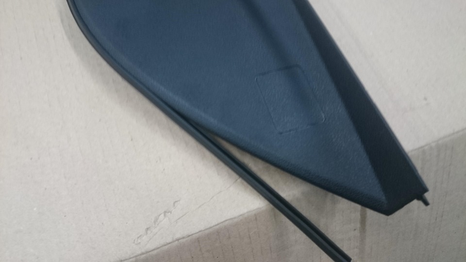

С момента покупки авто меня очень доставали два сверчка под именем стерео и как я понял это дополнение к штатной музыке)))), сверчки как два близнеца в левой и правой двери если на слух, так сколько же я намучился с их поиском уже и передние дверные карты изучил вплоть до миллиметра но однажды кто то выложил тпИшку (спасибо тебе добрый человек!), оказывается это контакт обшивки двери с торцевой накладкой торпедо, на этот раз фрицы зазоры не подрассчитали… решение было простым,
смотрите фото:

Полезно! Да хотя бы фото в студию, как вариант почтой России выслать в спб — не бесплатно конечно)
Овчинка выделки не стоит))) даже не бесплатно подъехали бы выдал бы метр даром))) но из Питера за метром резинки крутовато))) совет прост отщелкните заглушку заедьте на любое производство окон и попросите подобрать уплотнитель что бы одевался на кромку заглушки)))) но нужно что бы бортик выступал)))
Можешь все таки написать марку или назначение уплотнителя, который использовал. Есть возможность попросить, но как объяснить, какой нужен? Подъехать на место для примерки нет возможности…
Круто! а фото уплотнителя можно ?

Классно сделал. Чтоб народ не мучился и не подбирал, взял бы да написал марку уплотнителя. Не у всех есть возможность подбирать из разных вариантов уплотнителей один.))
Его на рынке не купишь он используется системно на производстве а фото исключительно для того что бы передать смысл)))
Понятно, что на рынке не купишь, Но всегда можно приехать на склад к оптовикам и попросить за сто рублей чутка резинки. Думаю не откажут)))
Чтож ты такой дотошный)))) приезжай в Химки я тебе сам отматаю и бесплатно)))))

и помогло? продавай теперь такие)
Помогло))) теперь жесткий пластик контачит с мягким уплотнителем))))) так что все хорошо)))
