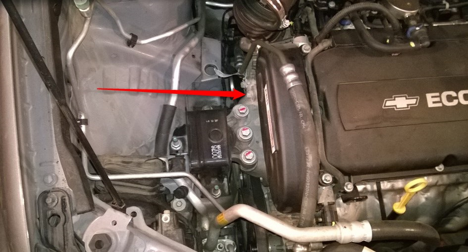

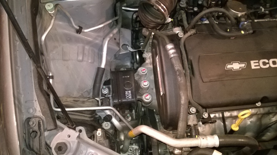

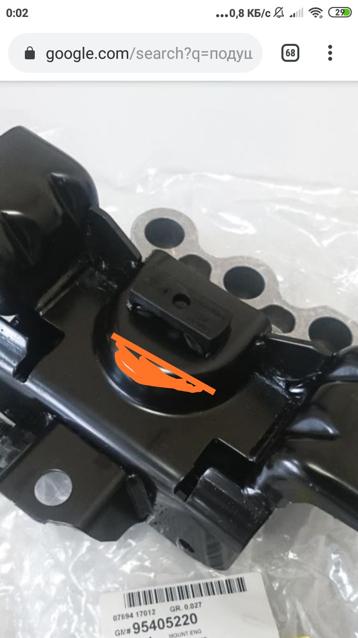

Сняв корпус воздушного фильтра — сразу видно виновника.
Поддомкратил двигатель снизу, открутил 4 болта, две гайки и снял опору.

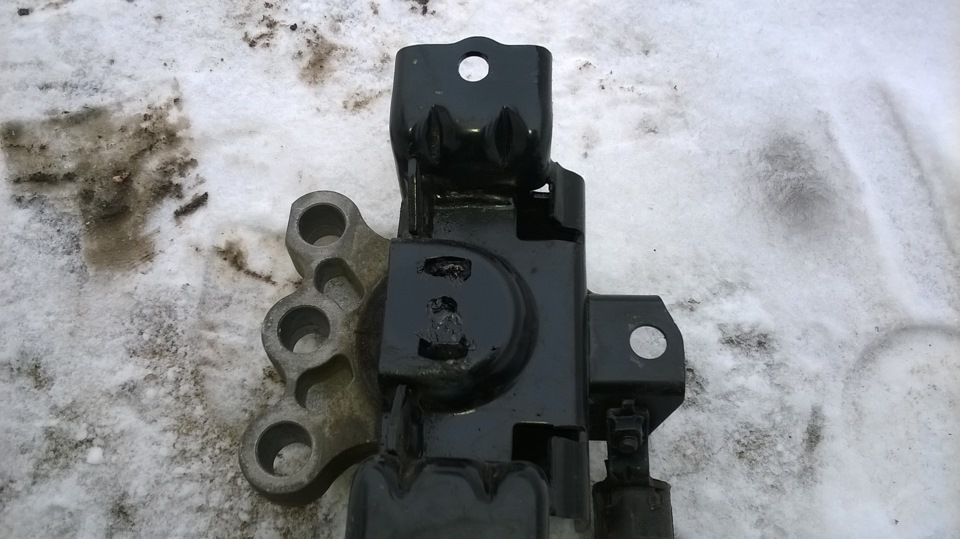

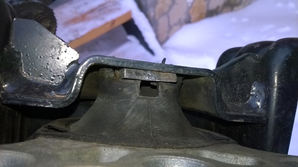

Внутри резиновой опоры есть как бы металлическое кольцо, которым она упирается в ответную часть и держится там с помощью загнутых "усов".

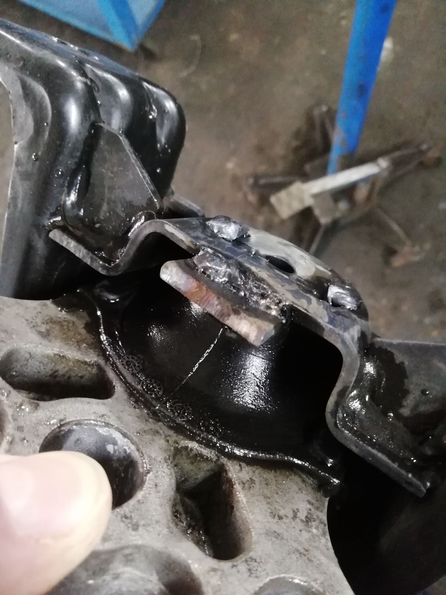

Так как резина "просела" нужно приподнять всю эту конструкцию вверх, для этого, я немного разогнул усы, чтобы образовался зазор между двумя частями опоры.

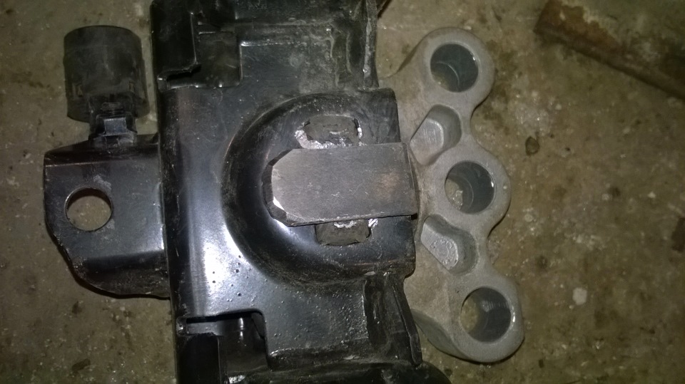

Вот в этот зазор обычно и суют что ни попадя подкладывают шайбы и т.д. Я отрезал от металлического уголка толщиной 4мм. пластинку: 4,2 см. длиной и 2,4 см. шириной.
Плотненько забил ее внутрь, капнул насрал сваркой, брызнул краской, чтоб все по фен-шуй было:)
У кого нету сварки — можно нарезать резьбу в планке и болтом притянуть, у кого нету метчика, чтобы резьбу нарезать — можно просверлить планку и просто гайкой затянуть, у кого нету дрели и болгарки совсем беда — можно подобрать шайбу (правда придется чем-то подточить края, а то "усы" не дадут вставить) и тоже гайкой с болтом зафиксировать, короче много вариантов можно придумать…
Все собрал, завел и… Ощущение, как буд-то двигатель вообще не работает, вибрации полностью пропали! Прям как новый автомобиль, на ходу — звук двигателя тоже стал намного тише (раньше на кузов передавалось).
НО, у меня подушка уже надорвана, так что не знаю на сколько хватит ее, а тем у кого она целая и просто просела — должно существенно оттянуть срок замены!

Ребята, после такого ремонта столкнулся с проблемой. Сдаю назад, металический щелчок, потом трогаюсь вперёд — снова такой же звук. Поехал на сервис, где делал этот ремонт. Долго искали проблему. Оказывается двигатель в этом месте ходит туда — назад. Кто-нибудь сталкивался?
Возможно усы на место не подогнули, я их вообще подваривал.
Как их подварить? Они же резиновые. К чему зацепиться?
Нет, они металлические, именно они соединяют и ДЕРЖАТ две половинки опоры, без них — получается что просто вставить одну часть опоры в другую и за счет веса она будет лежать.
MDS161
На 11 фото сверху видно что они из металла, на этом фото я приварил по центру свою пластину, а усы еще нет, вот их тоже нужно проварить
Привет Константин. Скажи а возможно ли поднять полностью подушку вставив например 2 шайбы в том месте, где она крепится к кузову?
Возможно, но это ничего не даст!
Привет Константин, скажи, а не разгибая эти "усы" возможно проставку 2мм забить внутрь?
Вряд ли, они очень тугие…

Блин хоть бы один из кулибиных показал дно подушки перевернул ее все есть виды кроме дна ;)))
Согласен!
spartak7805
В смысле, я со всех сторон фотки же сделал? Если ты имеешь ввиду ту часть где резиновая хрень, то я полностью ее не вынимал — усы не дали, до конца их не разжимал.

Так делал на Фокусе. 20 тыс. уже проехал. У нас опора тоже дорогая, но все равно дешевле в 2 раза! Ё мое, это же Шевроле!
Фокус-Шевроле все один и тот же GM вот и болячки те же!
Нет, Фокус не GM, это Форд!
Точно, спутал, просто начитался, что у них много общих разработок с GM, коробки например и т.д. вот и попутал:)
Все понятно, все есть. Нет только места, а на улице зима
Ждать весны, или можно сделать проще…Домкратом поднимаешь машину, под двигатель деревянный упор, опускаешь машину- двигатель на упоре, снимаешь хомут с воздухана — вынимаешь его, откручиваешь 6 болтов и несешь подушку домой, а там уже с ней…
По теплу заморочусь, чтоб не запускать. попробую так же…) пока пробег 16800км. До весны побегаем.
Странно, пробег маленький, уже есть вибрация?
Увы. Не такие конечно как ты описывал, но уже приближаемся чувствую.
Чуваак! Молодец ! то что надо)
Спасибо.
А не получится-ли так, что подушка после разгибания усов разберется на две части после сильной нагрузки, или кочки ? Я так понял (по фото) резиновая часть держится только на этих усах…или я не прав ?
Вторая часть подушки крепится этими усами, но эти усы ОЧЕНЬ прочные, я заколебался их разгибать, так до конца и не разогнул — они до сих пор очень плотно держат и не дают выскочить. Вообще я читал, что кто-то их спиливает, вот тут я тоже не понял, как тогда она там будет держаться…, хотя ей деваться некуда, она со всех сторон закрыта и совсем — ни как не сможет вылететь…
а если усики тоже сваркой к корпусу прихватить?
Можно, для самоуспокоения…я эту пластинку внутрь молотком забивал очень туго, усы тоже из 4мм стали они не до конца разогнуты и держат отлично!
У меня вибрация на холостых при нагретом двигателе. Холостые обороты 600. При замене ремней грм заметил надрыв на подушке.Скажите пожалуйста сколько должно быть оборотов на холостых. Товарищ говорит, что вибрация из за дроссельной заслонки . а я грешу на подушку. Автомобиль только недавно купил поэтому профан в нем.
