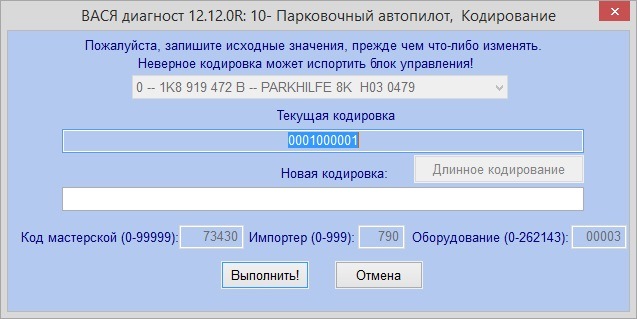

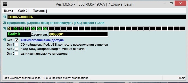

Вся проблема, как оказалось была в кодировке блока парктроников 1K8 919 472 B.
Кодировать магнитолу не пришлось.
56 блок не трогал, байт 0 все как и было с завода
А вот блок парктроников пришлось перекодировать
Новая кодировка блока парктроников, поменялся по сути только 2й Байт, там нужно было поставить 2 галочки, у меня нет лейблов поэтому не знаю как они называются, но замена '00' на '09'
И вот результат:
Заработало все четко! :)))
Возможно я первый кто поставил RCD 510 Delphi на джетту рестайл и заставил ее работать как нужно с парктрониками от MQB)))
