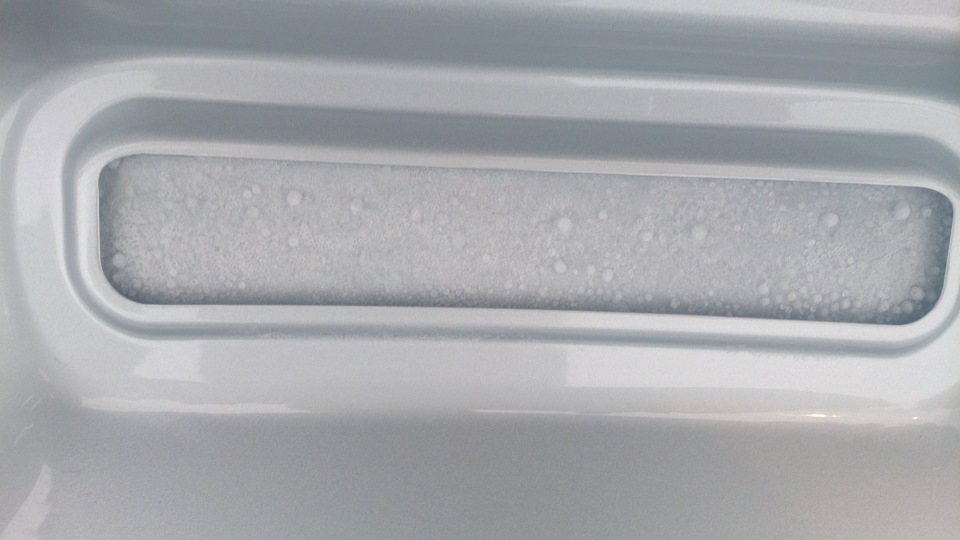

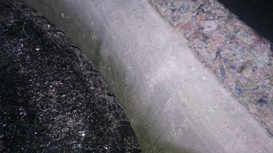

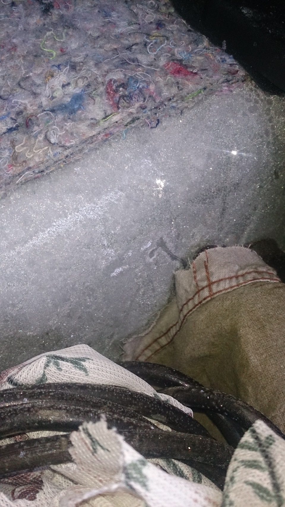

Прогрей и проветри машину, у тебя избыток влаги, первые 100 км, я вообще бесился все стёкла плакали, пока жена не напомнила о том как в другой машине после недели простоя машина постоянно плачет изнутри. Открой положи сиденья задние и езди так (пока один) и на продувку, как в камасутре разъяснено. Внутри влажно и тепло, а снаружи холодно, вот тебе и точка росы на внутренней части кузова.
Решается проблема так. Авто разогравется в тепле, разбирается багажник в тех местах откуда потенциально может попадать вода, заезжается на мойку и поливается из Керхера все потенциальные места. При этом кто-то должен сидеть с фонариком в закрытом багажнике и смотреть откуда течет.
Может конечно и конденсат замерзает. Тогда он должен быть абсолютно чистым и прозрачным. Как вариант там где образуется конденсат снаружи не нанесена битумная мастика на днище. Это тоже способствует образованию конденсата.
На новой авто подобные явления НЕ нормально! Гнить будет ускоренными темпами! Это утверждаю как профессионал. Тем более с учетом что авто всегда была на улице.

На кирюхе тоже потеет… Крышка багажника… Стенки… Весь. Так что :"образуется конденсат снаружи не нанесена битумная мастика " не то…
ты еще кстати под обшивкой пола не смотрел?)) прямо под всей обшивкой, у приоры видел на самом дне на метале неслабый конденсат), правда может хозяин просто разлил что то и забил или х.з., но мне пофиг я музычку ему прокинул, сказал, что там мощный конденсат, он сказал ладно и уехал, так, что тоже глянь на всякий случай
Удивлю ещё больше) Такой же конденсат образуется и в бензобаке при перепадах температуры, далее этот "иней" таит и водой опускается вниз т.к. плотность воды больше плотности бензина, так вода попадает в топливную систему. В мороз вода в системе может замерзнуть и образовать "пробку", итог: машина не заводится. Поэтому во время перепадов температуры лучше держать бак полным.

У меня был рено симбол 2002. Там тоже в крепкие морозы крышка в инии, и боковинки. По фальшпол не смотрел. Объясняется так. Воздух из печки идет через салон и в задние стойки крыши в вент. отверстия. Там попадает в багажник и выходит через клапана под бампером. Воздух естественно влажный и влага оседает на ледяном железе

это физика просто. Снаружи холодно, внутри теплее. На границе создается конденсат. Потом замерзает. Это нормально
У меня была Toyota Sprinter AE100 1992 года, по зиме тоже на крышке багажника внутри намерзал иней. Думаю это нормально для седана.
У меня в Шевроле Авео тоже так)))
В джетте тоже конденсат намерзал.
