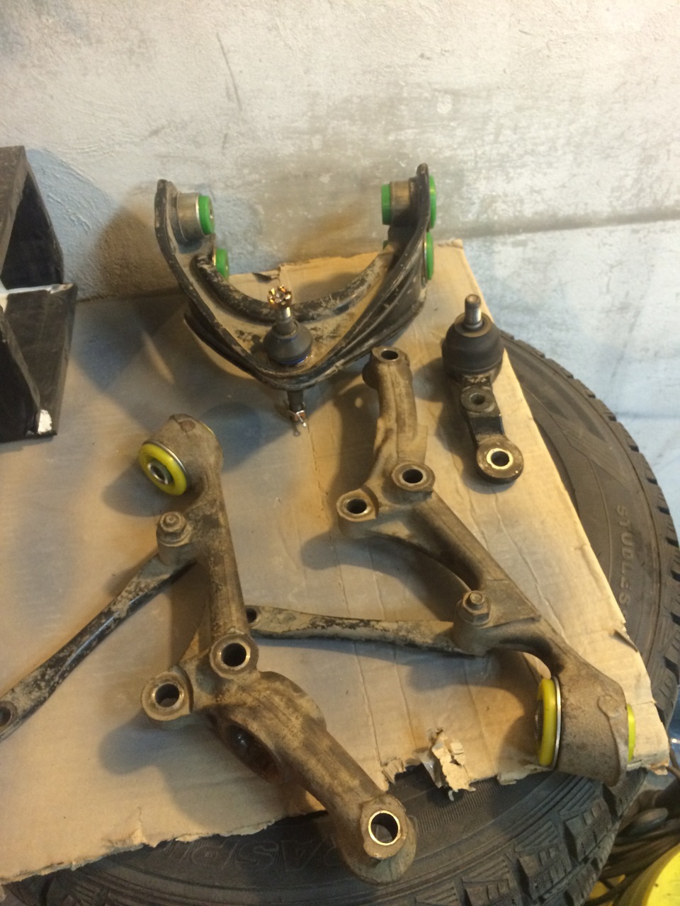

4 мая 2015г. Машина заехала на ремонт в гараж, где и стоит по сей день. Ремонт начался с передней подвески, а точнее с полной её разборки и осмотра всего что там есть.
Итог — стойки и одна нижняя шаровая оказались живые, а остальное пошло всё под замену.

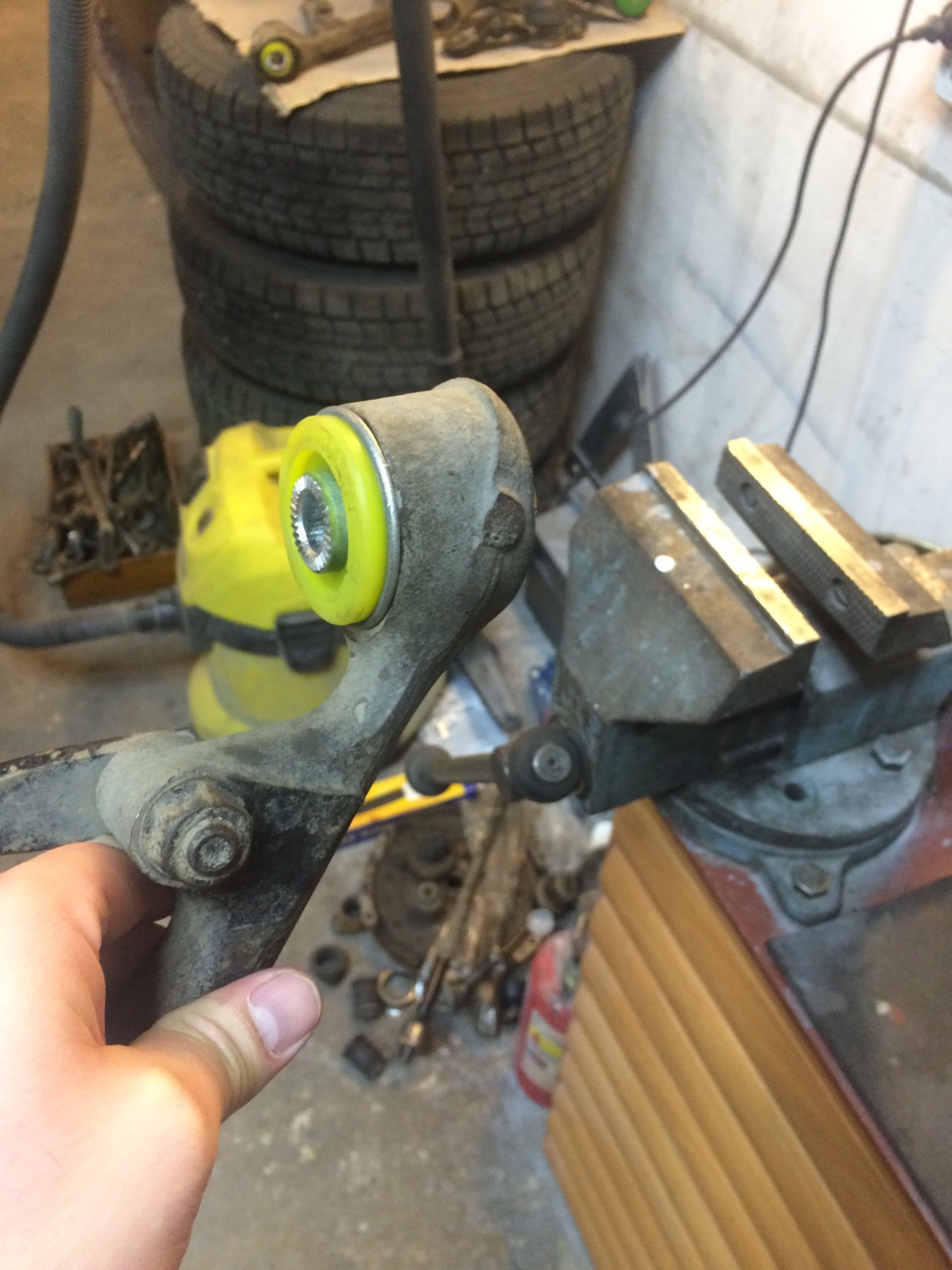

Вернёмся к подвеске, сайленты втулки, в общем резинки брал "точка опоры", шаровым отдал предпочтение "555". Так же была сделана ревизия передних суппортов, на них был куплен оригинальный ремкомплект, поршни в хорошем состоянии, тормозные колодки, немецкой фирмы "текстар", тормозят они хорошо, но скрипучие, что лично меня напрягает.

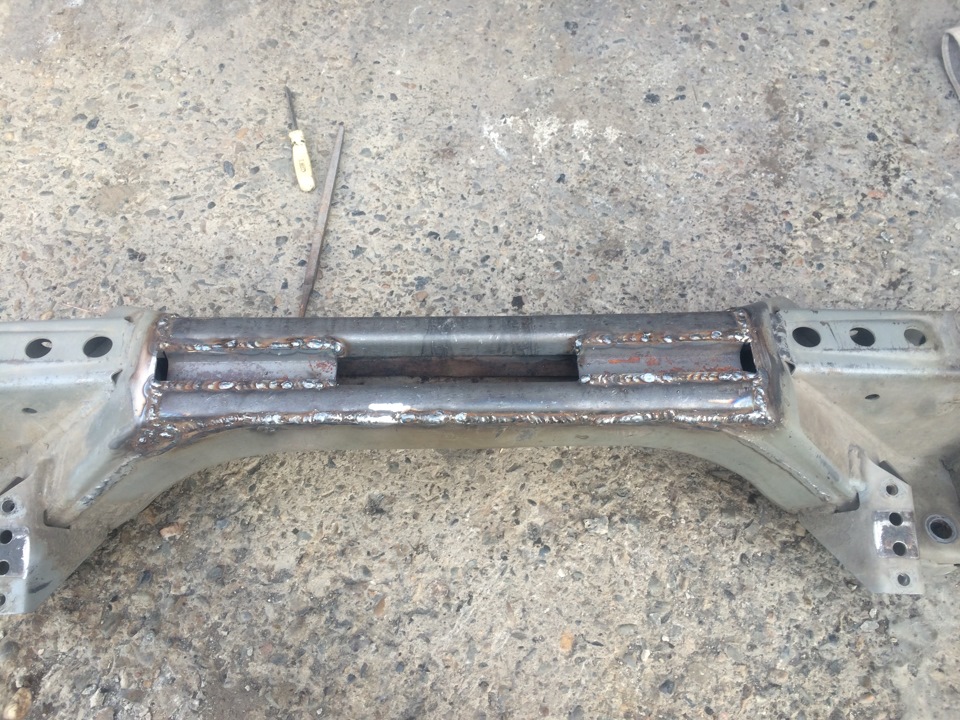

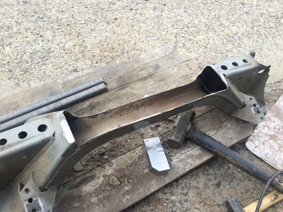

Самое печальное в передней подвеске была балка, она подгнила, контрактную брать не стал, так как не добился правды о взаимозаменяемости с моноприводом, а именно от вэдовой версии балки не было, так что балка была восстановлена собственными силами.

Привет 👋 как полиуретан себя ведёт ? Жестко и как долго ходит ?
Привет, не много дестковат, в морозы поскрипывает, 30к отходило вроде норм
Спасибо за информацию 😉
ни че балка сгнила
хахах, старость не радость)))
какая старость че он 70 года антикора суки еожалели
