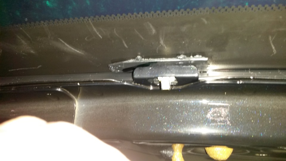

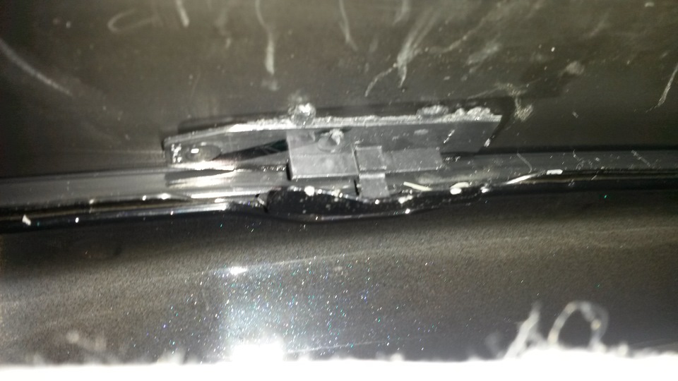

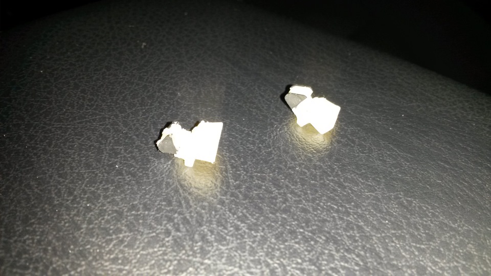

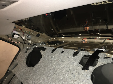

В машине был блуждающий сверчок, которого сегодня убил. У всех наверное со временем с пассажирской стороны что то поскрипывает (на рестайле).
Многие писали про заводское крепление лобового стекла.

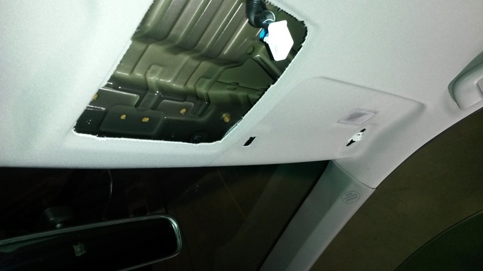

Отогнул потолок
Поездем посмотрим что покажет.

Блин он что ли шумит)
Салам, тоже по вашему методу, но загнуть металл не смог, отверткой сломал то что было видно) сверчок пропал!
Отлично, рад что этот пост полезен оказался
