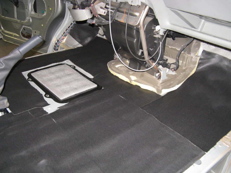

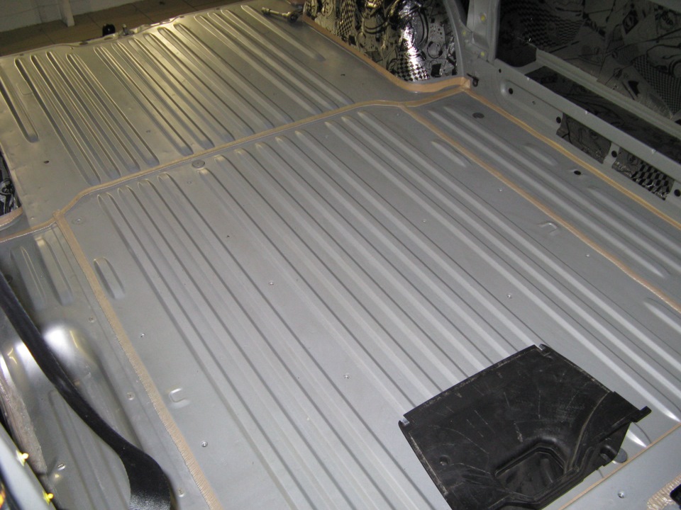

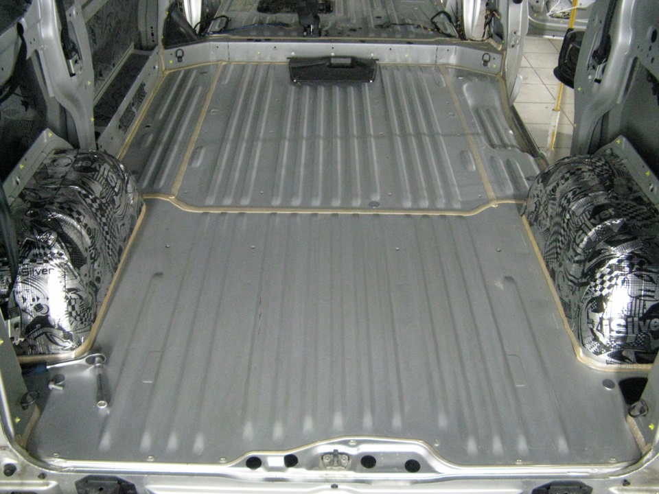

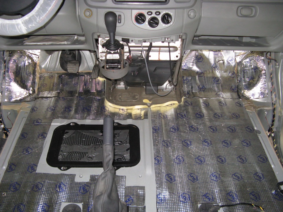

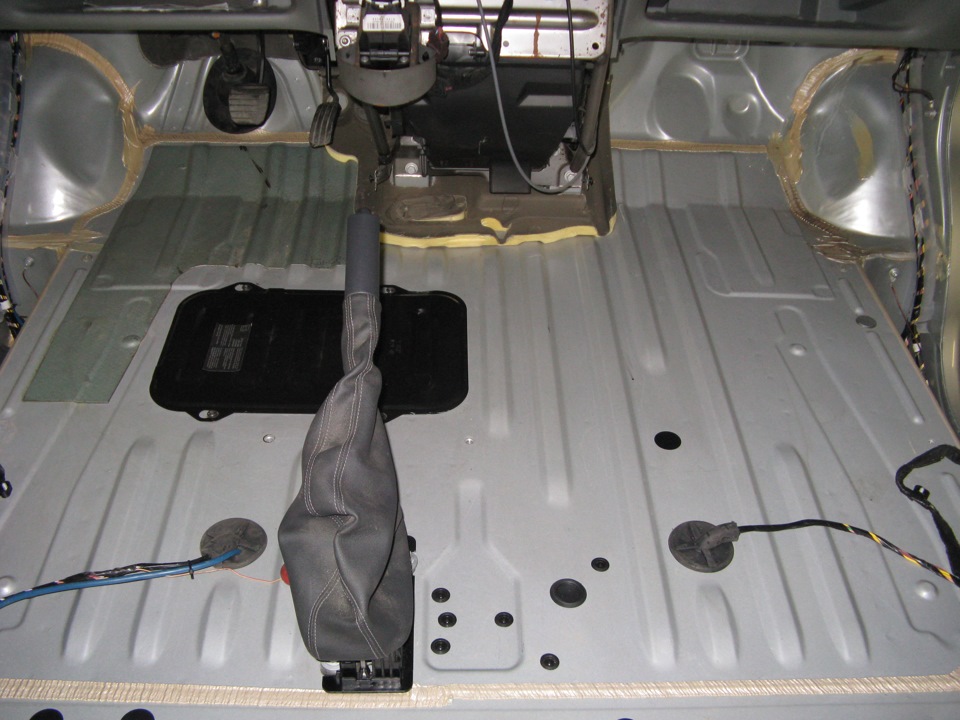

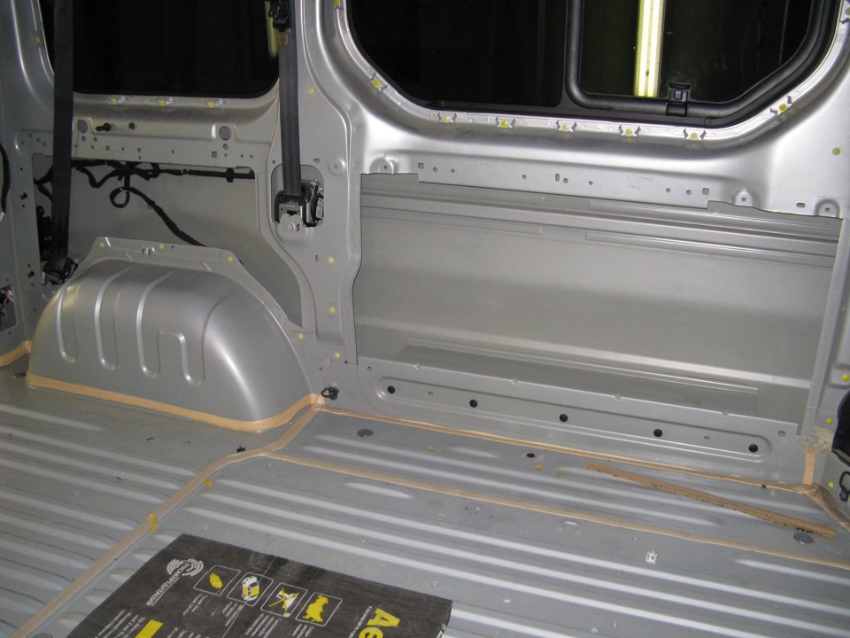

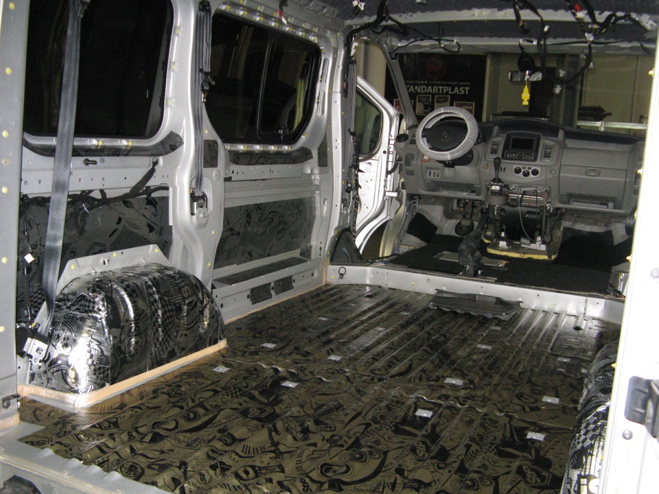

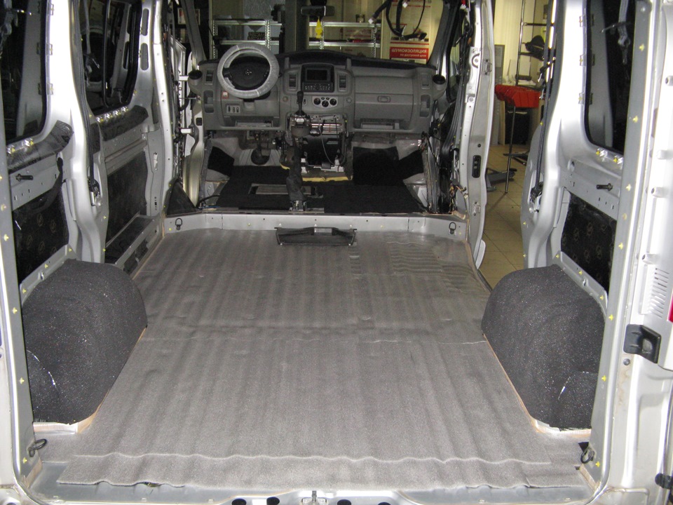

День добрый, окончательный этап вибро и шумоизоляции подошел к концу. Разбирал и собираю коня сам, остальную работу сделали ребята из СТП Калининград, за что им огромный респект! Эффект просто "бомба", может это конечно самовнушение от потраченных 60000 на "круг", но я балдею)
Кол-во и название материалов использованных мною, рад если кому пригодиться.

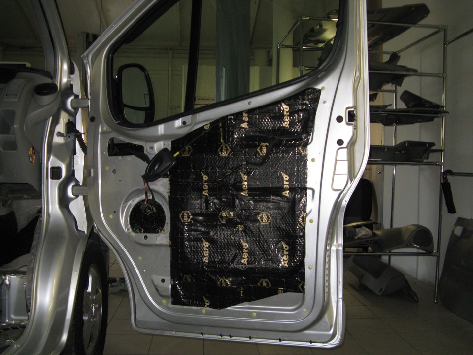

Двери (боковая и передние):
1 слой — StP Аеро — 9 листов (0,53х0,75)
2 слой — Акцент Premium — 3 листа (1,0х0,75)
Обшивки дверей — Бипласт 10 — 3 листа (1,0х0,75) и Бипласт 5 — 1 листа (1,0х0,75)

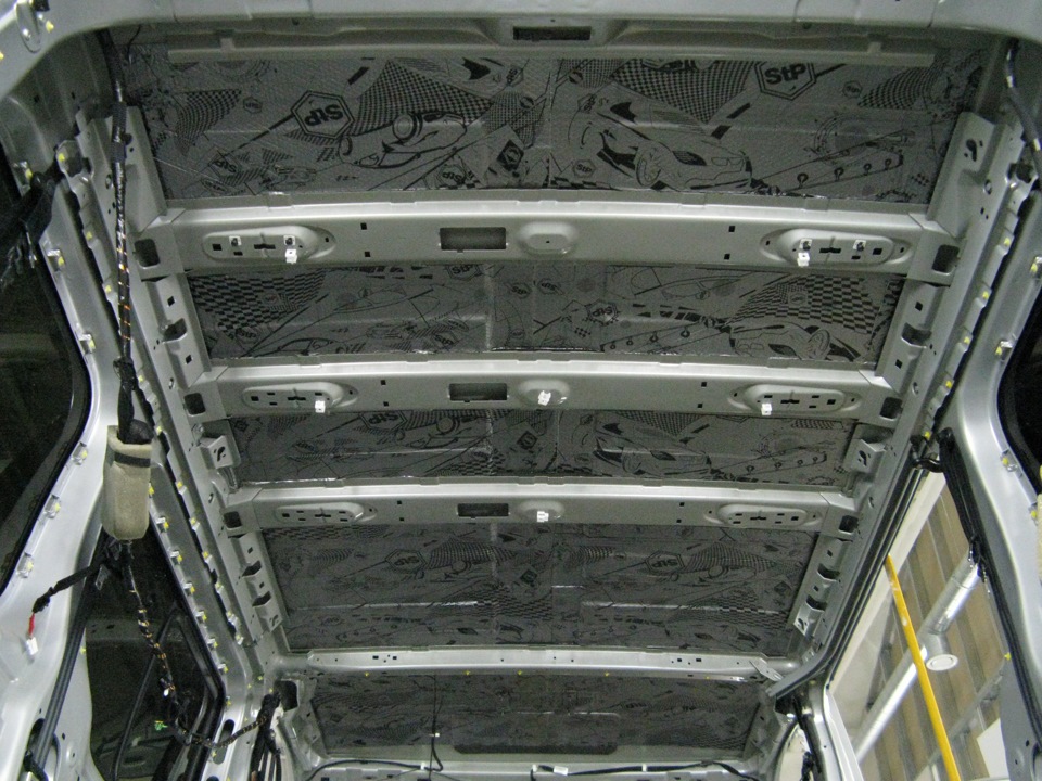

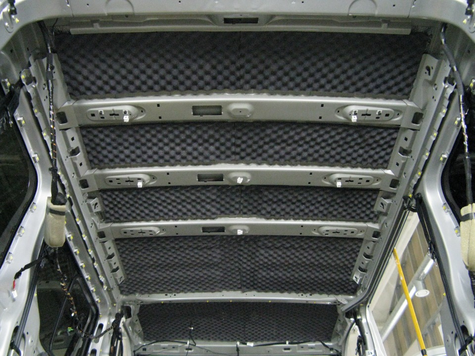

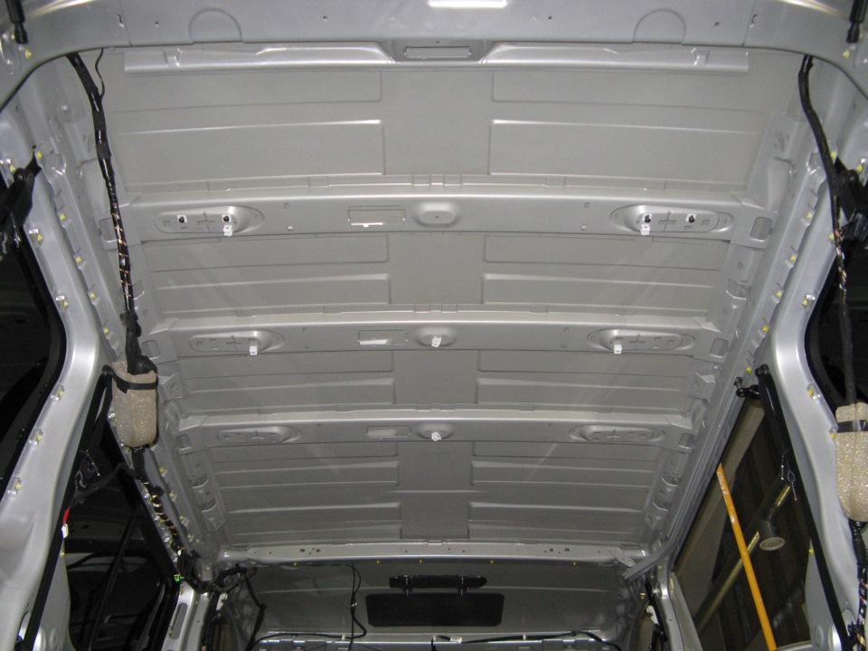

Крыша:
1 слой — Вибропласт Сильвер New — 9 листов (0,53х0,75)
2 слой — Рельеф 15мм — 4 листа (1,0х0,75)
Передний пол (кабина):
1 слой — Бимаст Бомб — 3 листа (0,53х0,75)
2 слой — Акцент 8мм — 2 листа (1,0х0,75)
3 слой — Noise Block 2 — 6 листов (0,35х0,57)

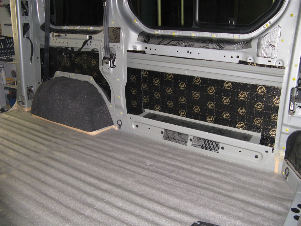

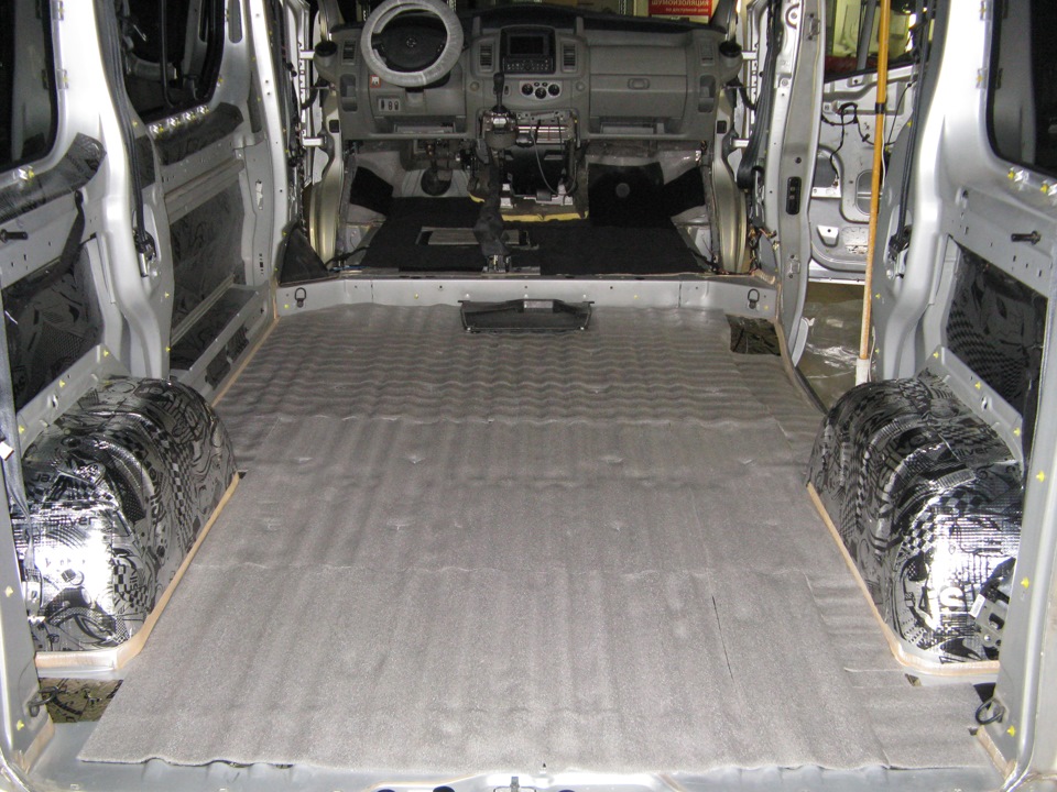

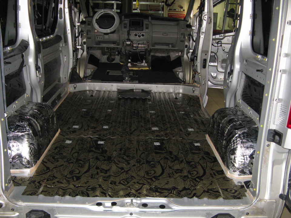

Пол салона:
1 слой — Вибропласт Голд -10 листов (0,53х0,75)
2 слой — Барьер 4мм (в два слоя) — 9 листов (1,0х0,75)
3 слой — Noise Block 2 — 21 лист (0,35х0,57)

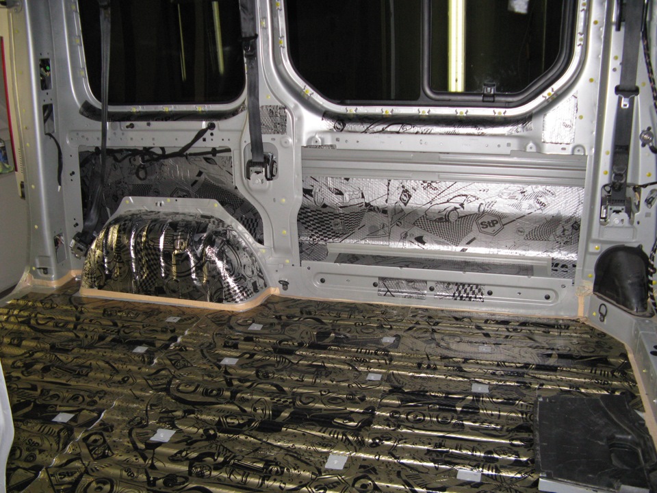

Колесные арки:
1 слой — iSilver 4 мм — 3 листа (0,35х0,57) и iSilver 3 мм — 2 листа (0,35х0,57)
2 слой — Бипласт 10 — 2 листа (1,0х0,75)
Борта:
1 слой — Вибропласт Сильвер New — 6 листов (0,53х0,75)
Пластик (обшивки):
1 слой — iSilver 2 мм — 8 листов (0,53х0,75)
2 слой — Войлок 10 мм — 7 листов (1,0х0,75)
Комментарии 21

давно хочу этим заняться, молодец время нашёл, .На место все встало после шумки?
Спасибо, были моменты не критичные, а так как разбирал и собирал сам, то собралось все лучше чем на заводе)
Сколько это все обошлось ?
Разбирал и собирал сам, за работу с материалами отдал 500 американских рублей.

А что за материал "Рельеф 15мм"? Посмотрел на офф.сайте — нет такого материала у них…Мне осталось крышу проклеить, но как подумаю как её вскрывать((( Но ведь однозначно надо будет.
Бипласт Premium 15A
Спасибо за подсказку.
