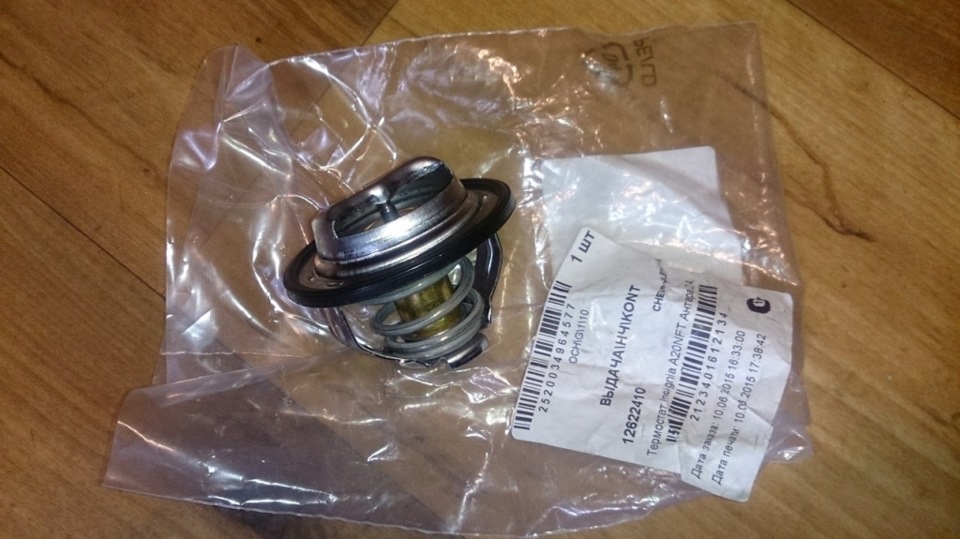

Заехал в Старый Приятель, термостат был в наличии, в полтора (или даже в два) раза дороже, чем в Питере, но зато здесь и сразу, прямо сейчас, не отходя от кассы. На термостате было написано Saab original parts, но номер совпадал — #12622410. На вид слегка отличался, но стал как родной.

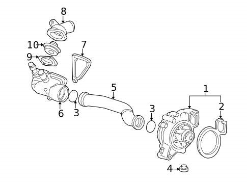

В движке 2.2 оказалось, что для того, чтобы заменить термостат, надо выковырять огромную рогатую байду с патрубками, и только потом от нее можно отвинтить крышку и достать шайтан-приблуду. Заодно заменили ОЖ, ушло почти ровно 6 литров. Заняло это дело около двух часов.

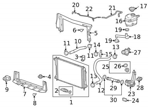

Здравствуйте Подскажите, а резинки, которые под номером 30 на схеме, в каком состоянии были? Надо термостат менять, а номер резинок найти не могу. Боюсь — вдруг задубели уже.
Щас уже не скажу, пять лет прошло. Их не меняли, промазали герметиком для систем охлаждения, и поставили обратно. Пять лет — полет нормальный.

А чего его искать-то? Вон, в коробочке лежит новенький. :)
