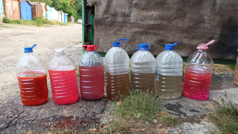

Пришло время менять антифриз, дело это не особо хлопотное ))) заняло минут 40
Старый отработал примерно года 2 с небольшим

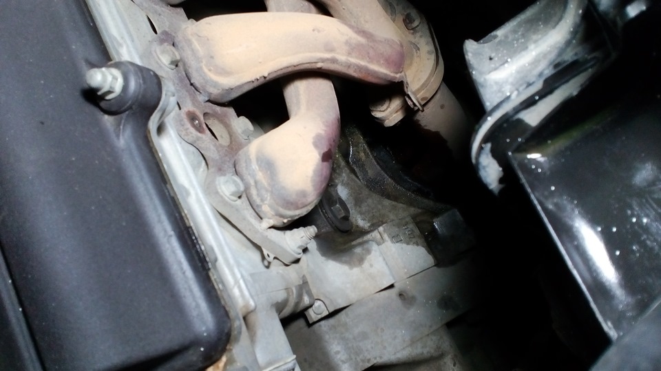

Слил с радиатора и с двигателя, печка при этом полностью открыта.
Чтоб удобней было откручивать пробку на двигателе, нужно снять щиток с выпускного коллектора

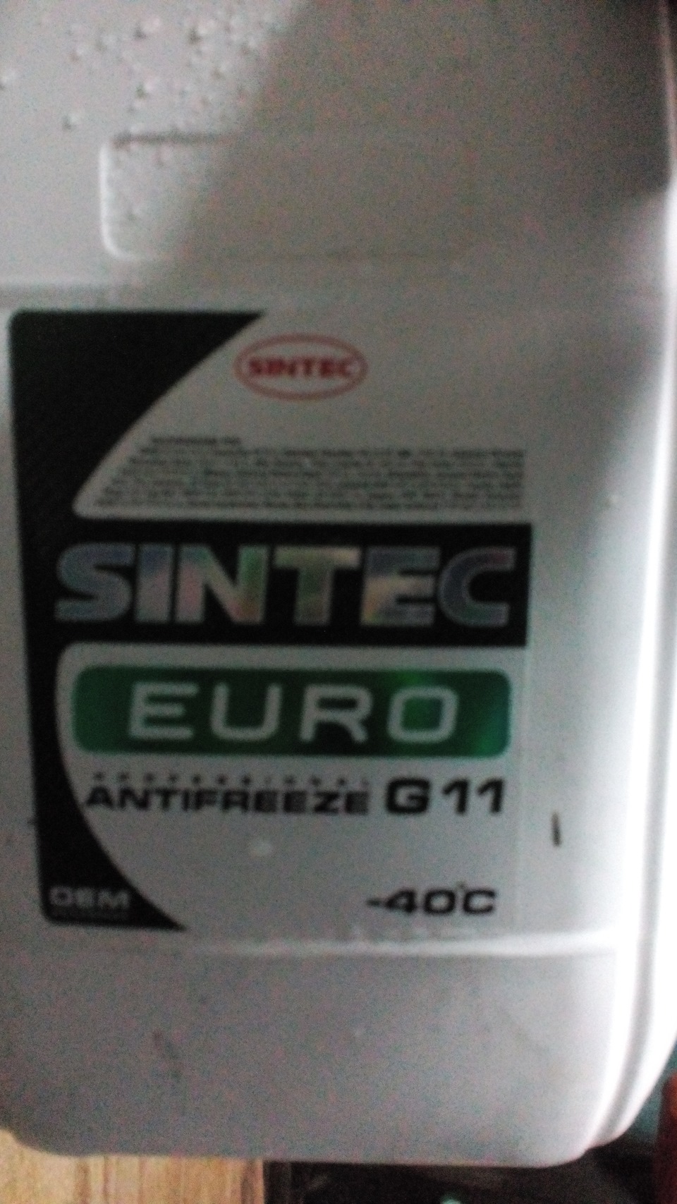

Антифриз использовал вот такой (зелёный)

Лучше лить G12 для наших двигателей…И с допуском Honda HES D 2009-75.И если нет у тебя мануала по машине-могу выслать, Только почту в личку мне отправь, на нее и пришлю)))))
Антифриз G11 — это замена раз в 2-3 года, не дольше.
прокладочка немного сопливит
