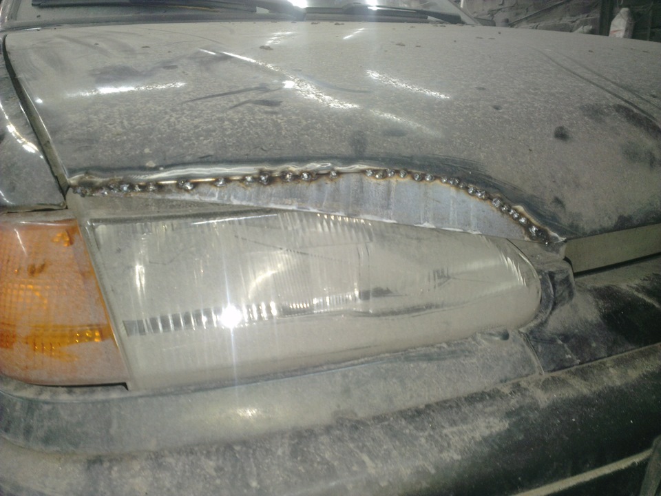

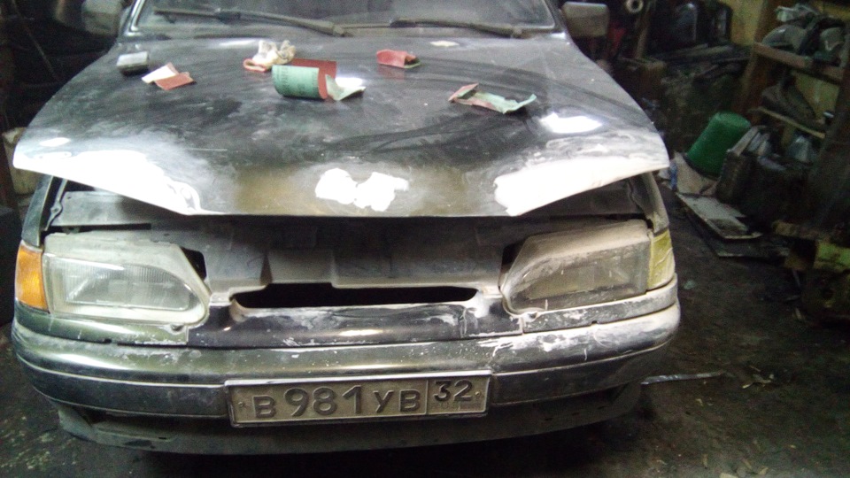

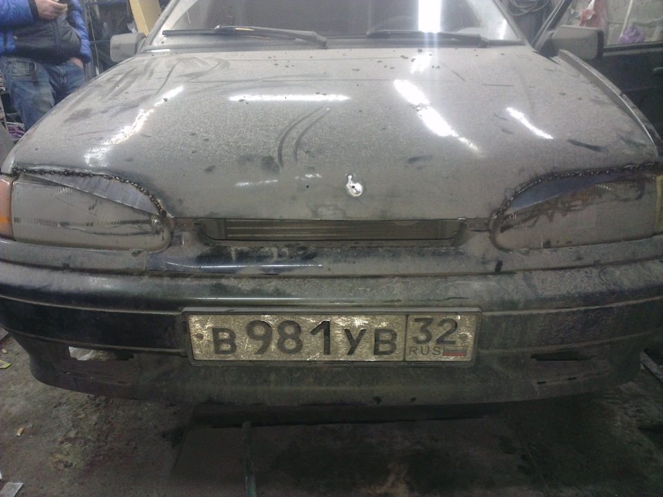

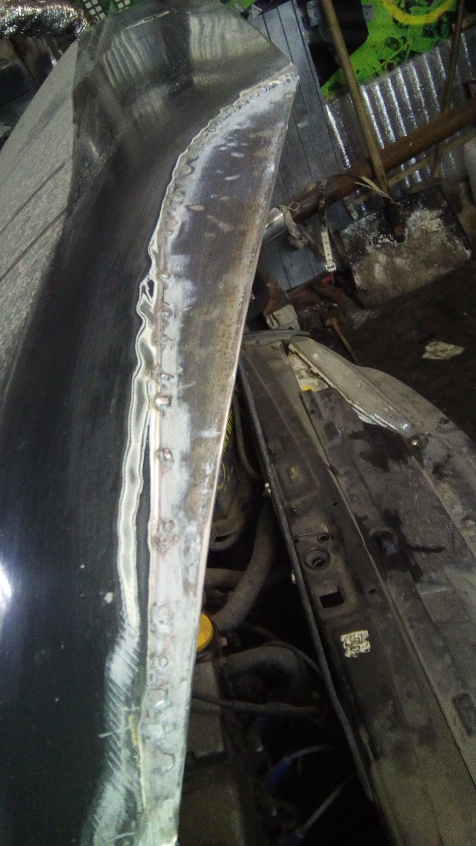

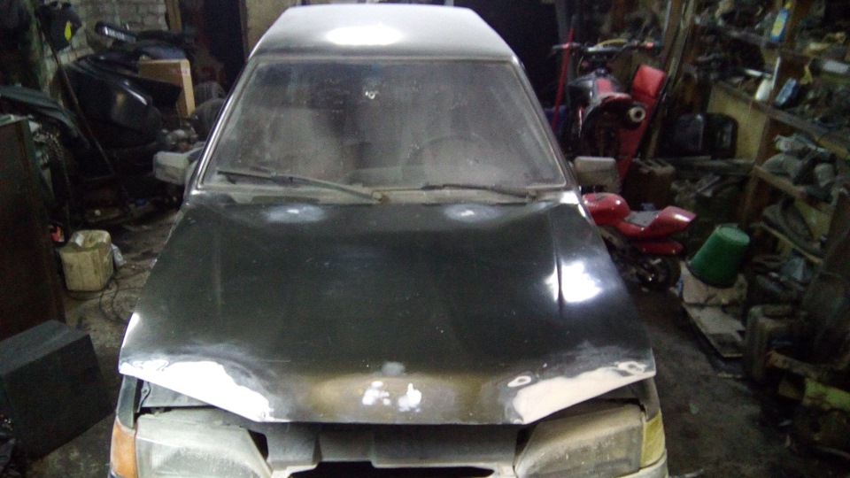

Насмотрелся я в интернете значит пятнашек с бэд бой капотом и захотелось мне тоже так. Так как я все равно переваривал пороги то и пару пластин на капот приварить заодно не составило труда:

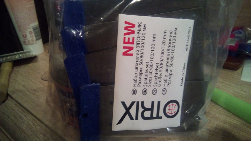

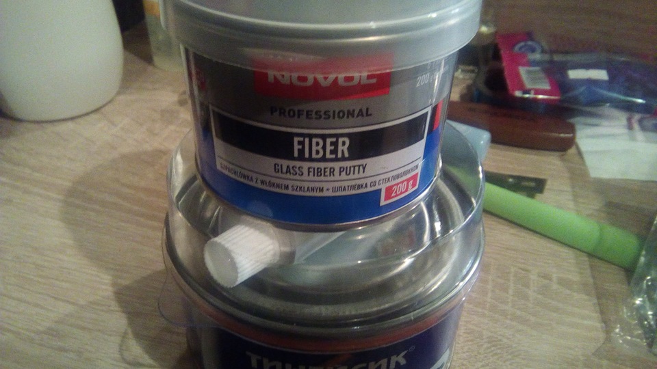

Отогнал машину к другу в гараж так как своего не имею. Сделал необходимые покупки:

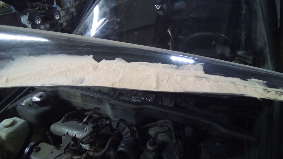

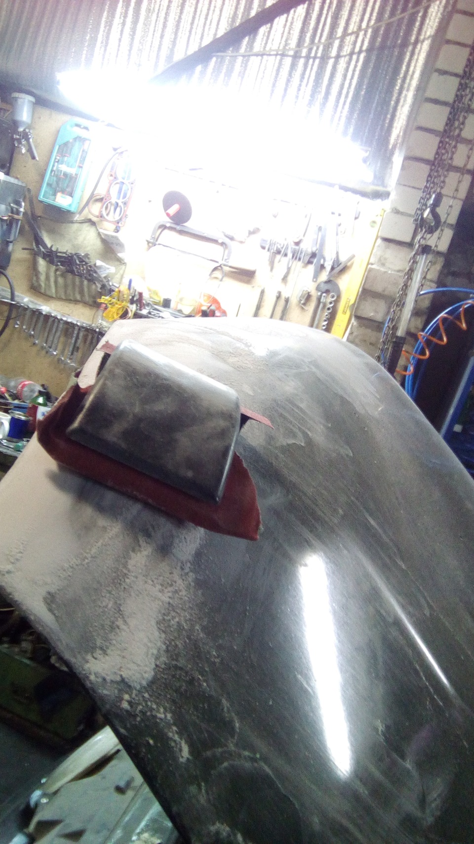

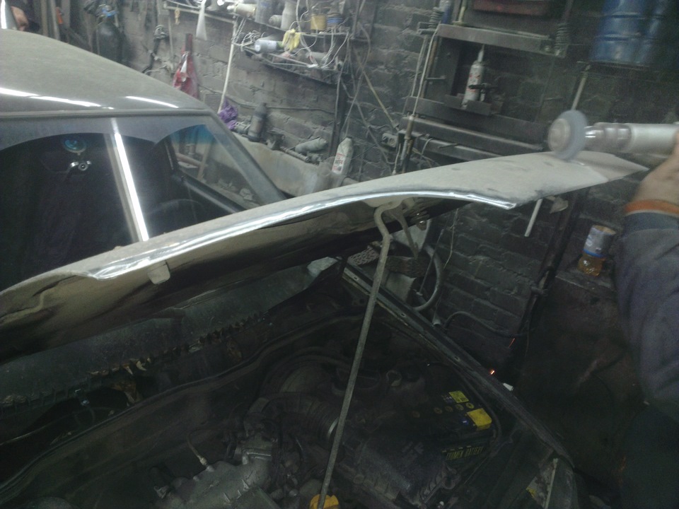

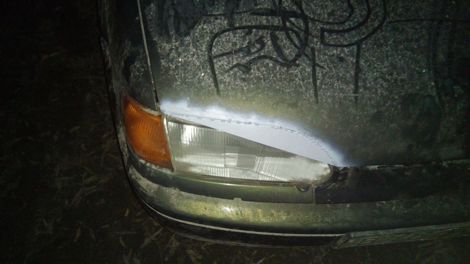

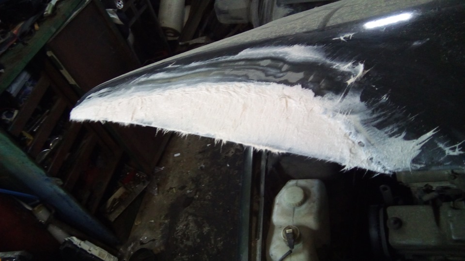

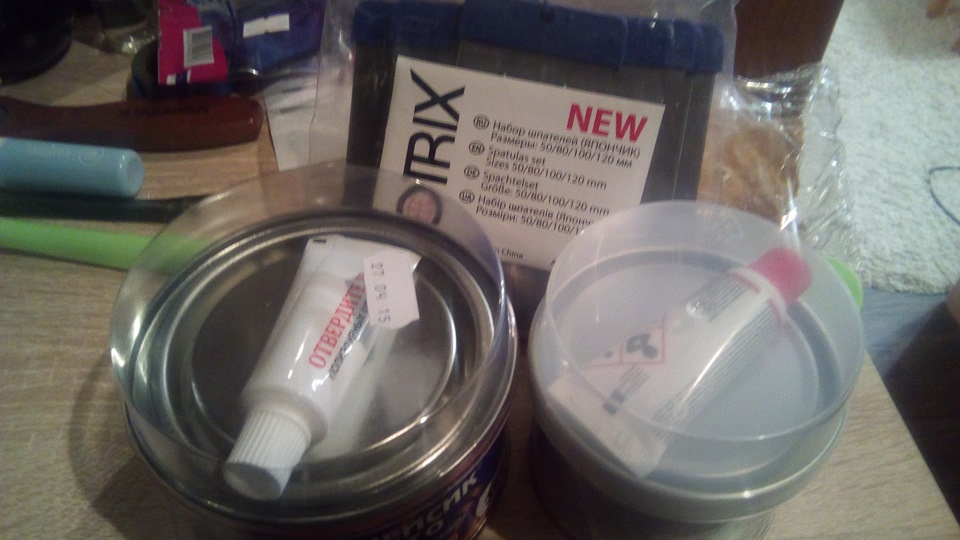

Начался самый жуткий процесс во всем ремонте авто, шпатлевка капота:

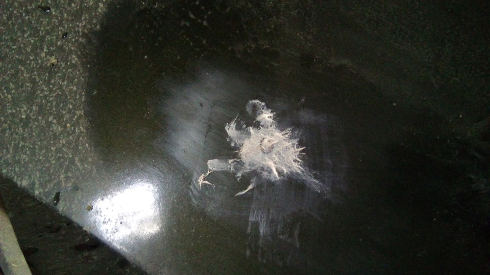

Заодно зашпатлевал отверстия от форсунок омывателя, так как до этого поставил десятошные форсунки и разместил их под капотом.

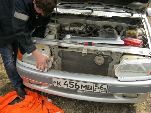

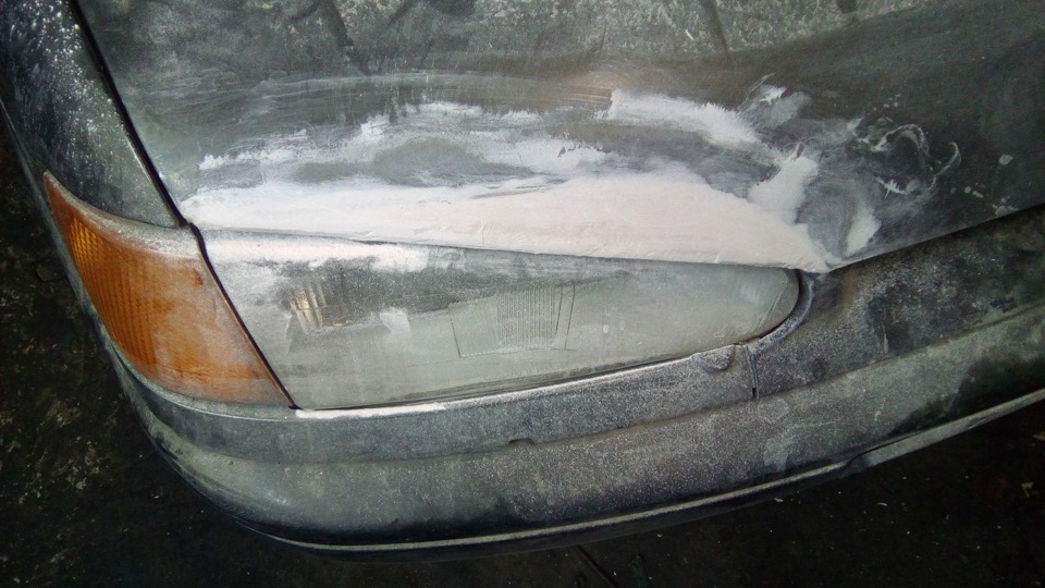

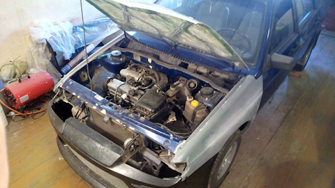

Пришлось утопить немного фары чтоб капот закрывался нормально:
Теперь осталось покрасить все это добро.
Комментарии 3
За счёт каких переделок фары утопил ?
Немного подпилил, немного подогнул.
Наглядно бы хотелось поглядеть )
