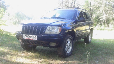

Я давно заметил, что люди любят строить иллюзии по поводу расхода топлива, рассказывать их окружающим и верить в них.
В частности, вопросы по расходу безина Jeep WJ 4,7 обычно имеют 2 направления — одни доказывают всем, что WJ вынюхивает всего 14-16 литров на 100 км, другие иронично усмехаясь, оглашают цифры в районе 25-30 литров. Далее следуют дебаты на тему неисправности прожорливых двигателей, упрёки в обмане в сторону слишком экономичных водителей и прочие споры на столь провокационную и больную, для многих, тему. )))
Когда я брал Джип, один мой знакомый, опытный Джиповод, глядя в глаза заявил мне, что расход у него на 4,7 18 литров, а когда за рулём жена — всего 16 литров. Я даже попытался поверить ему.
Другие советовали готовиться к расходу не менее 25 литров и говорили, что на Джипе нельзя ездить экономно, дескать темперамент машины рвётся наружу.
Сейчас, после практически года эксплуатации я могу подвести некоторую субъективную статистику. Весьма возможно, что машина не идеальна технически и мой расход нельзя брать за основу. Но я расскажу, а соглашаться или нет — дело Jeep'оводов )))
Минимальный расход
Трасса — опускал до 10-11 литров по чекам, на скорости 100-110 км/ч. Летнее время.
Город — 14,5 литров на протяжении недели передвижения в летнее время. Потекла помпа, а новую ждать около недели. Решил ездить на текущей, просто не перегружать её оборотами. Из интереса сбросил средний расход и ездил в обычном режиме "работа-дом-неотложные дела", не поднимая обороты выше 1800-2000. Сказать по-правде, на Джипе так ездить очень сложно!
Средний расход
И по чекам и по компьютеру, средний расход бензина летом у меня составляет 22-25 литров. Основной пробег "работа-дом" по 6 км + периодические поездки среди дня любой протяжённостью. Т.е. машина машина остывает, потом снова прогревается во время новой поездки. В пробках особо не стою.
Зимой расход у меня в районе 28-35 литров. Пробег тот же, что и летом, описанный выше.
Максимальный расход
Зимой часто бывает и выше 35 литров. Обычная поездка "дом-работа" второстепенными дорогами (там весело после снегопадов).
На днях залил 20 литров, спустил колёса до 1,5 атм после хорошего снегопада. Проехал на этом бензине 50 км с тем же низким давлением.
Самый максимум, который был замечен — это ночная поездка, так же, после снегопада. Нужно было очень быстро доехать до одного места и вваливал на всю катушку, только завёл и тут же погнал по свежему снегу. Около 12 литров (недавно загорелся резерв) закончились за 4,5 км.
Путём нехитрых вычислений, получается что расход вышел в районе 266 литров на 100 км. Цифра страшная конечно, но факт имел место быть.
Вчера попробовал ехать от работы до дома очень спокойно, катился всю дорогу 60 км/ч, издали подстраиваясь под светофоры. Тормозом практически не пользовался. В итоге за 5 км с несколькими полными остановками и левыми поворотами с резким стартом расход вышел около 13 литров. Тут я припарковался у магазина, сходил за продуктами и вновь поехал. А нужно было выехать с парковки через небольшой сугроб. Естественно, педаль газа уже нажал как следует. Чуть потрудившись, сугроб проехал, а средний расход показал 27 литров. Сегодня завёл, поехал не спеша, сначала расход на холодном двигателе дошёл до 30 (во дворе достаточно снежно), потом пока ехал спокойно, накатом, опустился до 25 литров. У работы стал уже 22 литра.
Вот и выходит, что для Джипа, с его объёмным двигателем, нельзя односложно заявить о расходе. Режимы движения могут быть совершенно разными, а следовательно и расход будет различаться в разы.
Интересно будет услышать комментарии )))
