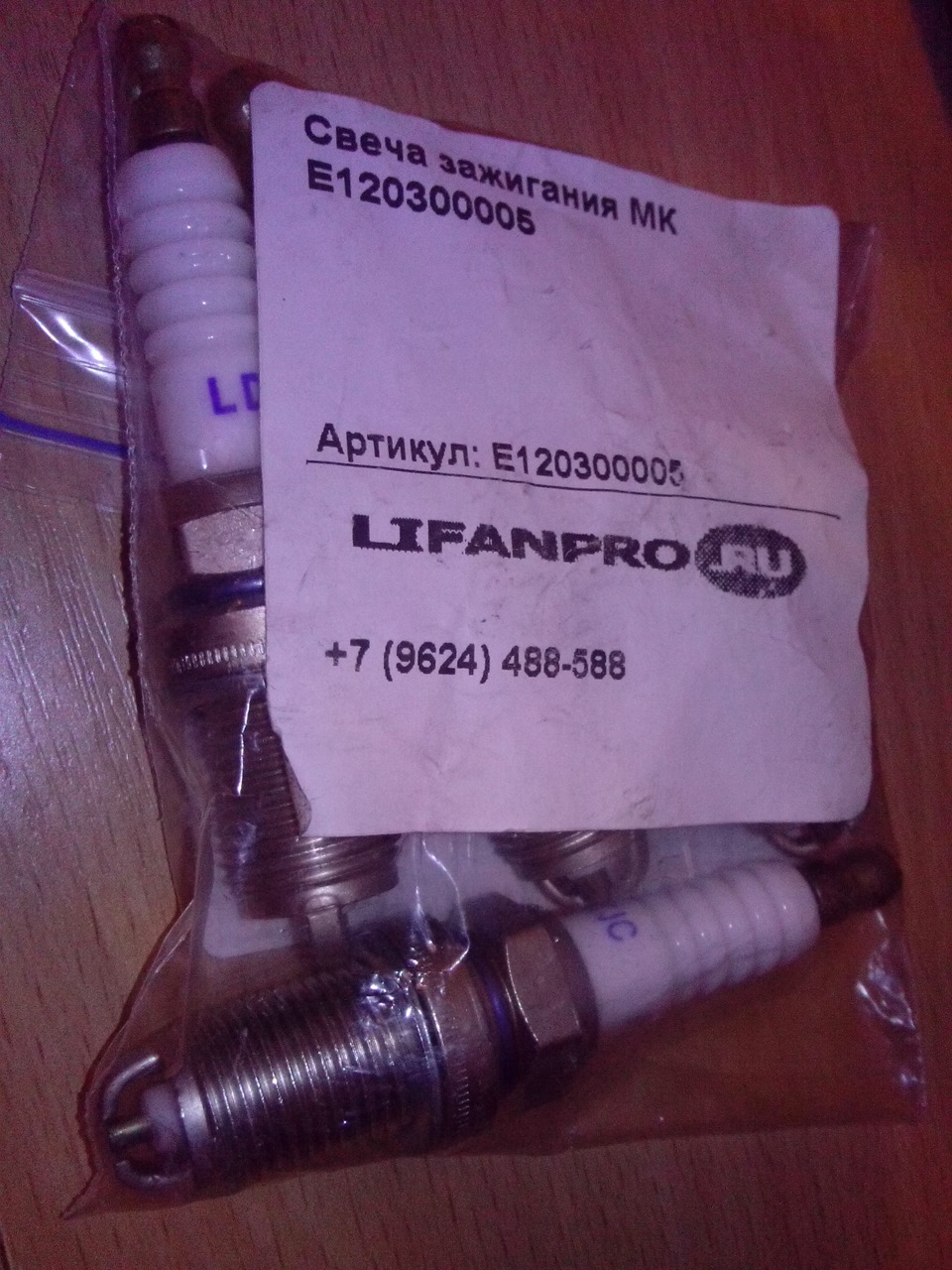

Скоро то 40 тыс, начал заранее готовиться. Заказал свечи по каталожному номеру Е120300005, прислали какие то двух контактные и марка k7TJC .Кто что может рассказать про эти свечи. Родные были K6RTC на то 20тыс ставил R-BK6EIX работают отлично.

Проехал 50тыс поменял свечи на двойные . на горячем двигателе не тянет появились провалы. поставил свечи что с завода были. сейчас подыскиваю новые.
У меня 35-36 тысяч … пока что не менял. Чистые … двигатель работает хорошо. Летом может куплю в запас, кину на полочку … Пока что не меняю, так как смысла не вижу.
Расскажите потом о впечатлениях …
Поставил Denso Q20PR-U11, машина получше ведет себя. Хотя некоторые говорят, что Denso K16 TT лучше и зазор меньше 1,1 надо делать. Кто что думает?
У меня DENSO стоят, про данные свечи ничего сказать не могу, с завода стояли Torch никаких нареканий отходили больше положенного безотказно
У меня заводские тоже TORCH
А какие именно?

Какие именно torch ? Можешь уточнить? Просто тоже проблема со свечами, хочу вернуться к заводу . И пойдут ли они под газ
Ставь Денсо катаюсь только на них норм свечи
Спасибо. Только 3 минуты назад заказал k20tt
На твой движок вроде бы другие идут не к16тт
K16tt — калильное число 5, k20- 6, k22-7 и т.д., но не стал экспериментировать с 7й, так как не знаю, чем чревата установка свечей с повышенным калильным числом, не предусмотреным рекомендациями завода изготовителя. Ты не знаешь случайно?

Посмотрел у тебя аналогом идут Q16ТТ вроде бы как, это если ты серию ТТ хочешь это типа с никелевой напайкой, а обычные Q16PRU, на этом сайте посмотри xn--80actcpdfk0f.xn--p1ai…higanie-euro-4-geely-mk-1, еще есть в инете каталог на нашу машину можно скачать

Спасибо, я про каталог в курсе, но по книге, которая идёт с машиной, нужны более "холодные" .свечи 5я серия торчей это среднее звено между тёплыми и холодными. Хуже не будет, главное не брать с большим калильным числом, будет плохо мотору, а так 20тт по моему огонь.А твое мнение?

ХОТЕЛОСЬ БЫ ЗНАТЬ В ЧЁМ ПРИКОЛ ДВОЙНЫХ ЭЛЕКТРОДОВ
Е ТО ЕРУНДА ! ПРИЕХАЛ МУЖИК, СВЕЧИ НА ЗАМЕНУ ПРИВЕЗ ГОВОРИТ ТРОИТЬ СТАЛА Я СВЕЧИ ВЫКРУТИЛ У ОДНОЙ СВЕЧИ ЭЛЕКТРОД ДО ОСНОВАНИЯ ОТГОРЕЛ ДА И ОСТАЛЬНЫЕ ТОЖЕ ПОПЛАВЛЕННЫ БЫЛИ ! ЖАЛЬ НЕ ИЗВЕСТНО СКОЛЬКО ЭТИ СВЕЧИ ПРОШЛИ!
ТАК Я К ЧЕМУ ОДИН ОТГОРИТ НА ДРУГОМ РАБОТАТЬ БУДЕТ (ДВОЙНОЙ РЕСУРС)
Да я тут в инете порылся, пишут что ресурс удваивается. Наверное поставлю когда время придет.
