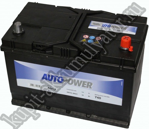

Здравствуйте дорогие мои подписчики и просто заглянувшие) Давно не писал, новогодняя суета и так далее) Расскажу что было с нами за пару месяцев . Машина ведет себя тьфу тьфу тьфу адекватно, проблем нет практически . 1 января простояла пару дней как раз шибанул морозец, завелась с пол тычка, но смотрю снизу масло капает, оказалось что из под масляного фильтра, говорят такое у них бывает . Поменял масло на шелл синтетику, поставил масляный новый и пока такого больше не было . 3 числа стал заводить аккумулятор дохлый ну думаю ппц приплыли, акум у меня стоит еще заводской, уже 3 года прошло, даже не знаю на сколько он ампер, может около 70 где то, тем более уже садился в ноль раз 10 . Заехал в магазин прикуел от цен, ну а что делать пришлось покупать, выбрал чешский большего размера прежнего, площадка установить позволила в точь точь и на 90 ампер, ценник 6900
. Машину стало не узнать, нет просадки когда переводишь в паркинг, стартер стал крутится чуть ли не вдвое быстрее, в общем пока доволен) За 12 000 пробега долил 3 литра масла и пол литра антифриза, думаю это в пределах нормы . Немного расскажу о поведении машины, всегда думал что акпп сядет там где проедет на механической кпп, не знаю уж что сыграло роль, толи момент двигателя как у трактора, толи резина новая, но я пру там где садятся легковушки и это не на загруженной машине, чуток газа и машина тупо роет пока не схватится, на прошлой резине пирелли такого не было, сейчас гудиер ультра грипп в размерности 245 70 р16, я доволен как слон, реже чем на умз стало буксовать одно колесо чаще гребут оба уж с чем связано не знаю други ) В остальном полет нормальный, дела наверное как и у всех с переменным успехом, но главное побольше позитива и не сдаваться) Поздравляю вас всех с новым годом, рождеством и крещением, желаю всем здоровья, а так же успехов в труде и заработной плате, все будет хорошо)

Площадка аккума висит на моторном щите. Ставя большой и тяжелый аккум приговоришь щит к трещинам с этой стороны. Под площадку аккум что нибудь подложи резиновое. какую втулку рессорную или что то подобное. что бы в лонжерон низом упиралась
Спасибо, уже думал над этим )
