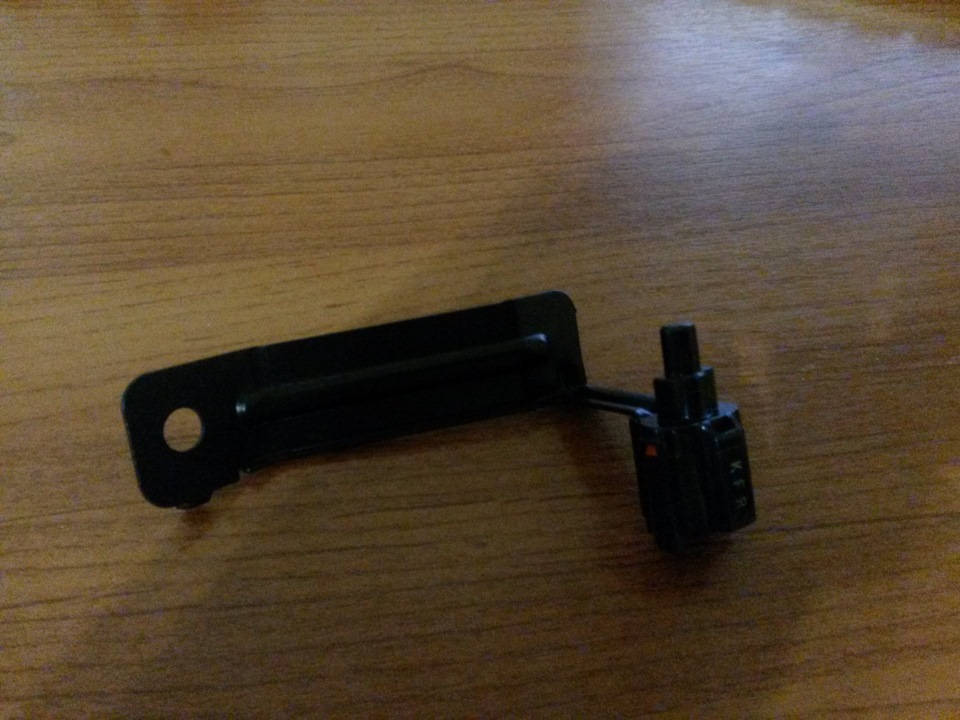

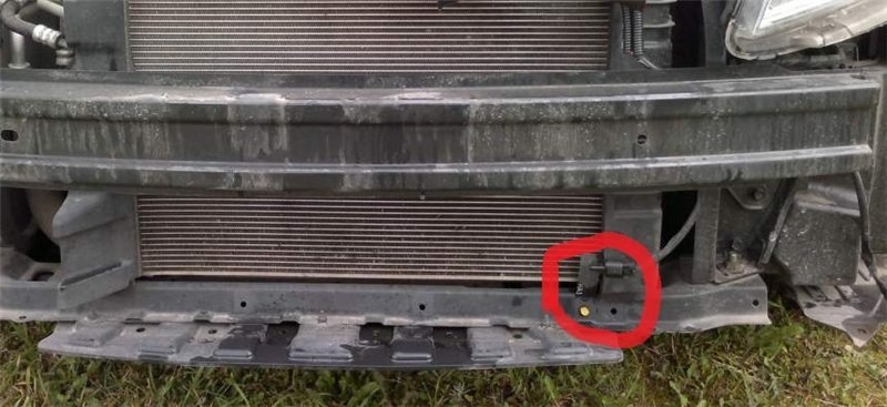

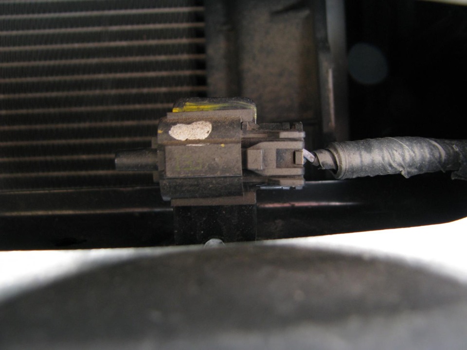

Обратил внимание, что на приборной панели не показывает внешнюю температуру! Решил проверить в чём проблема! Всё передумал Датчик сломан, Приборка глючит!.. Оказалось всё намного банальнее — Прежний хозяин, чтото там делал и его попросту там нет((( Просто провод болтается обмотанный изолентой! Было решено заказать новый(благо он стоит всего 300 р у нас) ! Теперь жду тепла и поставлю его на законное место!Ну и несколько фото
