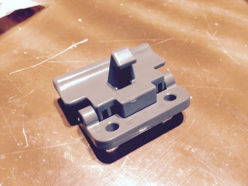

Пришел замок подлокотника. Был сломан. Номер кому надо 87713-3u801
И вопрос кто как поднимал? Какие проставки, может чертежи у кого есть?
