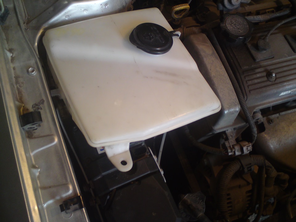

На разборе прикупил бачок омывателя марковский, плоский, который стоит под капотом (на них бывает, что и в бампере), и расширительный от 19х кузова, он аккуратный и компактный, и скошен так удобно снизу вверх. Тоже долго ходил и перебирал бачки разные, прикидывал что да как.

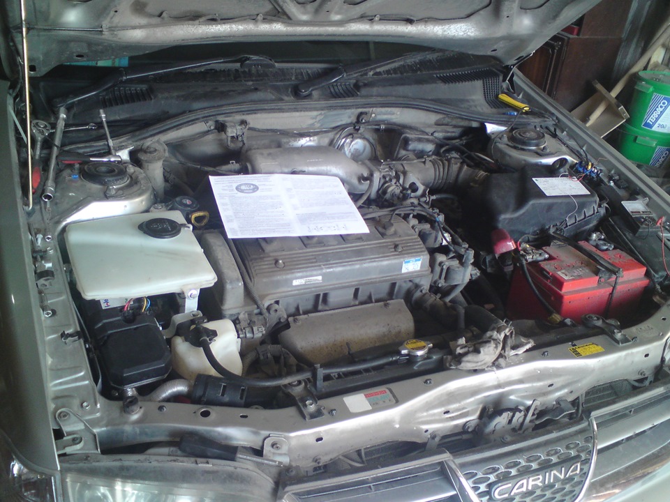

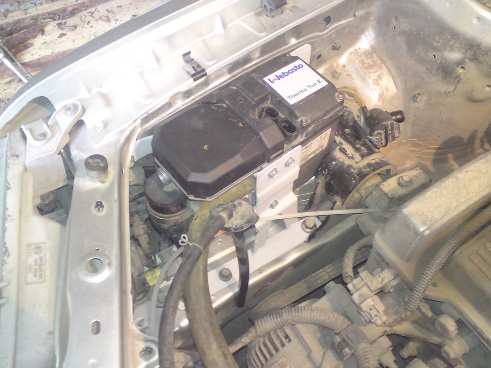

Одна из первых примерок:

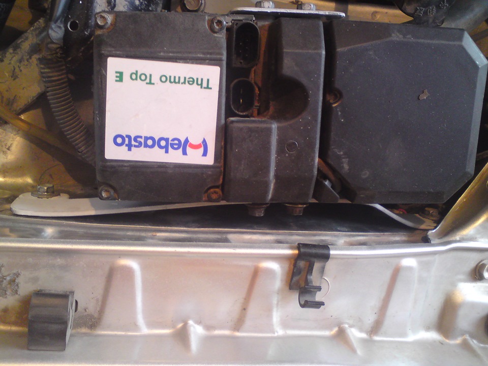

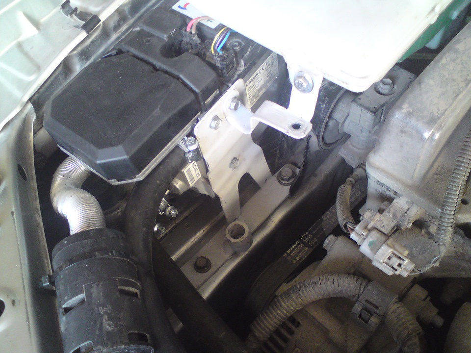

Кронштейн — симбиоз, верхняя часть — это вебастовская родная пластина крепления, нижняя — просто пластина, тут сварка и потребовалась. Места крепления — заднее — на болт подушки, переднее — болт крепления датчика удара, сам датчик перенесли чуть вперед. Выхлоп выходит вниз, как раз на отверстие, в которое вставлялся штатный расширитель с омывайкой, только пришлось это отверстие увеличить дрелью раза в два-три.
Еще одну пластину изобрели с другой стороны, сейчас смотрю и кажется, что это было лишним:) Но закрепилось мертво, дырки опять же штатные, с резьбой:

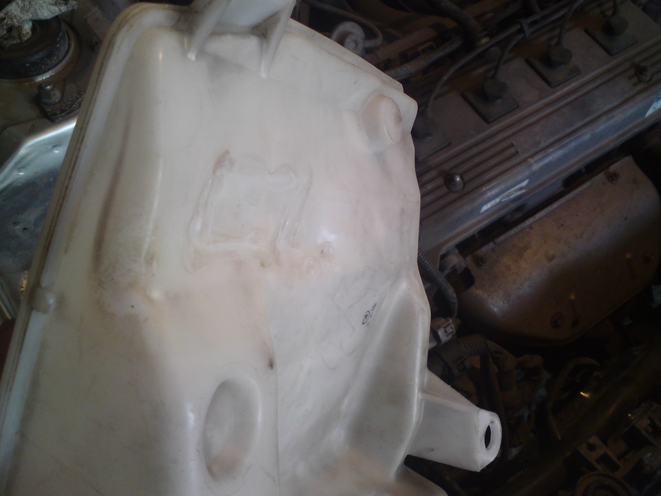

Марковкин бачок примерился вот так:
Высоковато только, пришлось чуть нагреть и примять:
И ухо перепаять, и для штатной направляйки на правом брызговике изобрести колечко

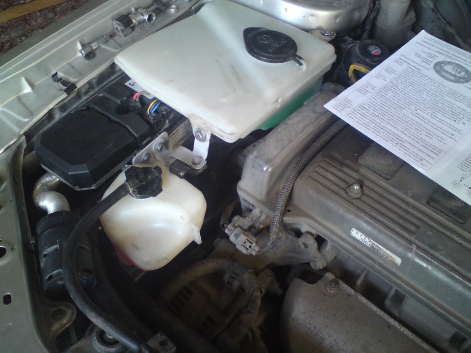

Ну и примерно так вышло все:
Шланги — подача в печку, забор из блока, т.е. патрубок от блока до печки снимается, а вместо него как бы (образно говоря) появляется вебаста.
По шлангам надо сказать, что длина получилась их относительно большая, и это стало заметно по циркуляции ОЖ на холостых оборотах, то есть в мороз если постоять на холостых, а потом подгазануть, то теплее воздух с дефлекторов пойдет.
Проводов не много там, все понятные, разъемы не путаются. Три проводка на пульт протягиваются через моторный щит слева, плюс-минус на акум и всё…

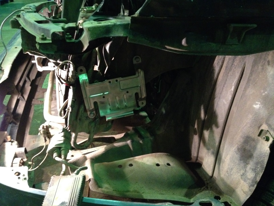

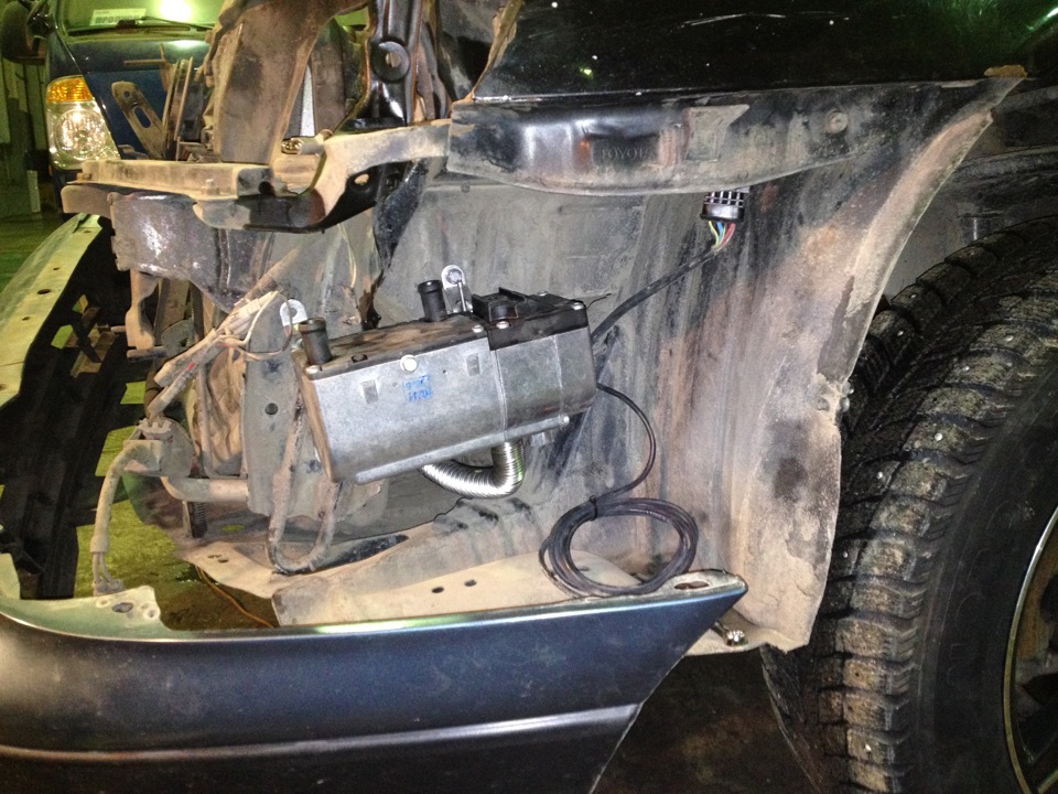

Потом снял бампер, слева удалил эту беду (бачок, резонатор впуска вроде называется) примерил котел, засверлил отверстия под крепежную пластину, прикрутил:
Повесил девайс, выхлоп протащил в этот раз так, чтобы он дул на картер двигателя
Шлаги вверх, так же, вместо того же патрубка, провода тоже так же протянул, как на карине. Побыстрее получилось, и, в принципе, в одну каску всё.
Кстати, вариант исполнения этого эбешпехера — с отдельно расположенной помпой ОЖ (на вебасто все одним блоком выполнено было), есть свои плюсы по размещению.
