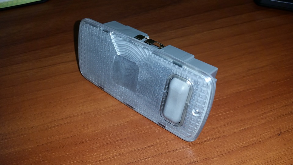

Доведя до ума подсветку бардачка, приступаем к переосвещению салона на LED.
Начинаем с плафонов задних пассажиров и багажника (они одинаковы).
Снимаем, несем домой…
Разбираем:
Разобрав его, я понимаю, что это один из самый удачных плафоном что бы сделать свою плату LED и туда засунуть.
Далее как обычно, рисуем плату, переводим на стеклотекстолит, травим, лудим и припаиваем все необходимое:
Вставляем в плафон:
Подключаем питание:
(на фото неправильно подключен «+» и «-», правильно так: слева «+» справа «-»).
Ну а дальше я думаю понятно, ставим стеклышко обратно и устанавливаем туда откуда росло.
Фото того как светит нет, я думаю и нет смысла его делать, т.к. камера не передаст правильно яркость света, если надо могу сделать.
Единственное что могу сказать получилось на все 5+, света много, я бы даже сказал более чем достаточно.
Пока сделал и установил только 2 задних пассажирских плафона, третий с багажника не успел допаять еще… но все в процессе ))), после багажника приступим к плафону водителя и переднего пассажира.
Продолжение следует… )))
