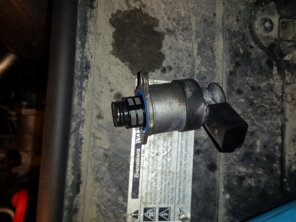

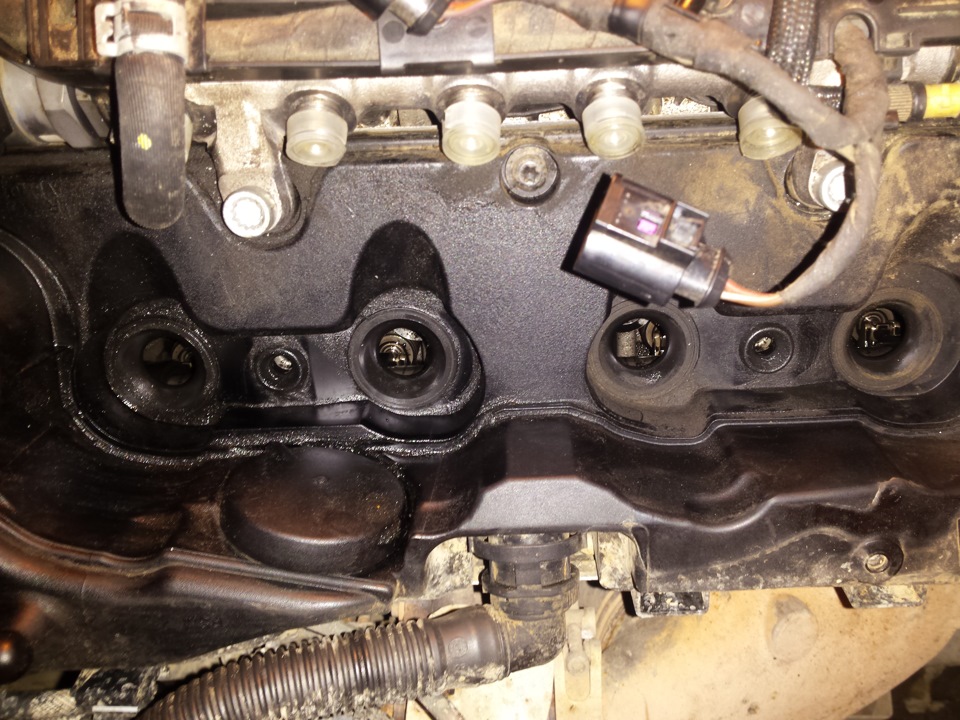

Пришли форсы на прошлой неделе. Механик перед тем как ставить новые снял топливный фильтр, в банке с фильтром обнаружились мелкие частицы металлической стружки. Приняли решение промыть полностью топливную систему и ТНВД. В итоге сняли бак, слили топливо, в бензобаке плавала эта стружка. Капец! Видимо когда заправился плохой соляркой, подкачивающему насосу в баке не хватило смазки, он начал стружку точить. Понавесили Газпром красивых вывесок, а топливо заливают полное Г.
Всю систему промыли. Прогнали ТНВД на стенде. Установили на место. Единственное надо через 500 км заехать и проверить, не идет ли стружка снова. Если есть, то придется насос в баке менять.
