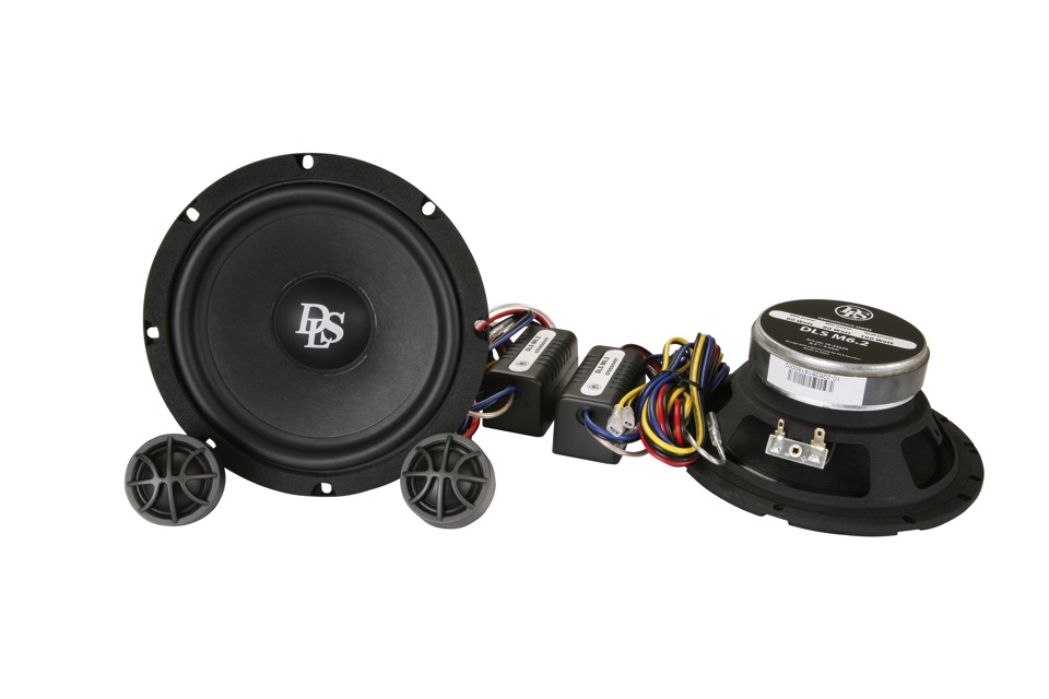

Фронт компонентка DLS M6.2 ~ 5000р

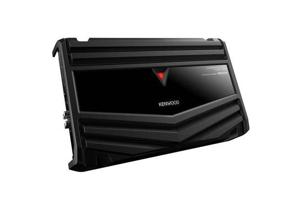

Усилитель Kenwood kac-7406 ~ 5000р

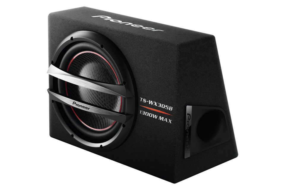

Сабвуфер пассивный Pioneer TS-WX305B ~ 5000р

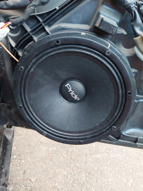

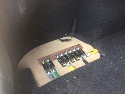

Линейные выпаивать не стал, вторую магнитолу ставить не стал. Менять штатную на левую магнитолу — считаю что очень сильно испортится центральная панель по дизайну. В итоге решил брать сигнал как есть по высокому каналу. Да, да знаю, качество не то и т.п. Но попытка не пытка, если что — выпаивать линейные а провода уже проброшены будут. Сигнал взял с передних динамиков. Штатные динамики с передних дверей без пищалок перенёс в задние двери — играют от магнитолы.
Встал вопрос как протянуть плюсовой кабель в подкапотное. Прочитал много способов но решил остановиться по моему на самом иррациональном — просверлил дырку в ногах в подкапотное ))) Закрасил края чёрной краской и сделал резиновую заглушку, протянул провод. Кабели все проложил по левому порогу. Усилитель и сабвуфер расположились в багажнике.

Когда всё было протянуто и подключено решил тестово всё проверить на работоспособность перед тем, как начать салон собирать обратно. Подключил — включил… нет звука. От мыслей — искать что не так подключил я просто весь побелел. Учитывая что всё один делаю и на улице уже 9 вечера, а ещё даже не ел с утра просто голова закружилась. Но, взглянув на усилитель заметил, что массу я подключил в управляющий разъем. "Олух!" лишь такая мысль была у меня, когда массу переставлял в нужный разъём.
И да, эти ощущение не описать, того восторга. Больше не от самой музыки, а что всё это заработало, что целый день собирал. Оно работает, бахает, играет, вибрирует, трясётся)))

Сабвуфер взял большой, надо было меньше, усилителя на него не хватает что-бы раскочегарить. С другой стороны я не ставил цель "качающий таз", а именно делал упор на "насыщенной" приятной музыки. Чтобы басы были, но не глушили всю музыку.

если саб новый брал, подожди часов 20 проигрывания, может разыграется ещё…
вроде должно качнуть его, хотя он 12 дюймов… тяжеловато конечно для 180 Вт, лучше на 10" тебе поменять…
либо усилитель поменять на отдельно 2хканальный и отдельно для саба чтобы 250-300 Вт был )
Дырка в сабе не заткнута? В таком режиме больше мощности требуется.
какой размер динамиков?
16,5, переходники сам делал.
