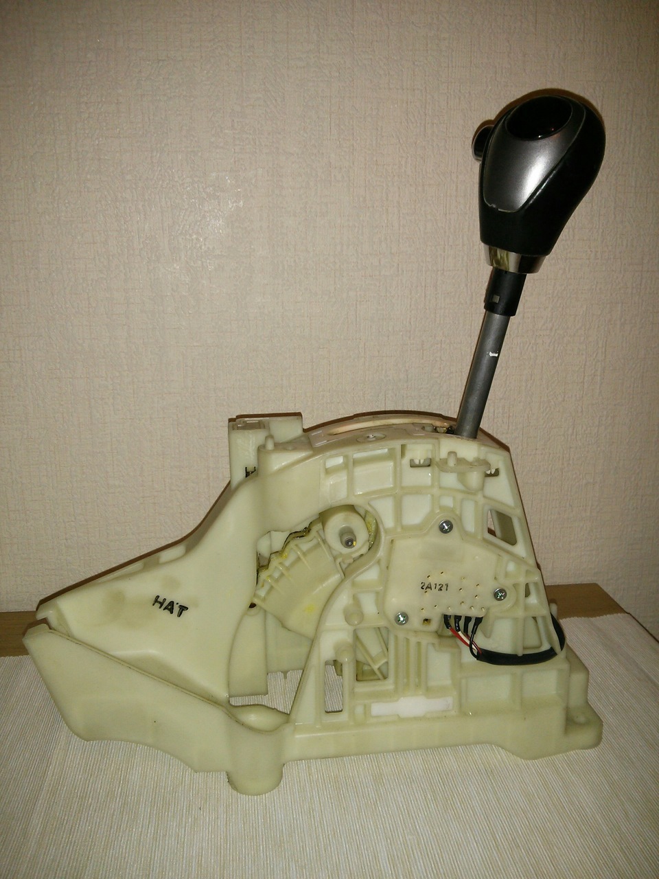

6 января я был записан в автосервис в АвтоМир на Дунайском (СПб) для прохождения ТО-4. Как раз с начала года у нас зарядили довольно сильные морозы. Сейчас уже точно не скажу, но ночью опускалось ниже -20. Так вот, сел я в машину, завелась без проблем, но передачу я включить не смог. Селектор не переключался из положения "P" вообще никак. Поскольку времени было в обрез, нужно было ехать в сервис, я попытался с бОльшим усилием переключить селектор и как следует дёрнул. После чего рукоятку сначала повело в бок, а потом она вообще провалилась куда-то вниз.
… мир померк …
Попытался разобрать селектор и по-возможности самостоятельно решить проблему, но не тут-то было. Обломился пластик на 2-х деталях селектора, может быть всё это и можно склеить, но как-то не очень хотелось встрять уже где-то вдали от дома. Поэтому было принято решение отвезти машину в сервис и там уже решать все вопросы.
Итого:
— вызов эвакуатора — 2700 р. Ох и натрах…ся я с вызовом! В этот день ВСЕ были перегружены. Потом эвакуаторщик сказал, что началось всё рано утром. Многие просто не завелись, львиная доля из них — дизели. Мне помогла вызвать эвакуатор консьерж-служба ВТБ24, за что им огромное спасибо. KIA предлагали мне эвакуатор за 5-6 т.р.
— в сервисе сказали, что селектор не починить, новый стоит 25 000 р и то под заказ, ждать минимум месяц. Стало грустно. Полазив по интернетам нашёл вариант. Выручил ЕвроАвто — купил у них б/у в очень хорошем состоянии. Цена вопроса около 4000 т.р. Был чуть погнут стержень, но это оказалось поправимо.
— замена селектора 4500 р. Оказалось, что механический блокиратор коробки (система защиты) заклинило, похоже от мороза. И даже когда его отогрели, он всё-равно не хотел нормально работать.
— работы по отключения механической блокировки коробки 3800 р.
На следующий день 7 го января около 15-16 часов я забрал машину. Никаких намёков на то, что было что-то сломано нет. Всё работает как и работало раньше. Но теперь к машине отношусь максимально "плавно", без лишних рывков.
Фото сломанного селектора выложил ниже. В планах починить и использовать как возможный ЗИП. На экзисте есть каждая деталь в отдельности, но, к сожалению, без ценников.

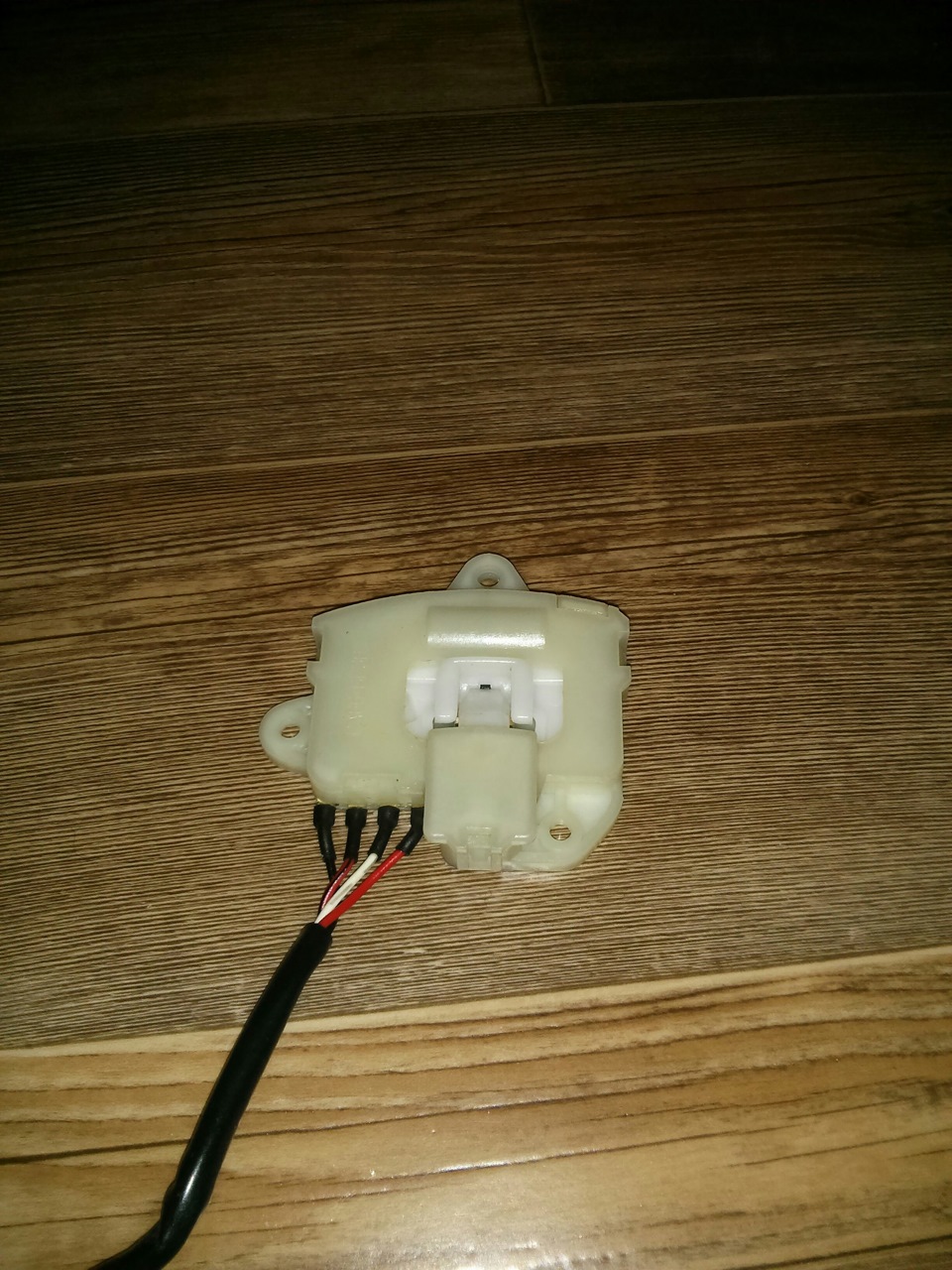

а можешь сказать или сфоткать к чему идут провода в черной оплетке и к чему в синей, там их них есть что то, что подает сигнал в мозг о том в каком положении стоит силектор?!
а то у меня зимой после суток простоя, мозги не видят в каком полежении селектор и не заводит, пока сам не сниму со стопора и не переключу туда сюда, после чего контакт появляется и заводится без проблем.
В синей оплётке провода идут на педаль тормоза а в чёрной как раз на положение. Датчик положения расположен на левой стороне селектора
понял, спасибо большее.
mas0782
а случайно нет каталожного номера на этом датчике положения?

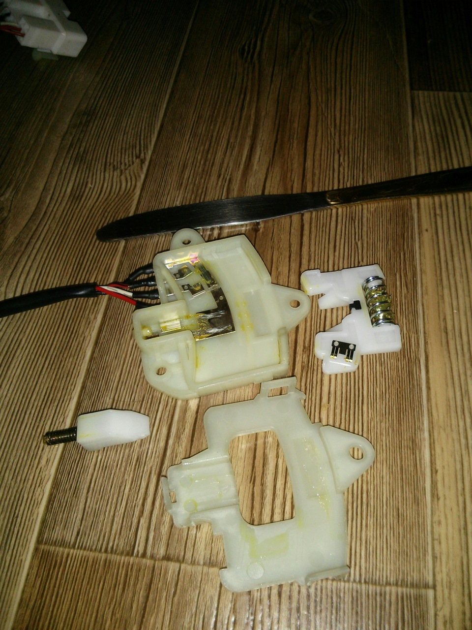

Есть какой-то номер, но он очень легко разбирается и чистится. Это можно сделать самому, но лучше в тепле, а то есть риск сломать пластик. Номер 2А121, я не уверен, что его можно отдельно заказать.
нашел номер каталожный.
да, попробую все таки разобрать и почистить, а то 2р просто так не варик за работающий датчик по сути.
Разбирается за пару минут.
спасибо за доп фото.
то что разбирается быстро понятно.
только я задумался, в этом переключателе дело, и в том который стоит на коробке.
думаю сперва этот разобрать и почистить или что потребуется, если не поможет то тот посмотреть.
