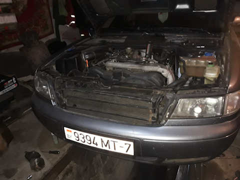

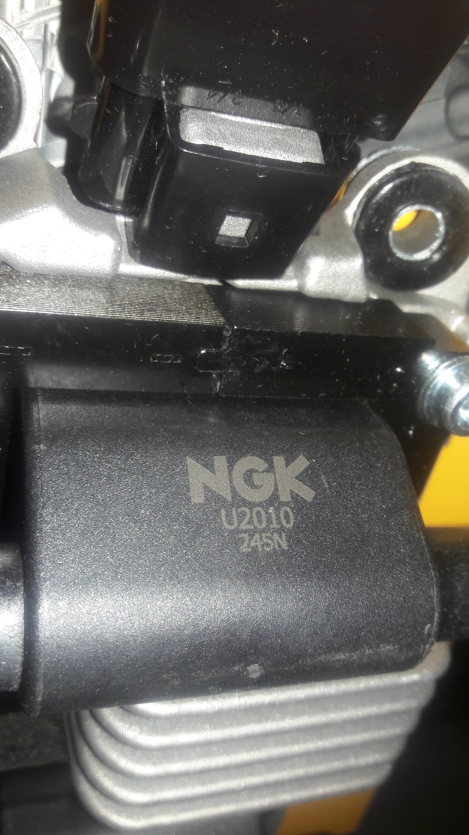

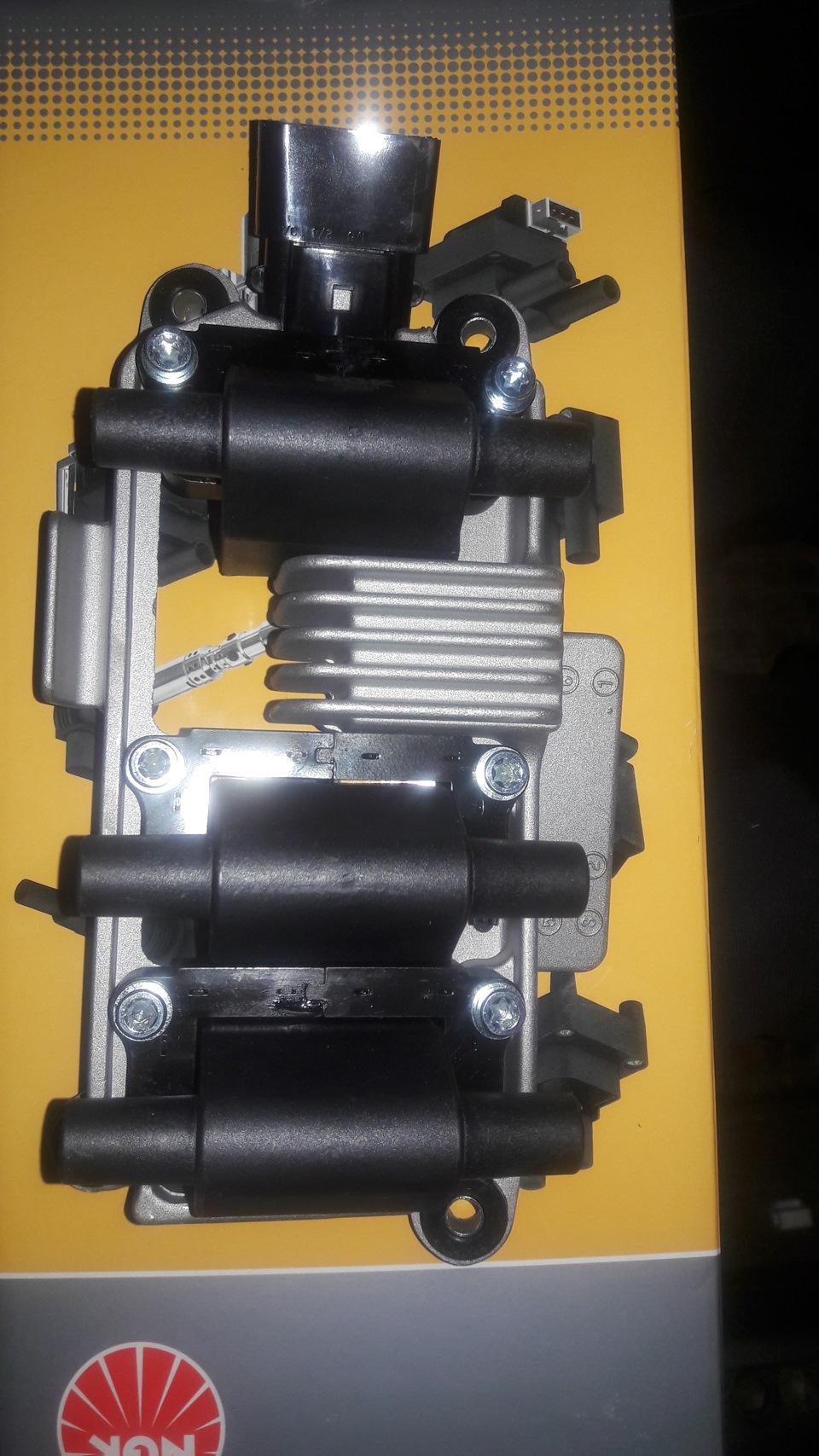

Взамен Febi установлена катушка NGK. Также заменены прокладки под клапанными крышками и все заглушки распредвалов.
А какие симптомы были не помнишь?
Сначала слегка подтраивала на низах. Через некоторое время конкретно троила, особенно на холодную+мигающий чек в момент того, как двигатель троит во время движения. Ошибки по пропуску зажигания.
Спасибо, тоже подтраивает на низах, но у меня и высоковольтные провода не такие какие должны быть, типа как в жигулях
