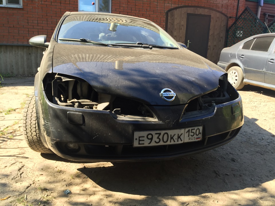

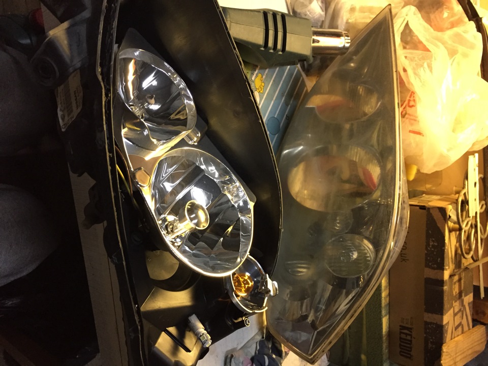

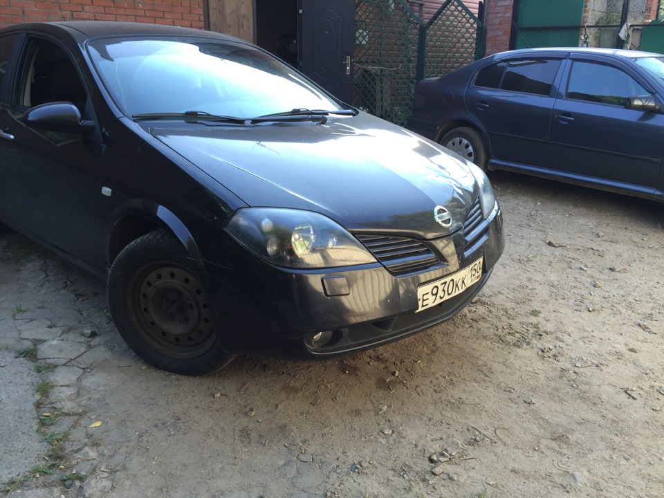

Начну с того что у меня были омерзительно желтые мутные фары. такие прям с островками от светового луча и микротрещинами в пластмассе. Даже фоток не покажу.
Мне это все надоело, я снял фары.

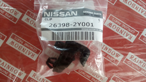

Снимал противно. Снимаются через крыло, с бубном и резкими движениями. При этом у меня сломались такие зеленые фиксаторы, они продаются, но я еще их не ставил. Разницы без них нет, если нормально после все собирать.

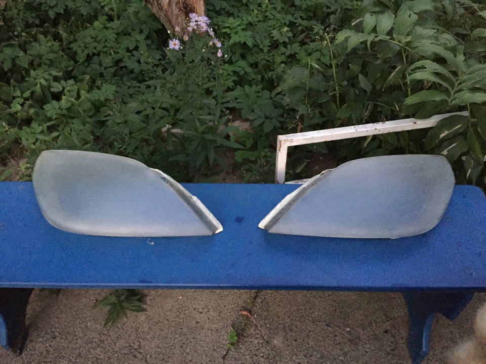

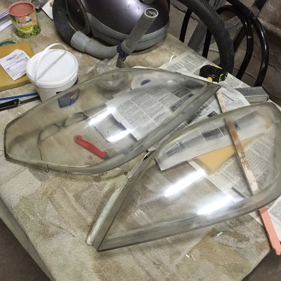

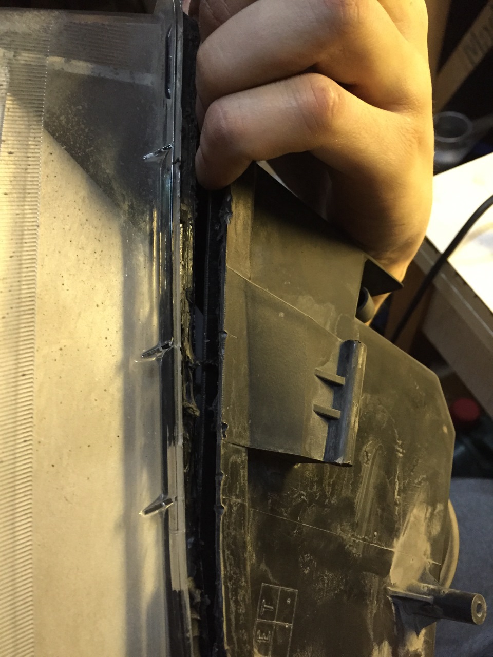

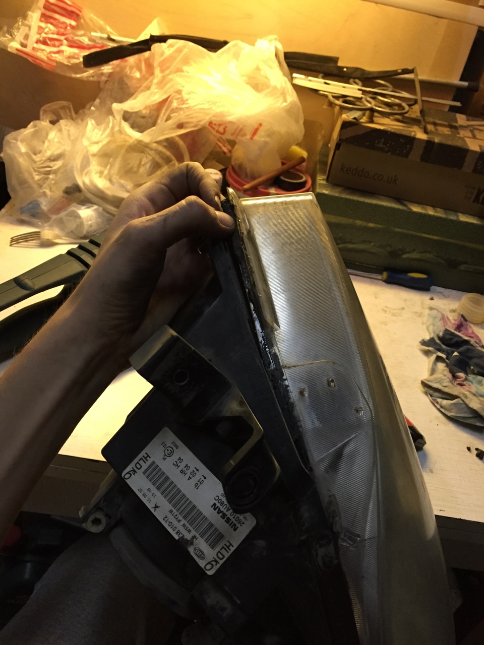

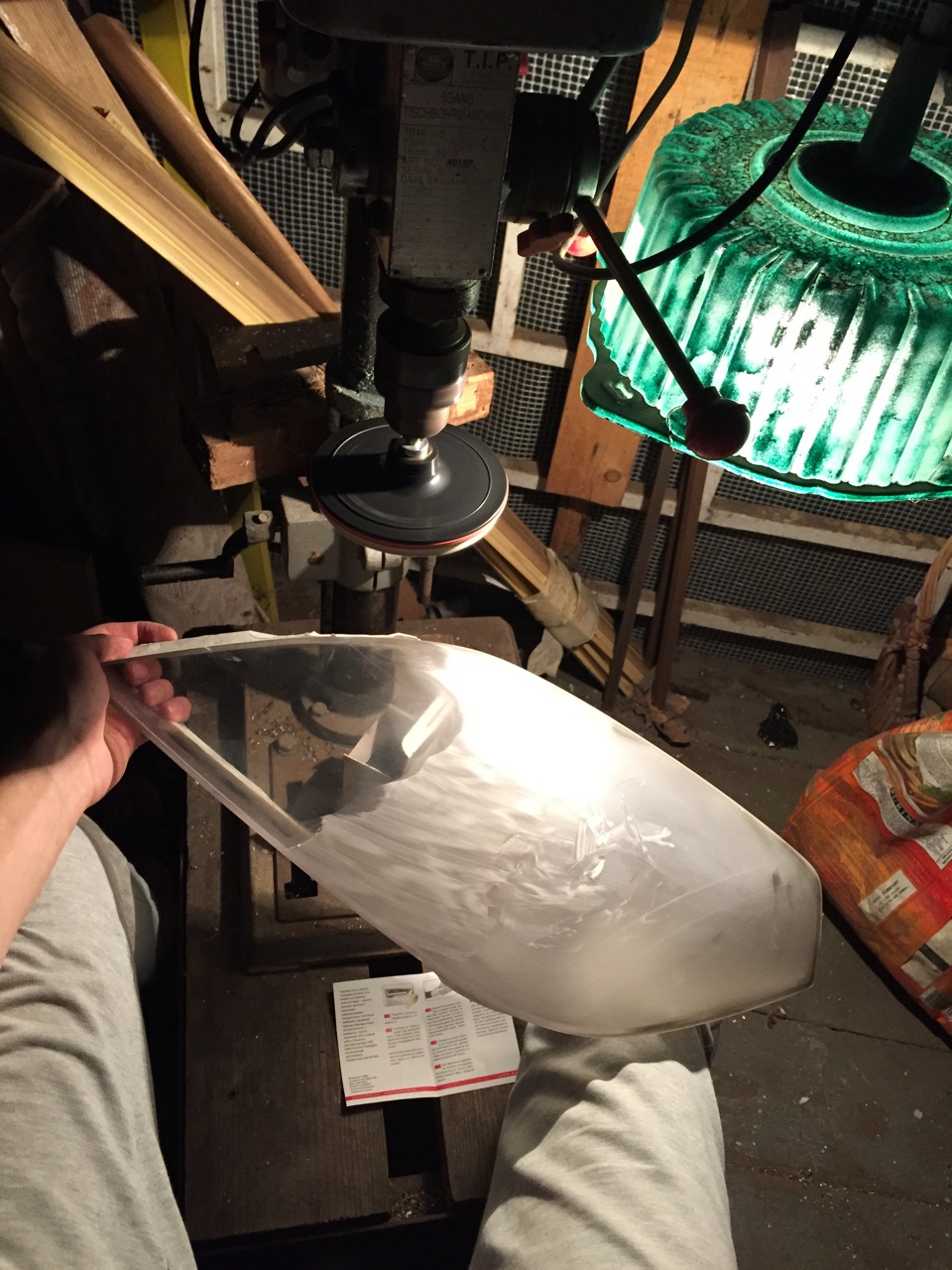

Саму фару, сначала, по советам бывалых фароделов начал греть феном. Что за дурак. Фен лажа. Взял ножик лезвие, пару отверток и с угла разжал стекляшку от блока фары и начал подрезать черный герметик лезвийцем.
Потихонечку, минут через 8-10 стекляшечку отодрал, отмыл от грязи и от герметика. со второй точно так же и приступил к шкурке. Все по технологии. Сначала 400, затем 800, 1500 и 2000 (это размер частиц) Чем больше цифра, тем нежнее шкурка. Тоесть мы как бы крупняком сдираем грязь, а мелкой добиваем основной слой.
Важно Не перетереть сильно, а то будут непонятные помутнения. у меня такое было ;(.
После каждого слоя шкурки промывал чистой водой от пыли и наконец то к главному приступил.
Полировать! Купил диск войлочный, насадил на станок сверлильный, выставил самый малый ход и приступил. Нанес кашицу полировальную, подождал чуть и понеслась.
Вжух-вжух-вжух, не дави сильно! Пару раз так задымило, думал загорится. Стекляшечка, она же пластмассочка аж продавилась. Кароче долго я старался, грязь ушла, но вот трещины которые видны с определенного угла остались. Видимо пластик устал.

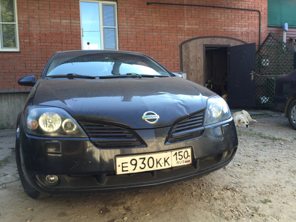

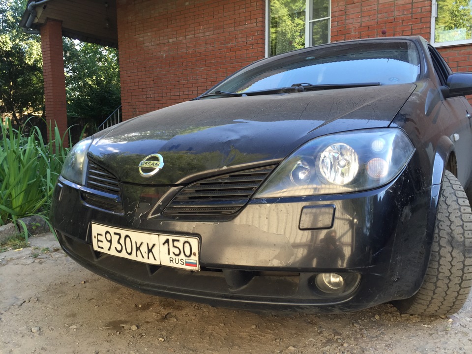

Затем, все видели что фары наших примерок с хромированной штукой такой.Так вот, декоративный хром меня бесил и я решил эту штуку покрасить в черный мат. Прошелся по ней шкурочкой 2000, так, чисто вздеть полотно, что бы краска лучше села, взял болончик Mobihel и хорошенечко в два слоя нанес мат.
Прикупил прозрачный герметик, и склеил фарки обратно.
Ну скажите как выглядит, а?
Вот случайная примерка в ТРЦ. Причем она полный фарш, но вот мне мои фарки больше нравятся.

если посмотреть справа за горловиной омывателя и слева снять воздухозабор маленьку. трубку там видно боковое крепление фары, я подлезал дастаточно не трудно, 2 гайки и фары в руках

По мне, так, оно того стоит
Мне не очень нравятся стоковые фары в черном цвете, да еще и матовом. Лупоглазая получается. Но полировка — это хорошо, без нее никуда
а мне почему-то нравится)
Я тоже свои полировать снял. и засунул и линзы и глазки)))
симпатично получилось
Спасибо)))
Молодец. Какой пастой полировал?
Спасибо
Самой обыкновенной, первой попавшейся в магазине именно для пластика фар. Немного водички добавлял когда полировал
