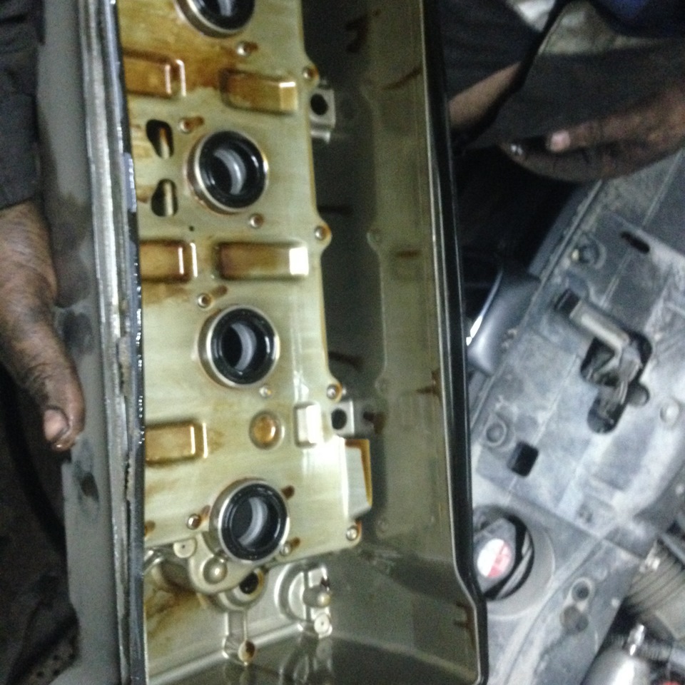

— подпотело под клапанной крышкой, по всем четырем углам…без течи, просто подпотело…но мастер меня прям уверил что надо менять… в общем про жалобу мою ничего не нашли…договорились что они мне посчитают стоимость запчастей и ремонта и я поехал…искать дальше причину своего беспокойства…

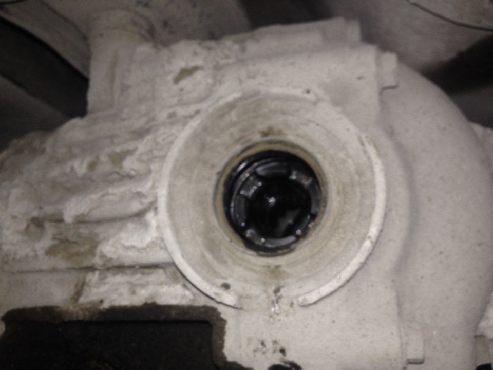

2. Замена внутренних пыльников заднего привода (оригинал) 42017-SXS-A11 (3200 руб/пара)
3. Замена жижи в заднем редукторе. Менял 20000 тыс назад, но раз полезли, поменял…лишним не будет (Оригинал DPSFII) 945 руб./л

8. Замена прокладки клапанной крышки (оригинал) 12341-RTA-000 (725руб.)

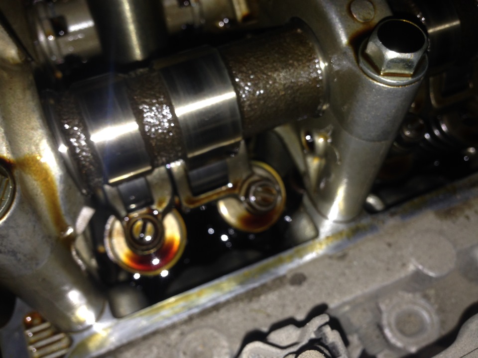

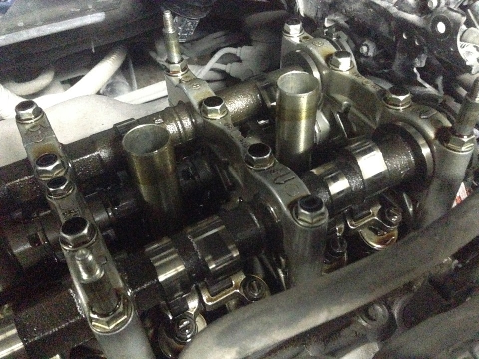

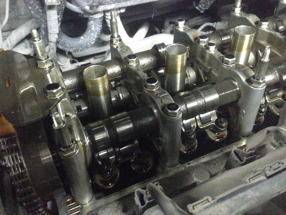

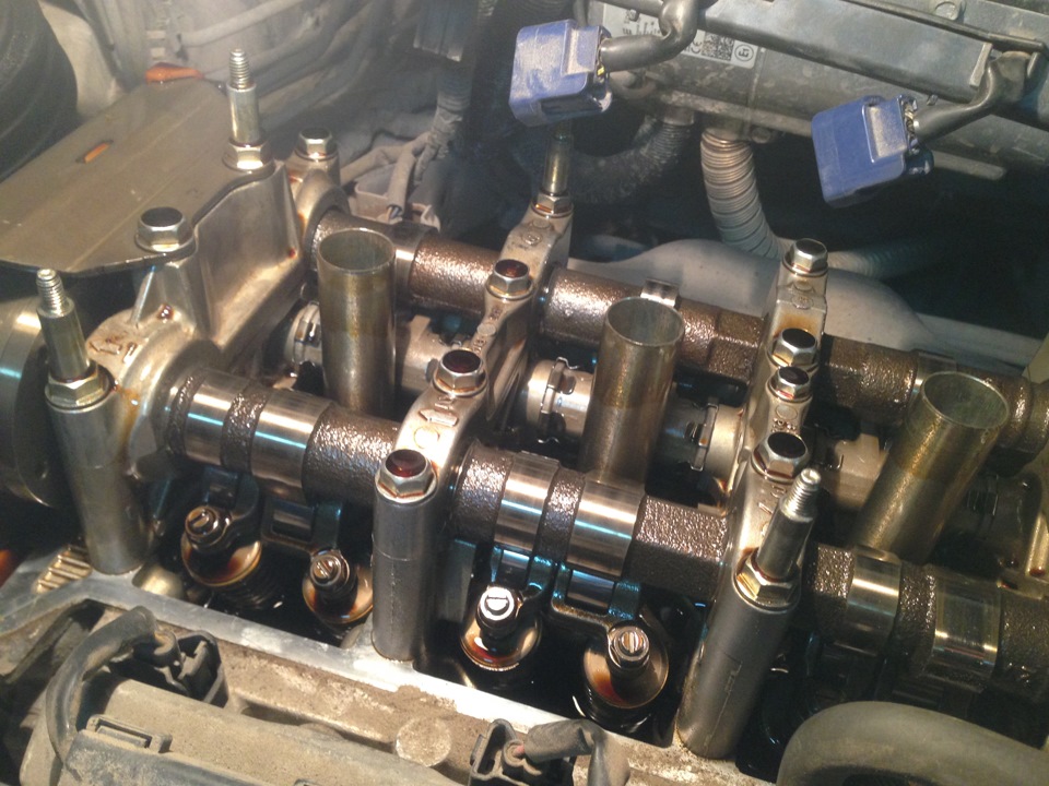

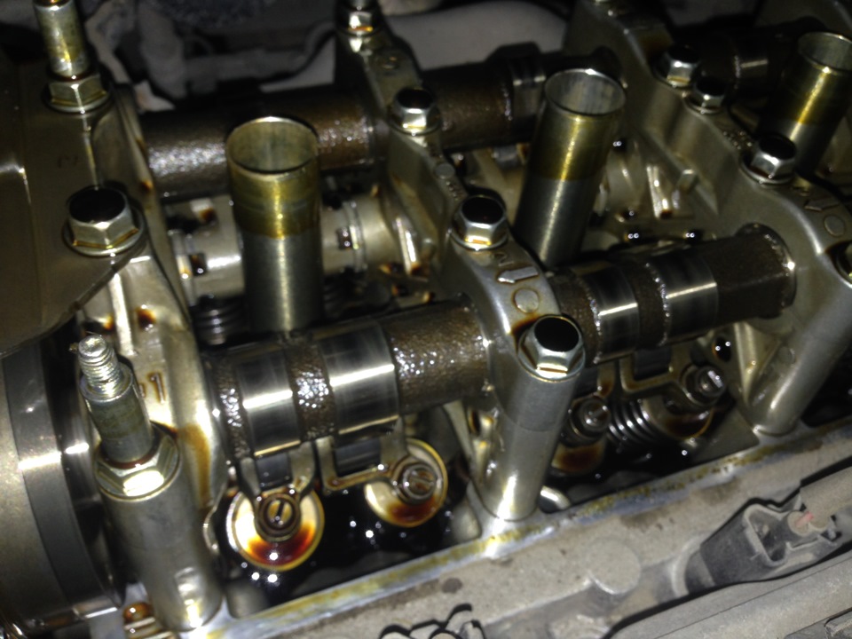

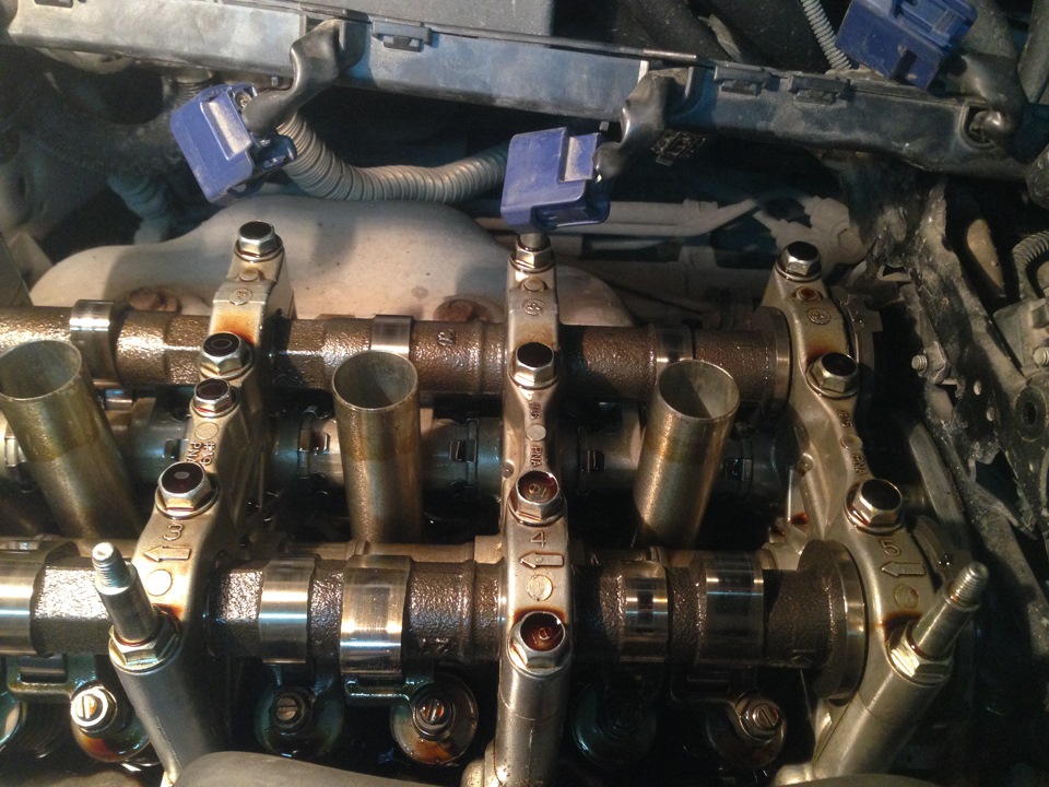

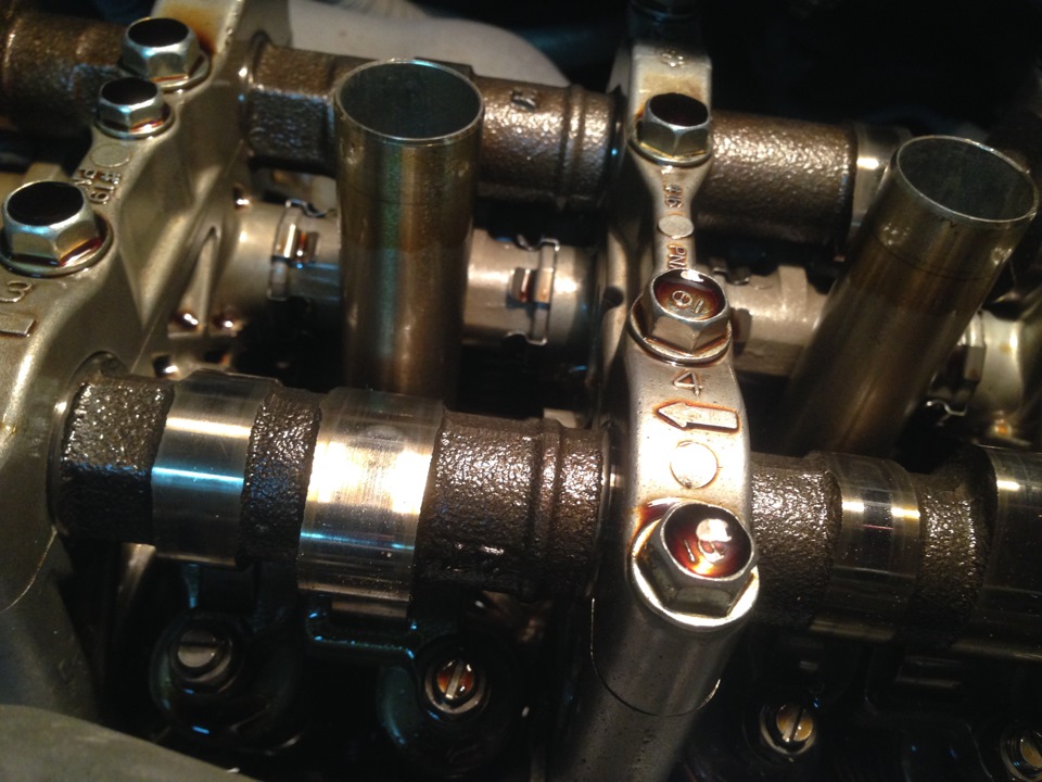

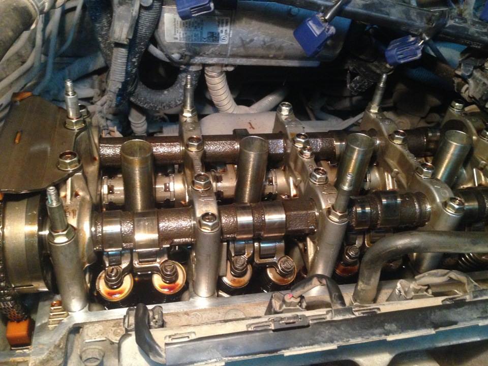

10. Произведена регулировка клапанов. Странно, но за 20 тыс поджало все клапана. Из 16 всего 2 были в отличном состоянии…

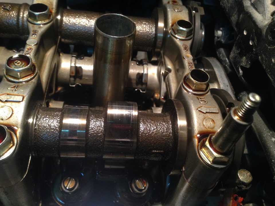

Единственное, о чем могу сказать точно, 20000 км назад при регулировке клапанов сразу после покупки авто, я был немного расстроен внутренним визуальным состоянием двигателя после предыдущего хозяина (а он менял масло через 15 тыс.). Так вот, на фото можете посмотреть, прошло 20 тыс км, масло я меняю максимум через 7500, а первый раз после покупки поменял через 3 тыс. двигатель отмылся, и теперь выглядит ооочень даже хорошо. Также боялся износа на кулачках распредвалов. НО! Все четко! Для 150 тыс. двигатель выглядит более чем достойно. На фото можно посмотреть…масло последний раз заливал Idemitsu 0w20. До этого было 2 раза Honda Ultra 0W20 и Motul Eco Clean 0W30. Сейчас у Idemitsu вышло новое масло 0W30 (Артикул IDEMITSU SAE0W30 3615-004). Его буду лить в следующий раз.

Приветствую! ШРУС возможно нервирует тебя.
А как проверить его?
Надо пыльник снять и визуально глянуть для начала
Ладно, понял. А не знаешь где можно смазку взять? Которая внутри шруса…
По смазке есть определённая заморочка! Постараюсь откопать в своих заметках. Отпишусь
Что за заморочка?
нужно точно знать какую использовать, а то мандец ШРУСу очень скоро настанет
Ну так вот и спрашиваю. Потому что задние пыльники снимали, там смазка уже жидкая такая, что практически замостоятельно вытекла…соответственно если передние пыльники снимать, то либо их менять (что нет смысла делать), либо искать смазку такую, чтобы можно было туда напихать…

Какое масло льёшь ? движок чистенький )
В тексте написано)))
Так вот, на фото можете посмотреть, прошло 20 тыс км, масло я меняю максимум через 7500, а первый раз после покупки поменял через 3 тыс. двигатель отмылся, и теперь выглядит ооочень даже хорошо. Также боялся износа на кулачках распредвалов. НО! Все четко! Для 150 тыс. двигатель выглядит более чем достойно. На фото можно посмотреть…масло последний раз заливал Idemitsu 0w20. До этого было 2 раза Honda Ultra 0W20 и Motul Eco Clean 0W30. Сейчас у Idemitsu вышло новое масло 0W30. Его буду лить в следующий раз.
