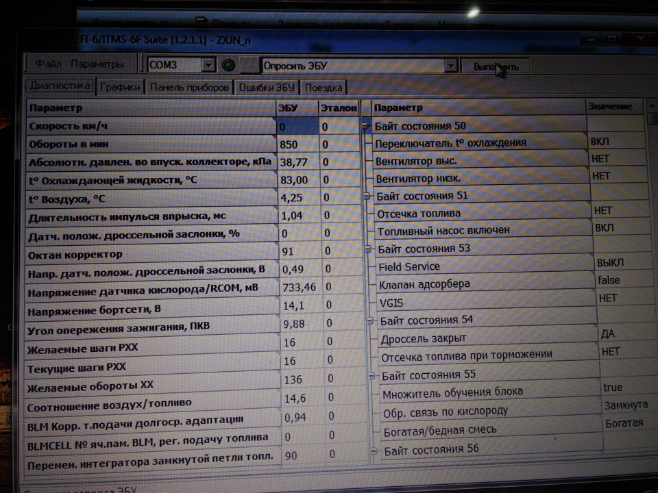

K-line адаптер я приобрел еще осенью BM9213 USB, но руки до прошивки дошли только недавно ) Долго читая бортовые журналы, и инфу в инете, решился. Спасибо за записи и советы nikhotin, foma144 .
Ну вообщем особо описывать процесс не буду, как этого уже полно на drive2.
1. При выключеном зажигании подключаем К-линию к разьему М, 12V "+"и"-" у меня от прикуривателя на адаптер.
2. В меню программы Delco "Параметры"-"Настройки"-"ЭБУ" выбираем "Тип ЭБУ" — ZXJN_n"
3. Затем нужно выбрать COM и нажать соединение, должен загореться зеленый индикатор, можно включать зажигание.
4. Выбираем "Опросить ЭБУ", жмем "Выполнить". Должны появиться значения работы автомобиля.
5. Затем нужно сохранить вашу прошивку для этого выбираем "Сохранить прошивку(32к)IEFI" пишем название понятное вам и выбираем место сохранения. Проверяем что файл сохранился и имеет размер 32Kb.
6. Теперь можно заливать новую прошивку, для этого выбираем "Загрузить прошивку (32/64 КБ) IEFI/ITMS" и выбираем вашу новую прошивку которую вы хотите залить. Ждем процесс стирания-записи прошивки.

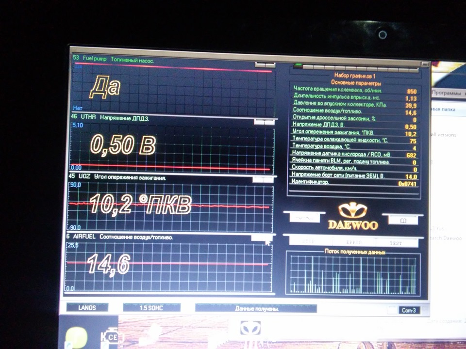

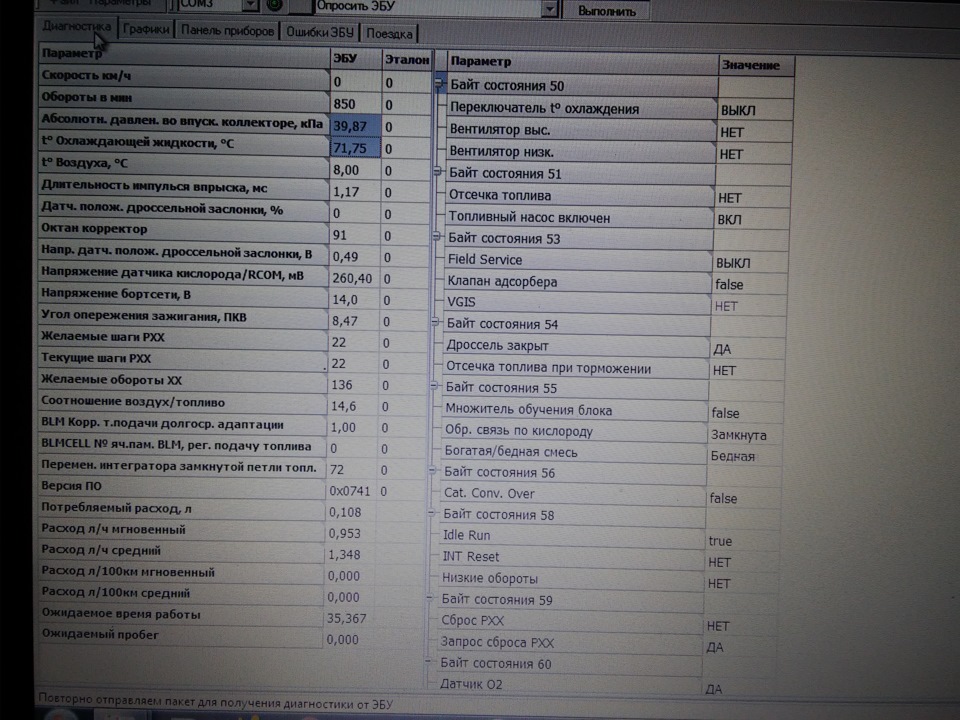

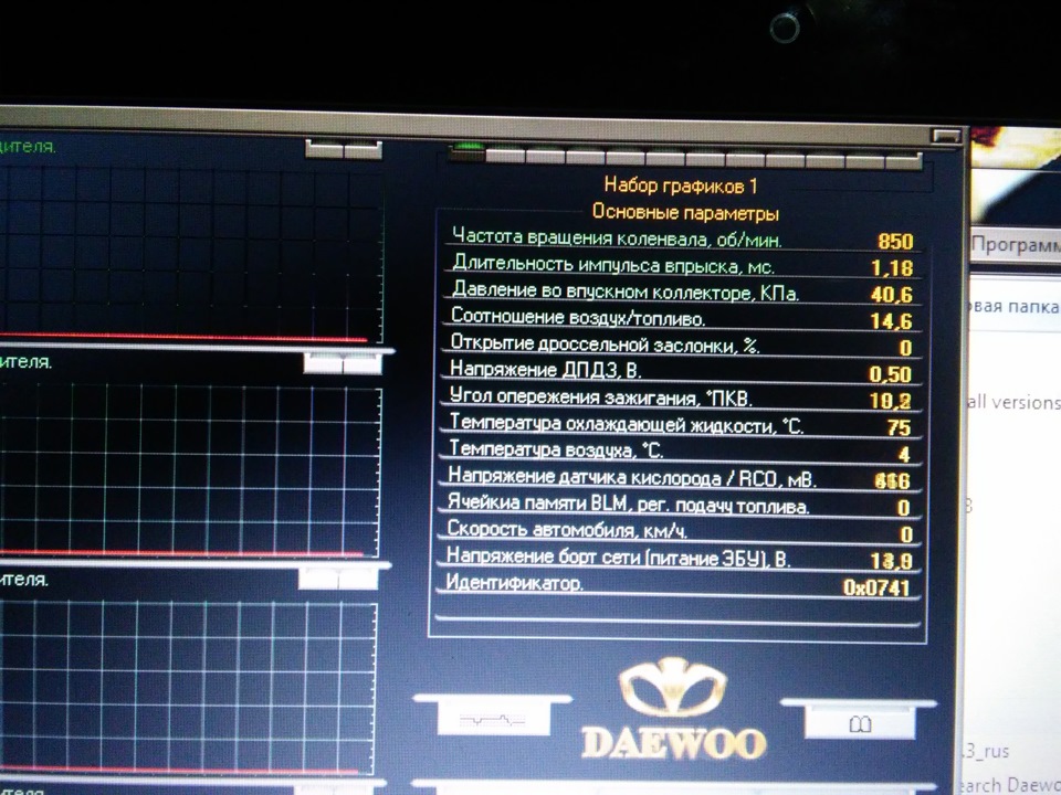

Больше всего конечно смутило, когда после процесса заливки прошивки, прога пыталась подключиться к ЭБУ несколько раз, затем выдало сообщение "Ответ от ЭБУ не получен". Снял клеммы с аккума, отсоеденил адаптер, через пару минут поставил клемы и завел. Буду благодарен если кто глянет параметры, и поделиться своими замечаниями ))
