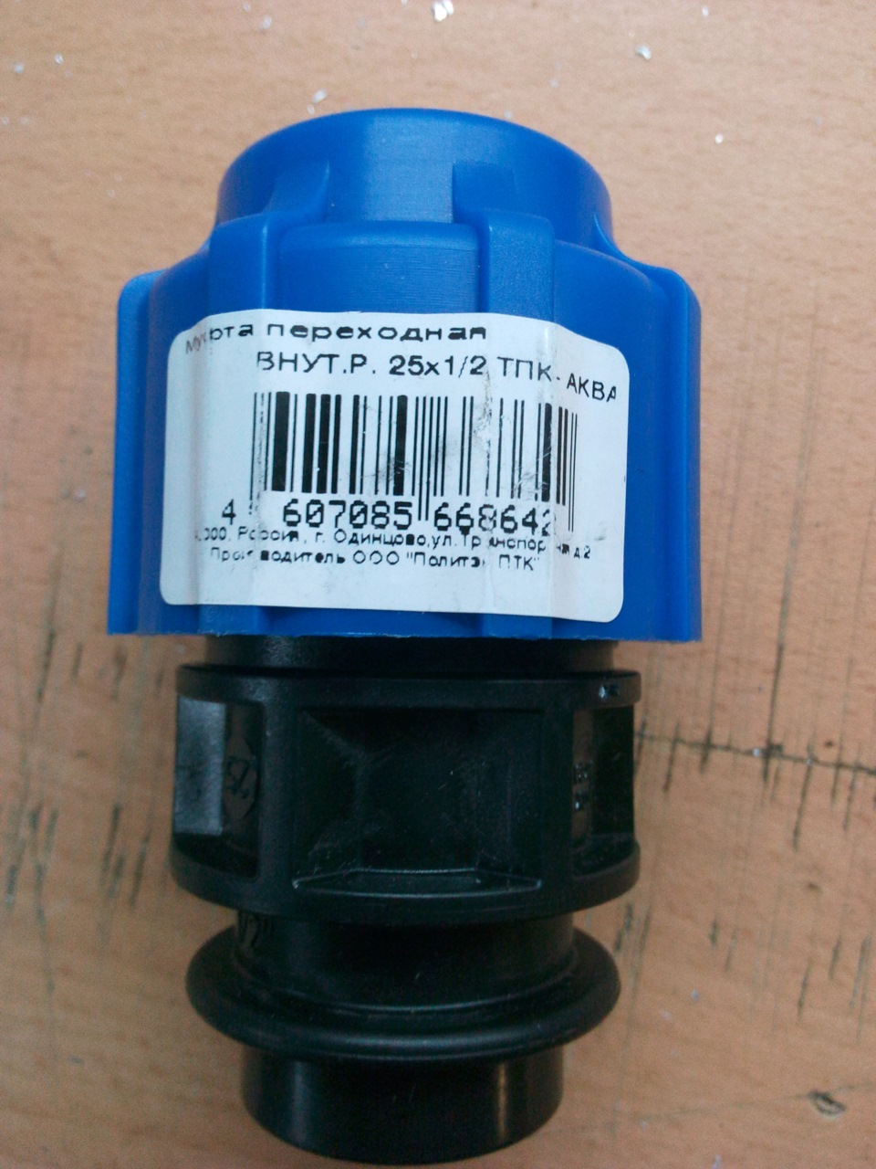

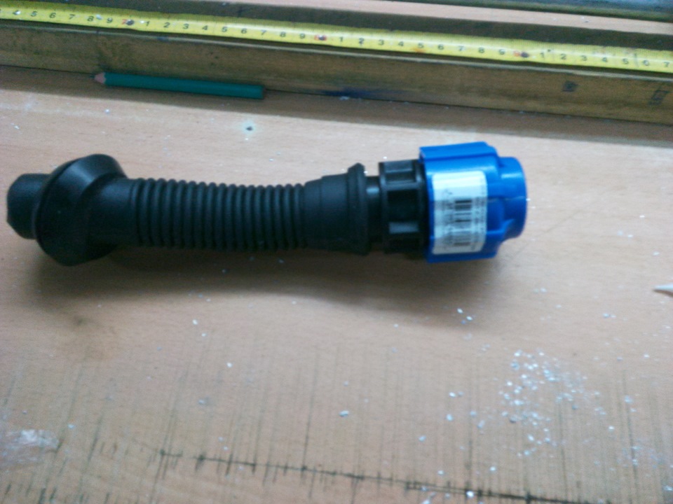

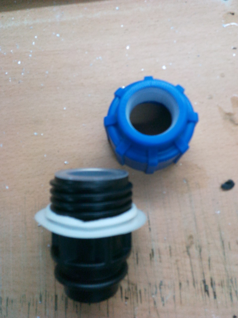

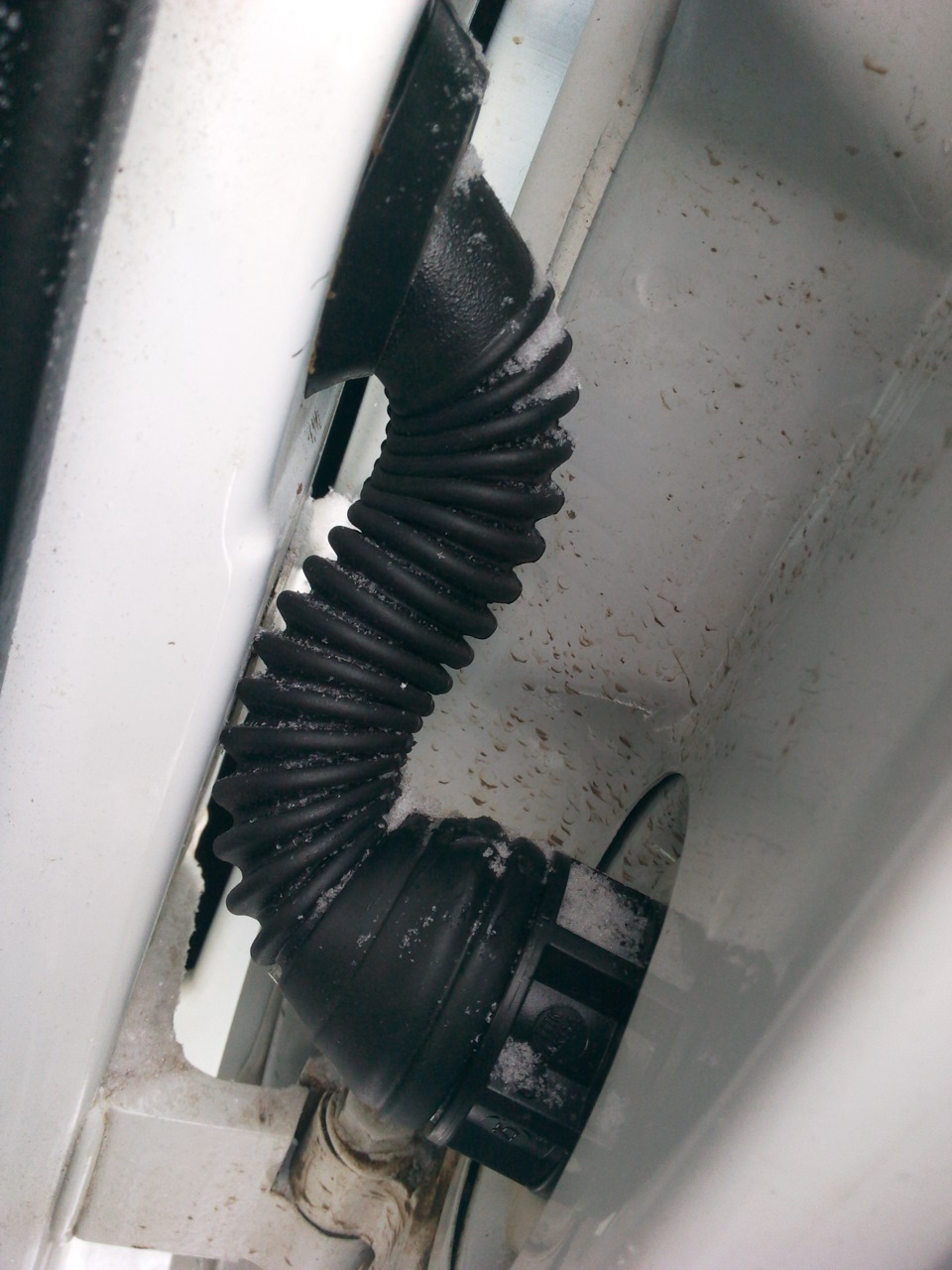

Поставил подогрев зеркал ( расписывать не буду, на drive2 полно записей ), также наконец поставил гофру в передние двери . Купил муфту переходную в Леруа Мерлен .
Запчасти на фото: 0668642
Подходит идеально .

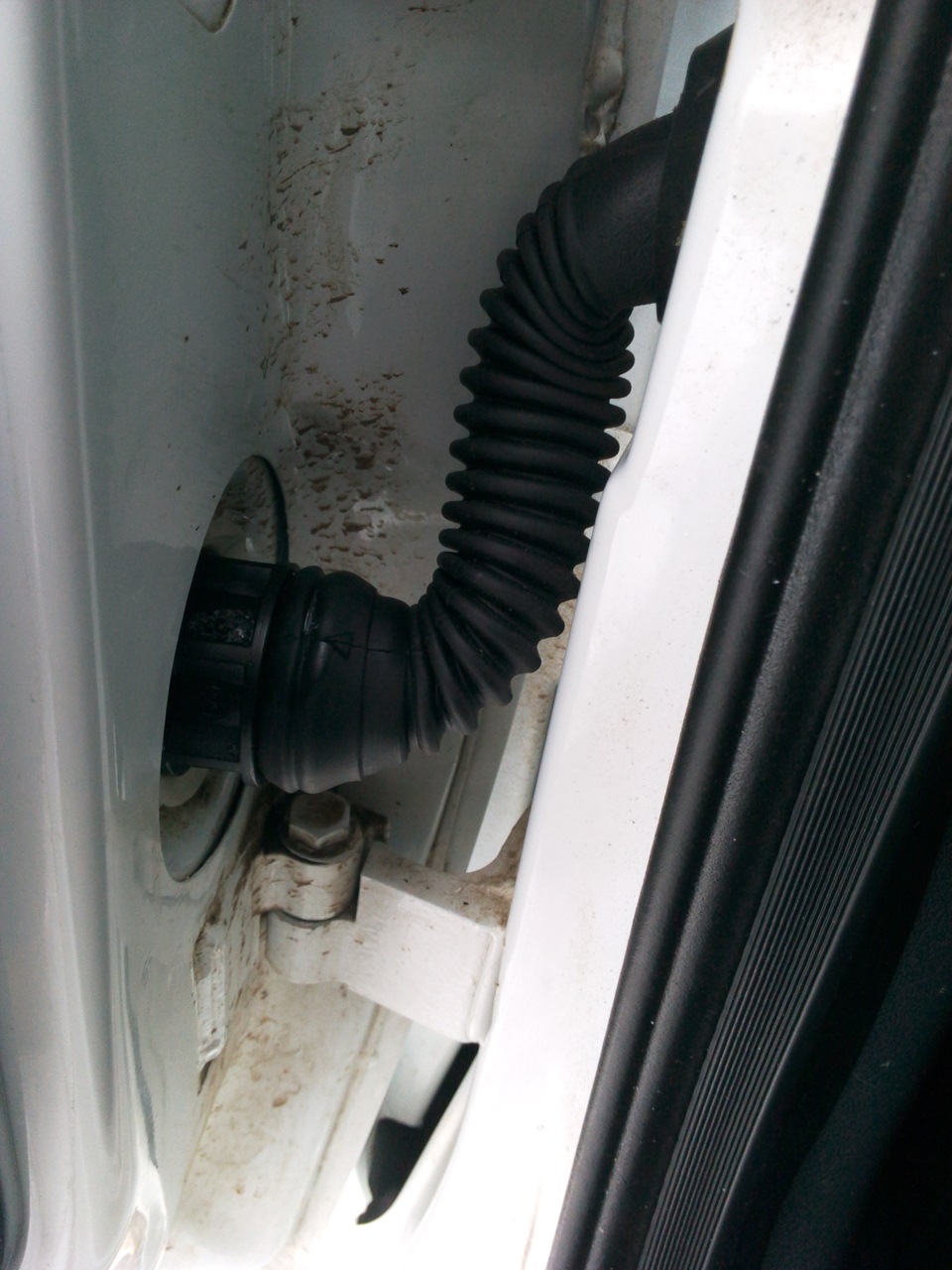

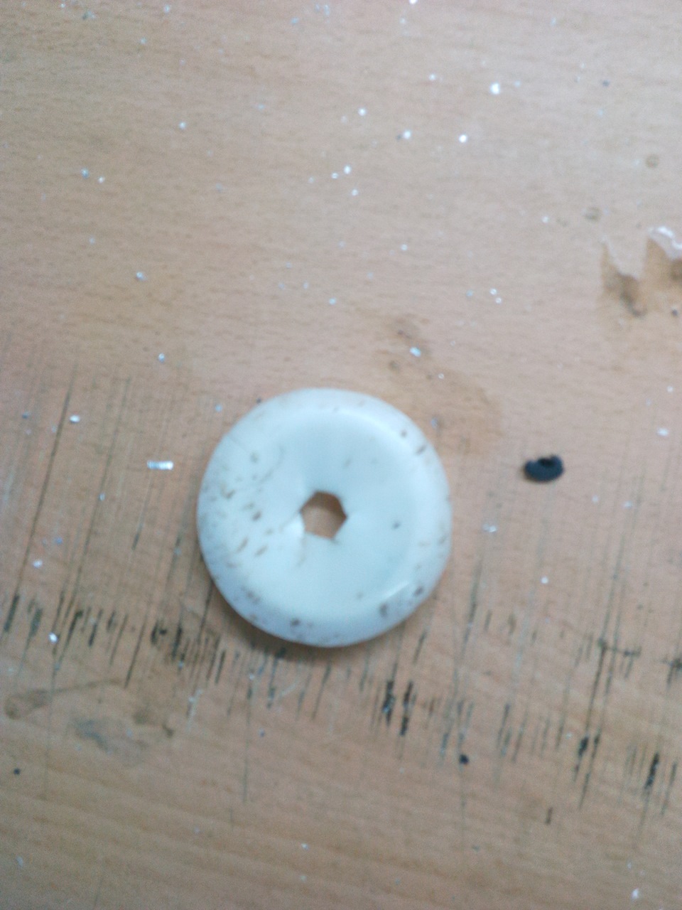

Вытащил втулку из двери .
Вырезал по центру, накрутил на муфту, вставил в дверь и закрутил до упора .
И вот результат

Пробовал сегодня всяко разно, не получилось ни фига ((( Вставляю белую втулку в дверь, не могу загнать резьбу втулки, накручиваю втулку на резьбу муфты, не могу загнать в отверстие в двери…(((
Может отверстие побольше на втулке вырезать.
Ну тогда круто…))) Сам с этой проблемой морочусь…Здорово придумал и смотрится хорошо…
А резинка что на переходник она у вас просто одета ? Не слетает ? Или лучше каким нибудь пластиковым хомутиком закрепить ?
Пока не слетела.

Трубка резиновая диаметром примерно 10-12 мм .
И никаких клемм?
Никаких .
В стандарте гофр вообще не бывает?
Резиновая трубка

в стандарте голяк, ни в одну дверь провода не заведены, ни аудио подготовки, ни ЦЗ, отверстия в заглушках, в крышку багажника тоже провода не идут
