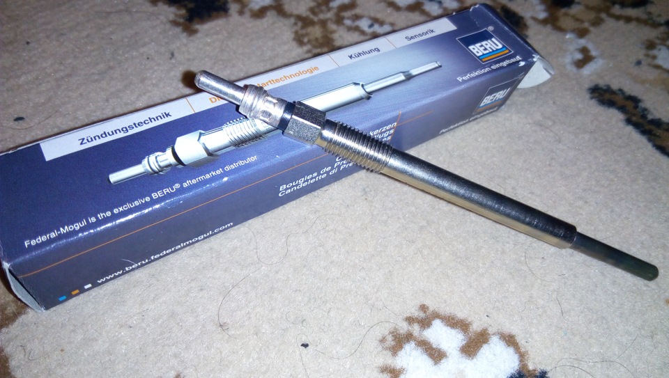

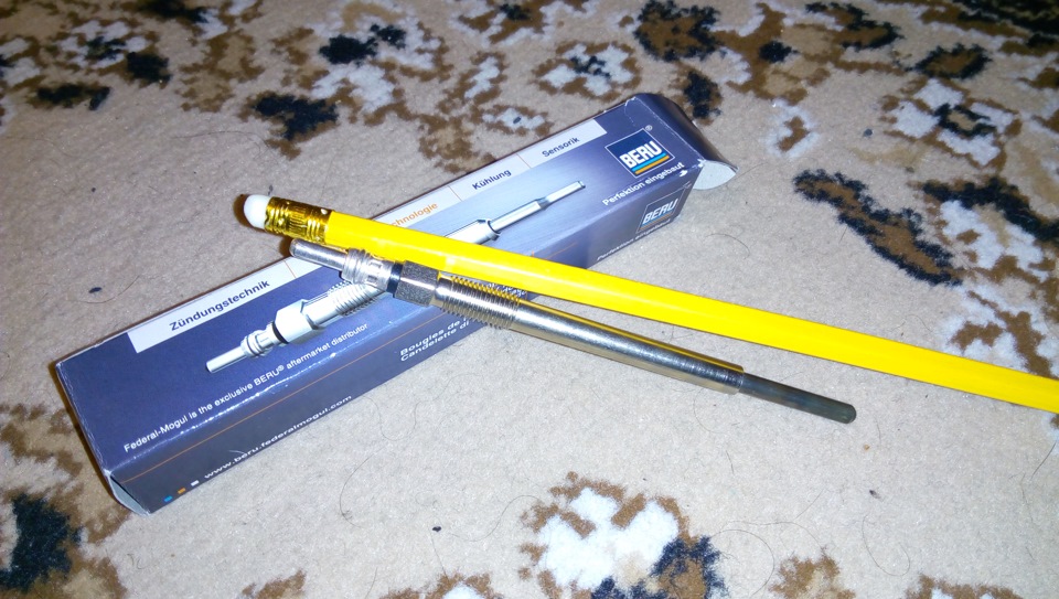

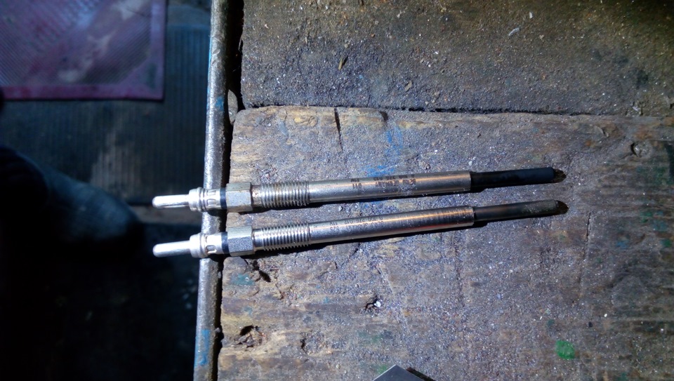

Была заказана свеча немецкого производителя BERU GN054 за 300 грн, заранее прозвонив через разьем реле определил, что только одна свеча сдохла. И так как свеча на 8мм обычной головкой ее не покрутиш, нужна удлиненная, пришлось купить за 22 грн еще и головку для свечи и медную высокотемпературную смазку ликви моли за 150 грн.

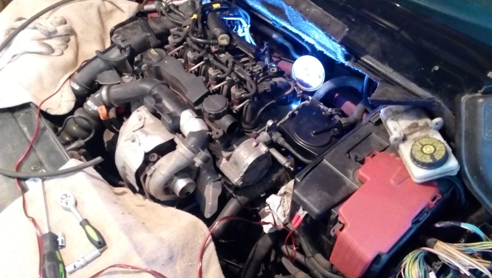

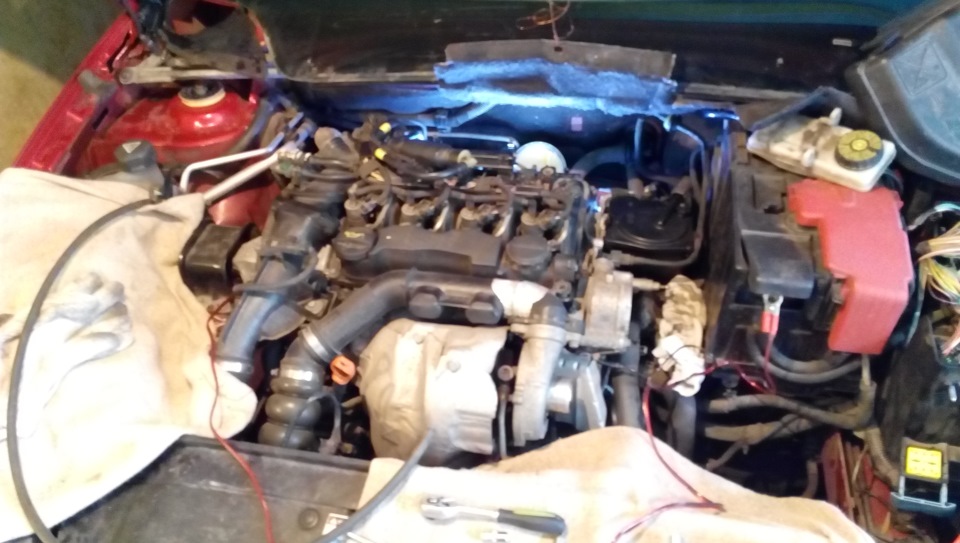

Дальше начался процес обнаружения где они вообще стоят. Для этого нужно снять патрубки воздушные, разобрать жабо до лобового, вытаскиваем фильтр воздушный, разбираем на две части корпус воздушного фильтра — вытаскиваем…

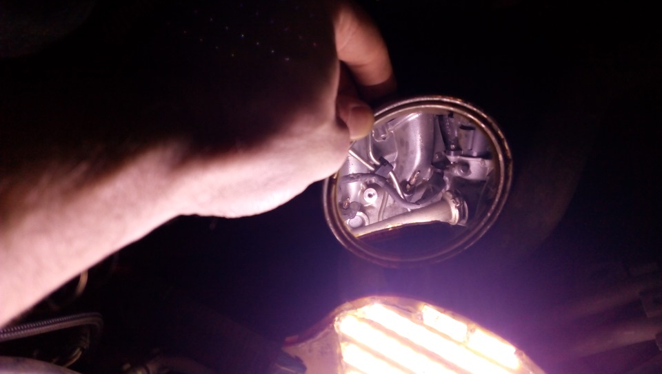

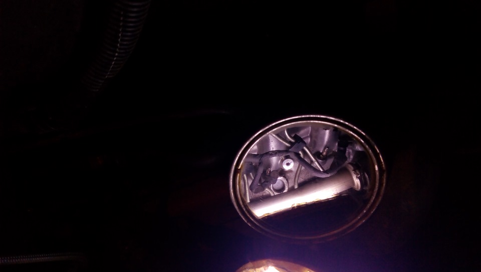

А дальше я почувствовал себя настоящим стоматологом, так как, даже в мануале по ремонту написано что дальнейшие процедуры проводятся с помощью зеркала. Берем хороший свет, окунаем в моторное пространство и зеркало, одному можно но неудобно, помогал мне несменный помошник pravdiviy85, держал свет, а я уже оперировал зеркалом.
Когда я обнаружил эти маленькие пиндюрочки :) по другому их не назовеш ввиду их размеров, да еще и зекрало было автомобильное, оно немного уменьшало реальные размеры :)
Заранее хочу сказать что доступ к 2 свечам хороший
еще одна освобождается путем снятия кронштейна воздушного фильтра… а вот четвертая свеча находится очень близко к трубке возврата выхлопных газов с ЕГР… не пробовал, но кажется что ее тоже не особо будет достать… но мне повезло так как сгорела первая свеча, как раз самая доступная.
дальше был самый страшный для меня процесс, так как начитавшись страшилок про облом свечей в башке движка, предварительно запшикав ее вд-шкой я трясущимися руками начал воротком крутить, делал все на холодном движке, оказывается она вообще практически не затянута с завода, ну как бы затянута, но усилие реально не большое…
по чуть-чуть начал выкручивать, и тут вроде как когда резьба уже кончилась она не хотела вылазить, и тут я покрылся холодным потом :))) но подумав логически начал ее то вкручивать то выкручивать… заведомо догадавшись что просто сажей немного ее там зажало… но после 3-4 раз таких кручений она спокойно вышла … ураааа на кончике было немного застывшей сажи, которая и не отпускала как я понял свечу в конце
Дальше начался обратный процесс, прочитав в книге что перед вкручиванием дабы потом легче ее достать в дальнейшем лучше смазать медной смазкой, что и было сделано, намазал резьбу и немного саму свечу дабы она не прилипала к корпусу головы… затянул с чувством, по силе где то так же, как и было закручено.

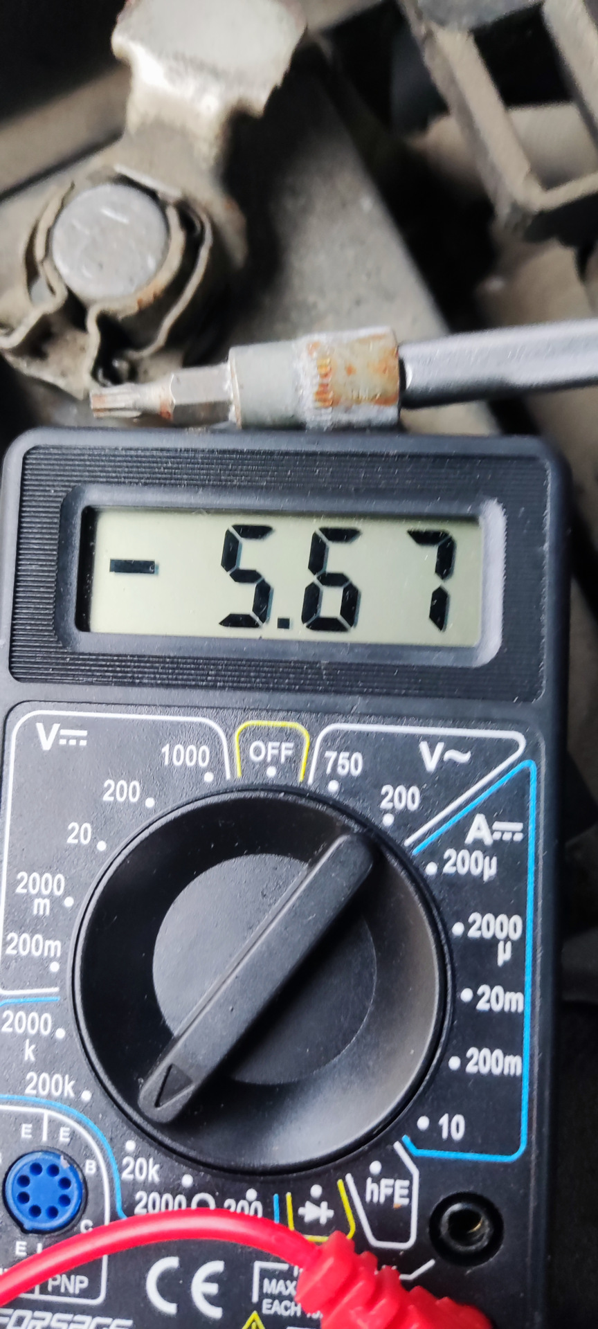

А как это сопротивление расценивать
Где это чудо реле стоит и как узнать какая свеча
Стоит справа от аккумулятора. Проверить какая можно тестером
Да смогу вечером сфотографировать где реле стоит
лучше сфоткай куда тестером тыкать в реле?!)))
Вот кстати еще одна свеча сдохла :) Буду тыкать если шо сфоткаю

Чем прозванивал свечи?
Да обычным тестером, на сопротивление ставиш…
какой номинал?
Да любой, если свеча рабочая будет хоть какое то сопротивление, если нет то ничего тестер и не покажет :)
Не все так просто, много где читал что свеча показывает сопротивление а не работает. Точно можно проверить только с помощью амперметра. В начале свеча берет 12-14 А, а разогреваясь падает до 5-7. На ютубе есть видео проверки амперметром.

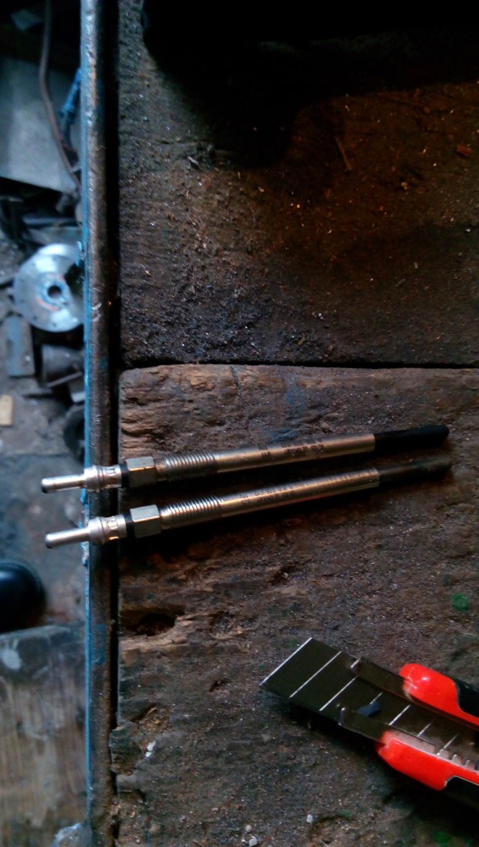

Меня учили, если и менять свечи? То сразу все. А не по одной.
Аргументируя разным сопротивлением и накалом новой и старых свеч.
знаю, слышал, но тратить 1200 грн только ради того чтоб заменить рабочие свечи, ну как по мне не разумно. Сопротивление всех свечей промерял, вместе с новой, оно одинаковое. Если б сгорело 3 например, тогда целесообразно менять все 4… ну каждому свое как говорится

А вот раскал новой и старой свечи…
VovaNishcheC4
Очень разумно при замене свечей менять их полностью, чтобы в последствие, не иметь проблемм с обломом элементов накала. Не всегда поможет даже переодическое извлечение свечи.
