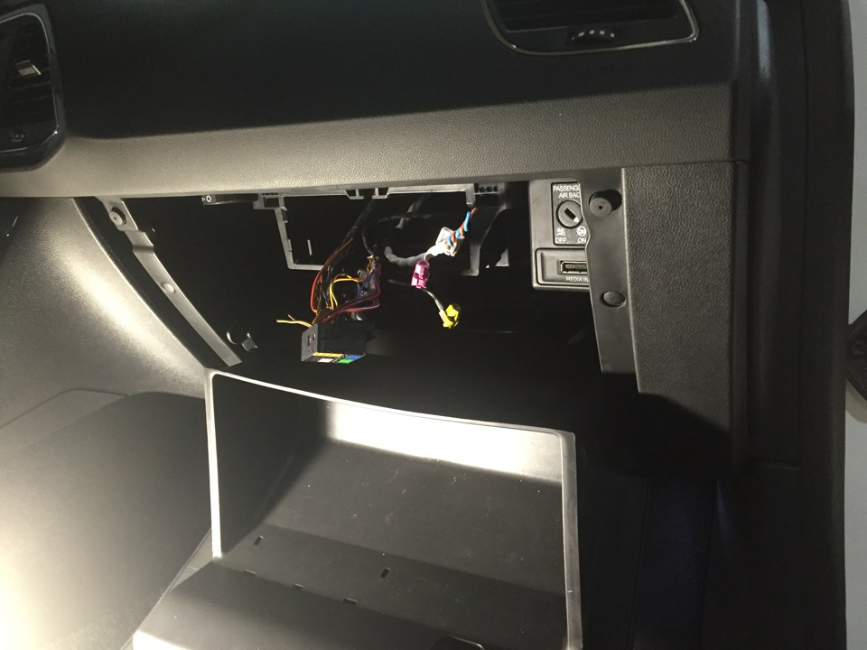

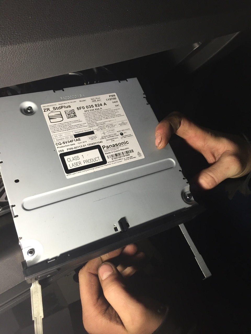

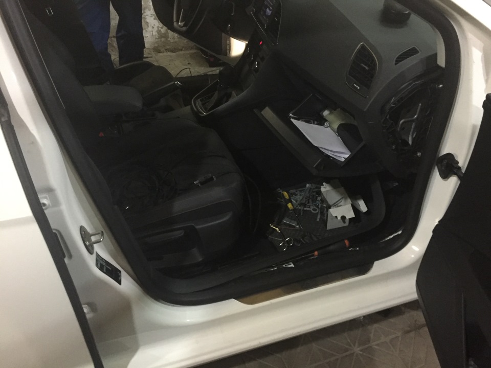

Достали блок из бардачка

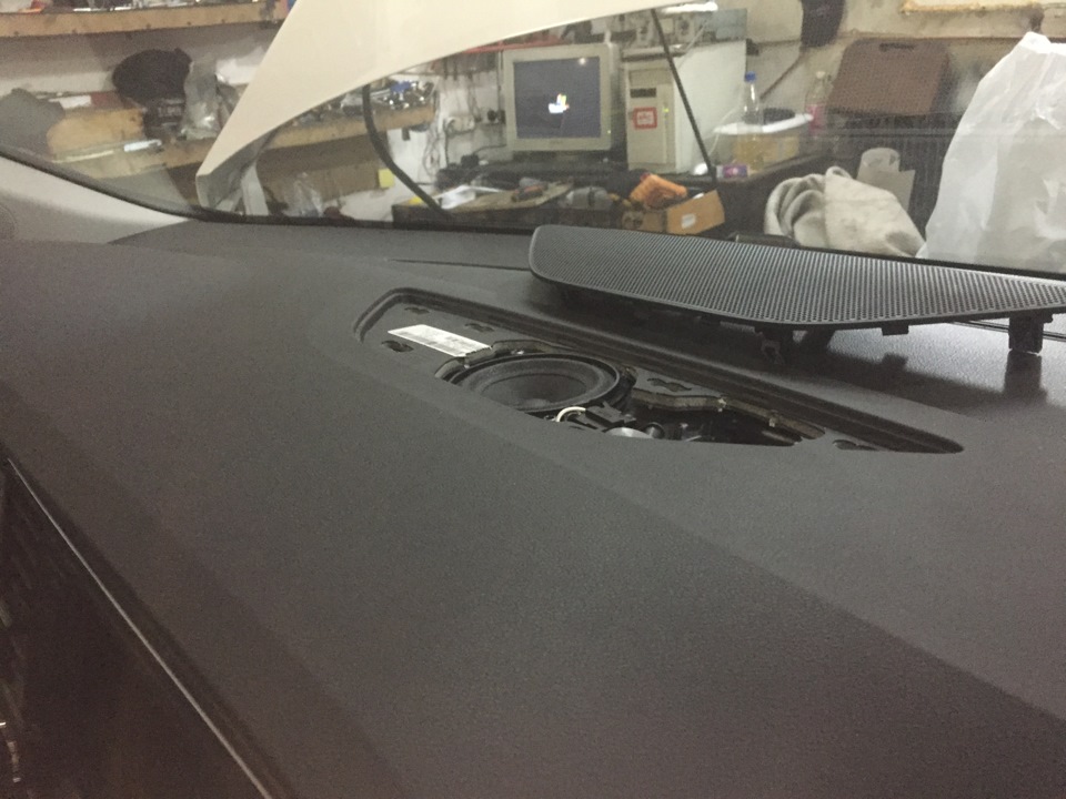

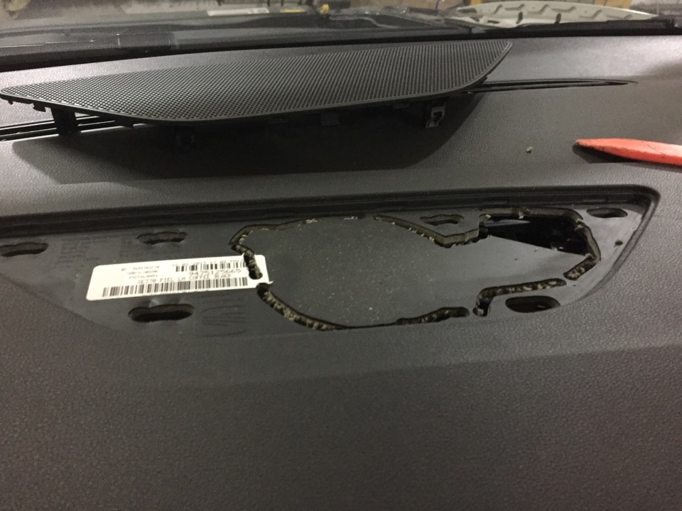

Вынули сетку по центру торпедо, под ней заглушка которую нужно вынуть

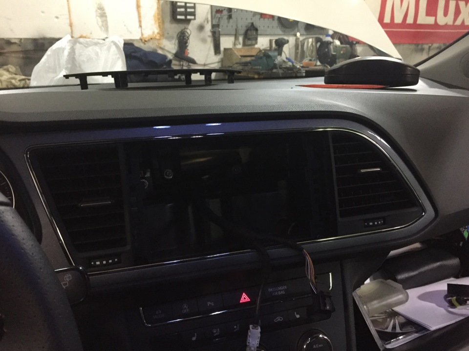

Вынули также и экран для того чтобы было удобнее прокинуть провода от бардачка

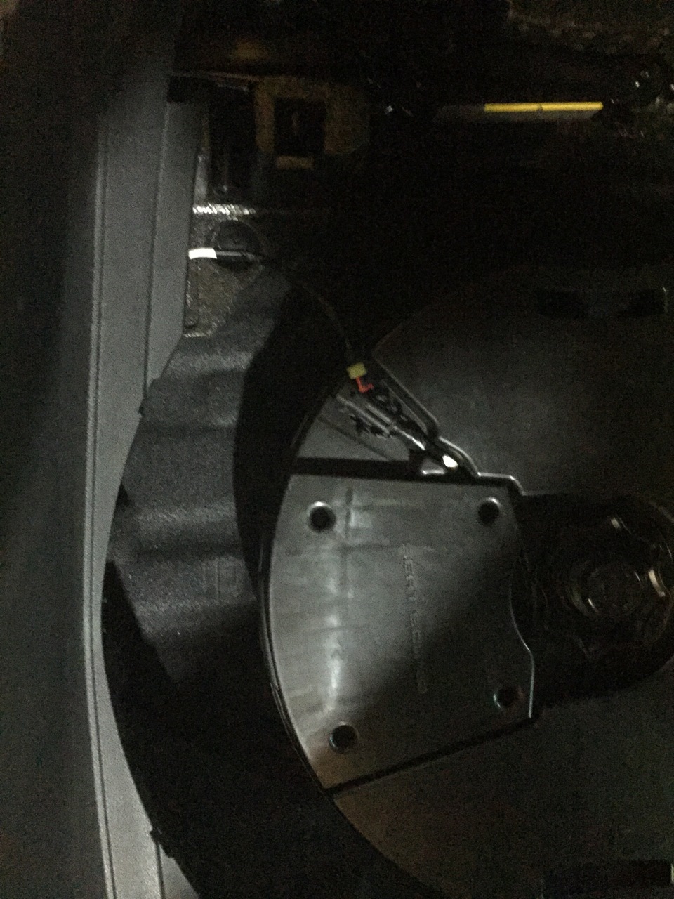

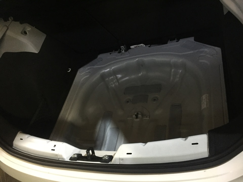

Затем разбираем багажник
прокидываем провод через порог по правой стороне к сабу и собираем все обратно
Подключаем саб к новым проводам
Далее подключаем переднюю колонку
И переходим к нашему блоку в бардачке

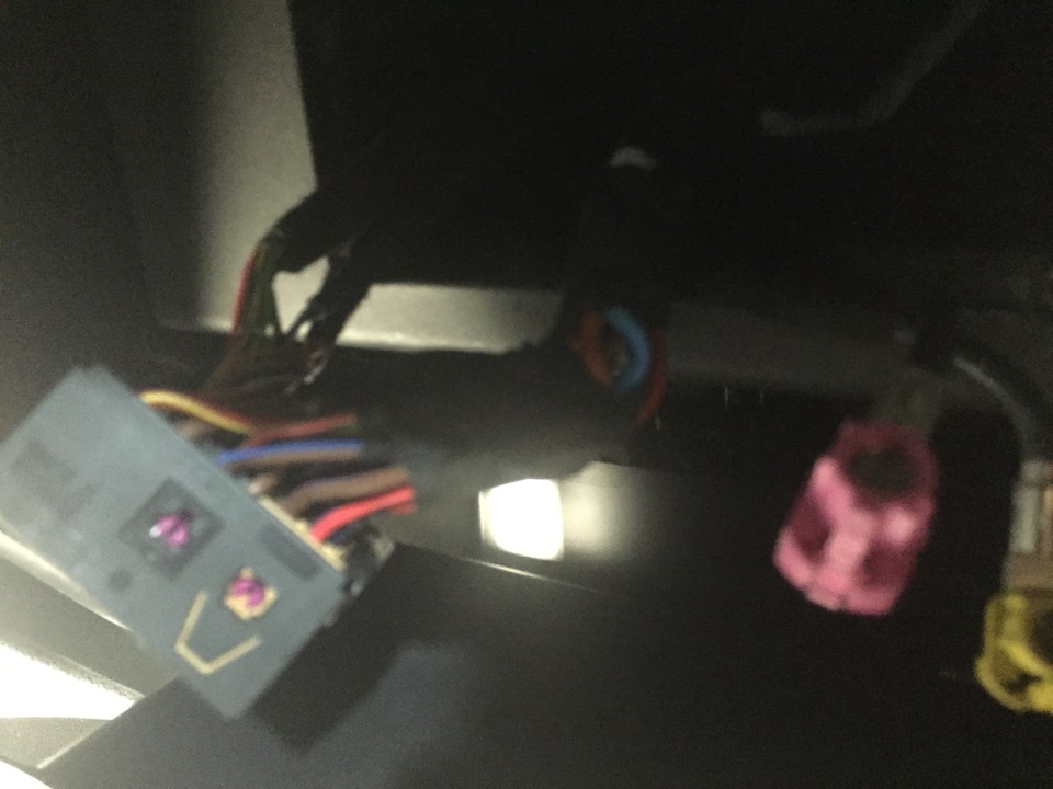

Лезем в большую колодку подключенную к блоку
Фронтальные динамики правый и левый которые были на спинах 9 (+) и 13 (-) — правый
И 10(+) и 14 (-) — левый
нужно перебросить на 2(+) 6(-) — левый
И 3(+) 7(-) — правый
Центр подключаем на пины И 10(+) и 14 (-)
А саб питаем на 9 (+) и 13 (-)
Итого имеем те же симптомы что и Squader передние динамики в дверях играют как пищалки, саб и центр отыгрывают то что должны были раньше играть боковые в дверях, в блок 5ф кодировать даже не лазил, так как это всеравно ничего не даст по большому счету
