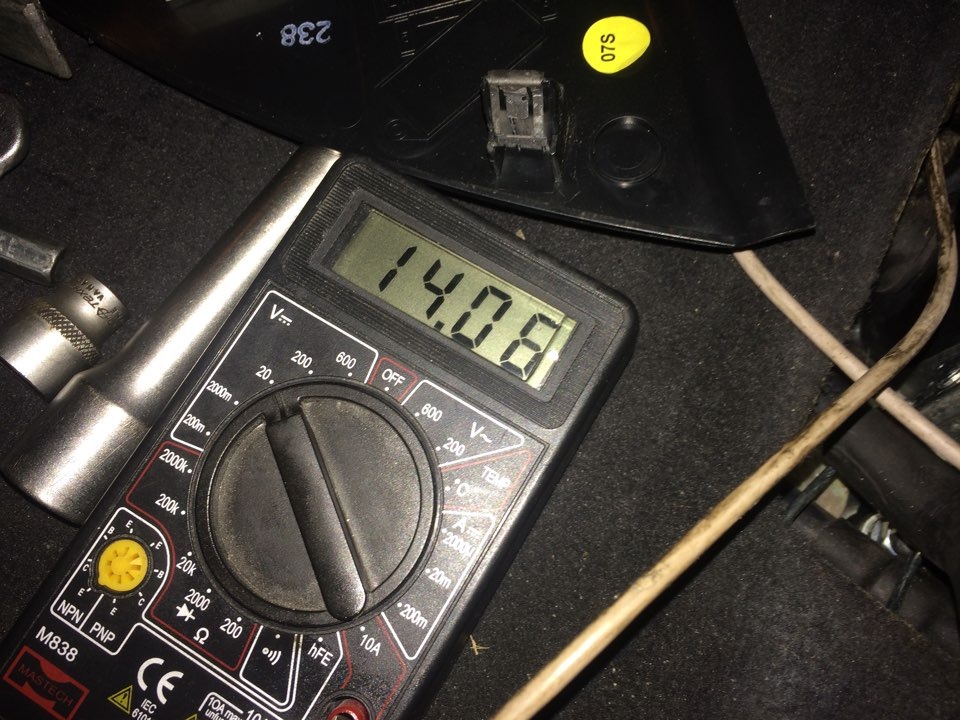

Обратился ко мне товарищ за стартером на его куху. В сервисе приговорили. Когда с ним встретились, я попросил завести машину пару раз. Стартер крутил медленно, с усилием. Предупредив, что 99% дело не в стартере, отдал товарищу стартер и он уехал. Ожидаемо что на следующий день он позвонил и сказал, что ничего не поменялось, и теперь ему приговорили генератор. Пообщавшись, я предложил приехать на ремонт ко мне, что он и сделал.
Померяв напряжение на генераторе 14.1v и аккумаляторе 12.6v я подтвердил свои мысли. Сняли аккум, поставили его на зарядку. Сами разобрали все соединения силовых проводов от аккума до генератора и зачистили их . Итог 14.2 на гене, 14.1 на аккуме)))
К слову человек купил себе бустер и заводился от него. Ремонтировали его в сервисе специализируемщся на ку7 и туарегах.
Незнаю что они поменяли бы после генератора, однако 8000 за стартер и замену человек потратил впустую.

А если смотреть напряжение через obd — оно не тоже самое как на аккамуляторе ?
Мульт совсем дешевый :) Не солидно

У меня просто тоже слабовато в сильный мороз крутит. Две допмассы установил, в районе вывода плюсовой клемы под капотом тоже все чистили и смызывали. Осталось под сидением посмотреть, руки никак не дойдут. Вроде заводится и не заморачиваюсь, но хотелось бы чтобы поживее стартер на холодную крутился. Причем на горячую крутит очень даже бодро. А провод какой пропаивал?
Приветствую. А где еще помимо как под сидением контакты зачищал? Контактной смазкой мазал потом или без нее?

У меня тоже есть маленькая проблема с запуском, но с зарядкой всё нормально, стартер разобран был заменено втягивающее, подшипники, провод массы от двигателя к кузову снят зачищено и установлен ещё доп провод от кузова к коробке. Когда мороз ниже -10 стартер крутится всего секунды 3 и отключается, соответственно машина не успевает завестись. Что может быть уже и не знаю.
