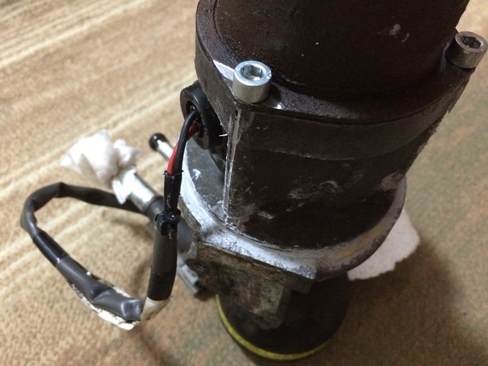

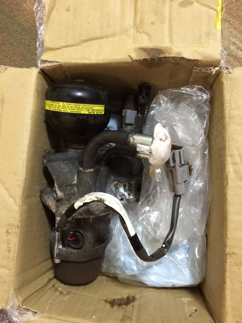

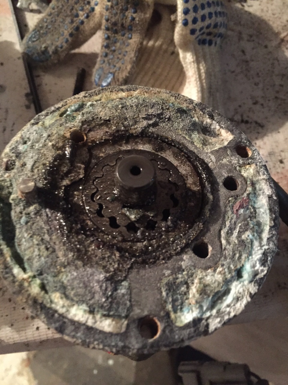

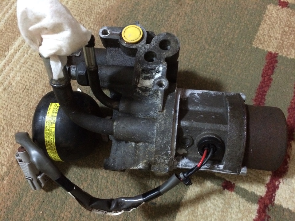

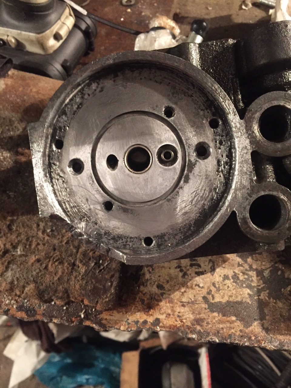

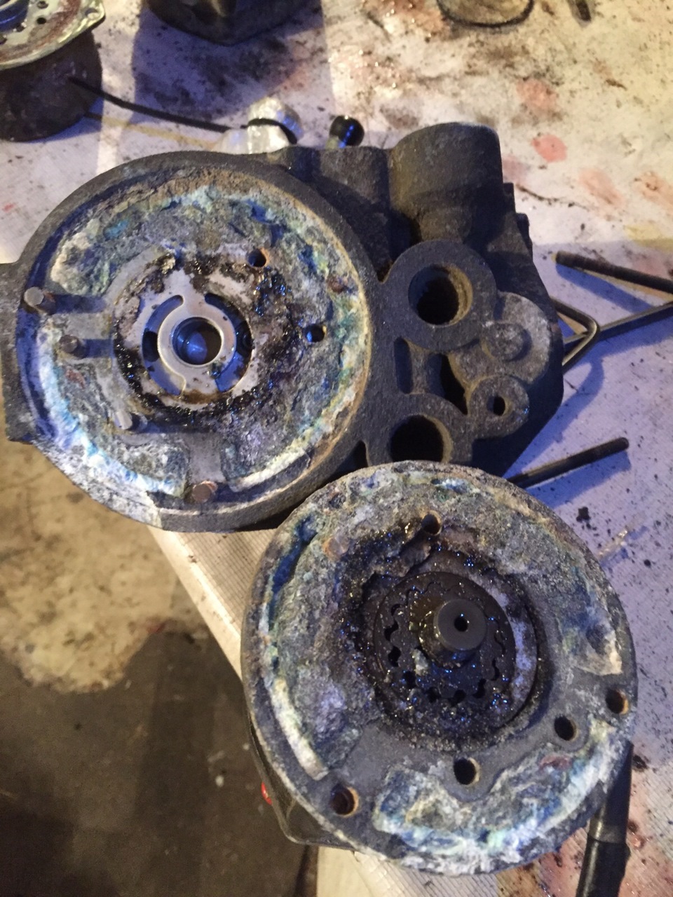

Привет автолюбителям! Сегодня забрал из транспортной насос ACD. 2недели назад я его отправил на восстановление и "ребилд" в г.Волгодонск, всем известному мастеру своего дела Стасу REWOL.Спасибо ему за работу! Тема уже изжеванная и разобранная давно, и много БЖ у ребят про это есть! Мягко говоря я ох…л когда увидел фото как он окислился и прогнил внутри, но всё оказалось отчищено, что нужно заменено и успешно протестировано.Ну и видео работы и набора давления насосом конечно прилагалось! Скоро установка!

как эта параша туда попадает?
1-Наш климат, большие перепады температур
2-Реагенты, грязь
3-с завода наверно не удачное его место расположение, постоянно в Г.
так твое же авто не в России эксплуатировалось?или я путаю что-то?
2года уже в РФ
ааа)))офигеть за 2 года и столько говница внутри)

Насос управления полным приводом.Он только на Ралл. и Эво ставится

Да сказал мотор на удивление был живой.Заменил только центр, клапан, почистил каналы ну и резинки с болтами новые.Вроде все)
