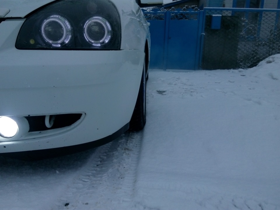

После установки 16 колёс на начал замечать трение об лонжерон по время полного выворота колёс, думал поставить проставки но долго откладывал и вот решился, на перёд установил проставки на 16мм на зад 11мм так как там уже есть расширение за счёт установки дисковых тормозов. Много времени искал шпильки и в нашем местном магазине продавец предложил шпильки длинной 70мм из хорошей стали, сзади всё закрутилось без проблем, а спереди пришлось сточить шпильку на 10мм чтобы не тёрло об ступицу

Сзади колеса завалены?
Да на 1 градус
Шестнари тоже через проставки стоят?
Пока нет, я проставки только поставил, 16 колёса поставлю весной и под пиляю задний бампер
