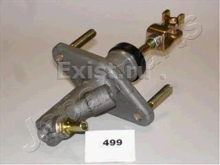

Update: в конечном итоге был установлен усиленный бездемпферный гцс от старого сивика 90-х годов. Кишки железные, конструкция несколько иная.
Номер oem: 46920-SR3-A01
Номер того что поставил: FR-499 japan parts ценник ~1.5р
Бездемпферный нужно немного доработать: или укоротить толкающий шток до размеров родного, донарезать резьбу и перекинуть на него рогатку с oem, что я и сделал.
Или выточить под него проставку ~1-2см.
После этого забыл о проблеме.

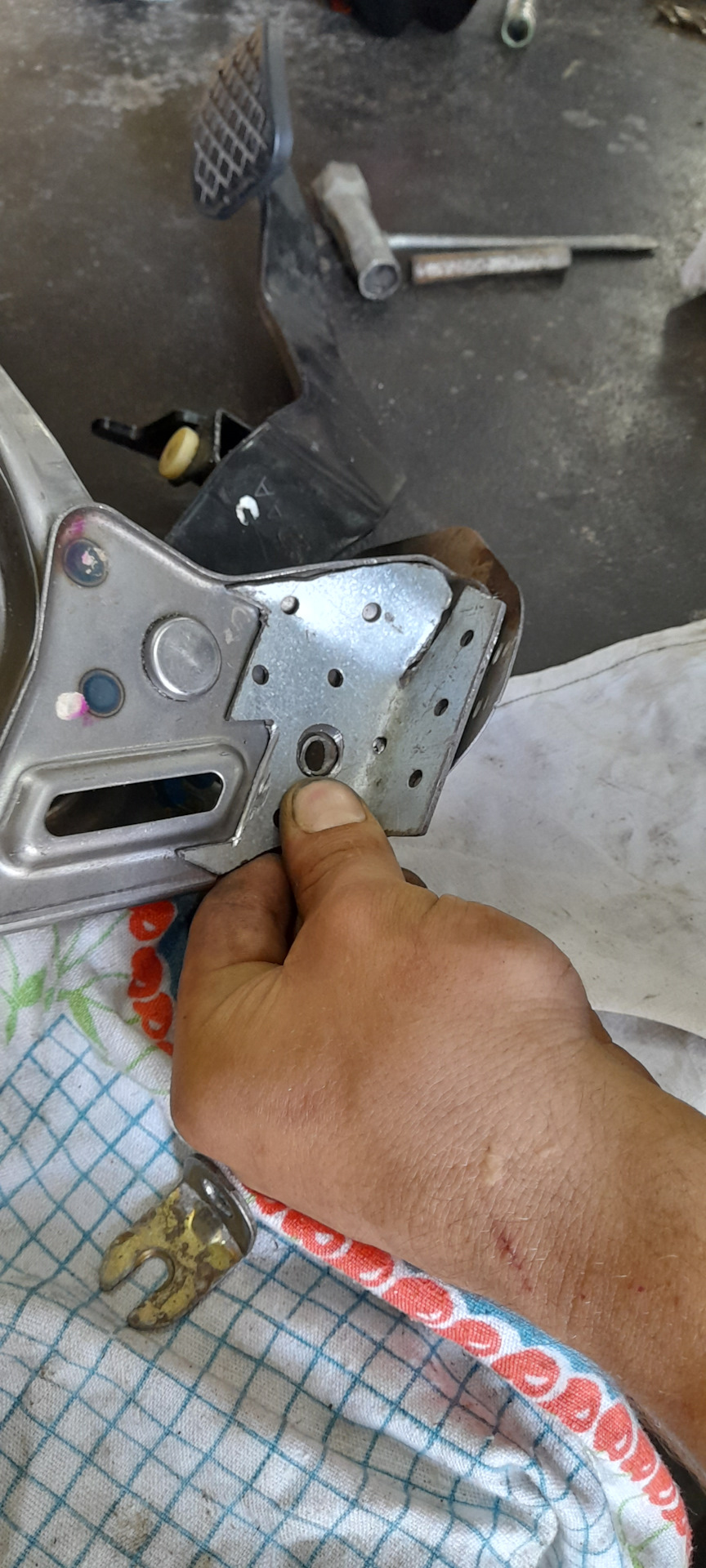

Показательно, весьма) на 16 летие авто проявилась проблема сея, "скрип педали сцепления", искал решение, ознакомился со всеми вашими материалами : меняли пластиковое кольцо, шплинт, шлифовали толкатель, как показало вскрытие проблема была самом педальном узле, трещина слева. На данный момент — "звенящая" тишина.

Тоже заказал бездемпферный от сивика трв 497 внутри нисин
Надеюсь не пожалею )))

46911-SD4-930 Не подскажешь, ты не менял эту втулку ?
