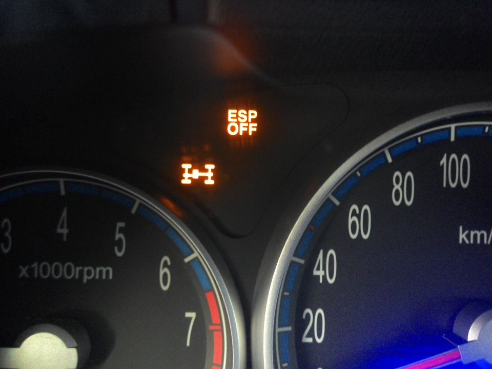

Всем привет! Загорелась сегодня, и не пропадает( Кто что знает? Кто-нибудь сталкивался? На ошибки проверили-р1690 и р1693 но сказали что связанны с иммобилайзером. Что посоветуете?
Дополнение: После того как заведешь авто, происходит диагностика систем, все тухнет, ничего не горит, начинаешь движение и только когда на какую-нибудь неровность наедешь загорается. Ехал по асфальту не горела, свернул во дворы (ледяные бугры) загорелась, как-то так.

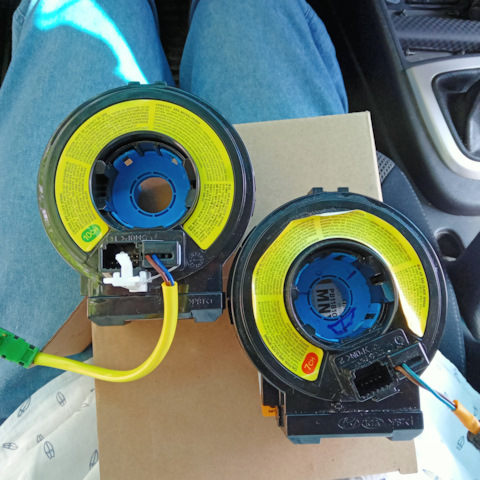

Спасибо. Ваш опыт мне очень помог найти проблему. Тоже оборвался провод на муфте.
Рад что пригодилось!)
